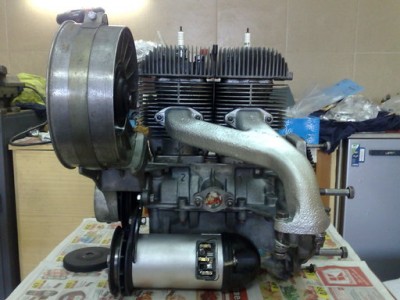

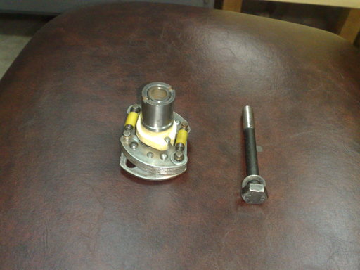

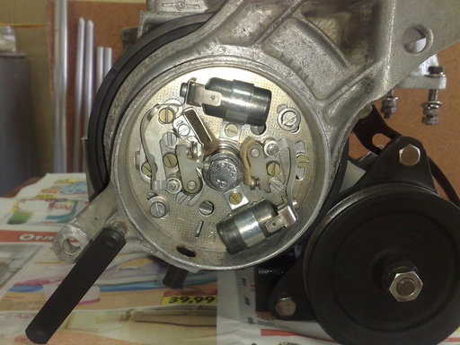

Намерих си нов центробежен регулатор и след разглобяне и почистване стана идеален.
rsz_18092014971.jpg [ 52.24 KiB | Прегледано 13220 пъти ]
Нова плочка
rsz_18092014975.jpg [ 74.27 KiB | Прегледано 13220 пъти ]
rsz_18092014974.jpg [ 68.92 KiB | Прегледано 13220 пъти ]
rsz_18092014972.jpg [ 71.78 KiB | Прегледано 13220 пъти ]

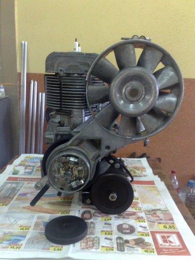

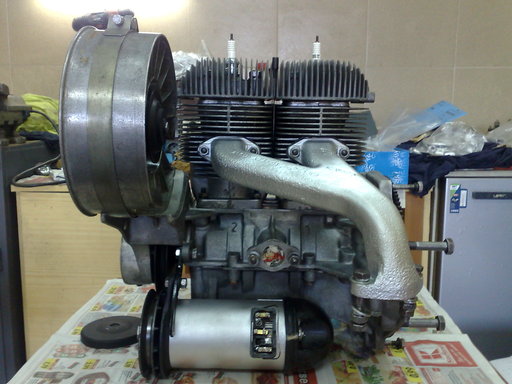

Сложих вентилатора и динамото,за да измеря горе долу дължината на ремъка.Ако някой има предложения за
вид ремък,размер и марка да пише.

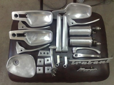

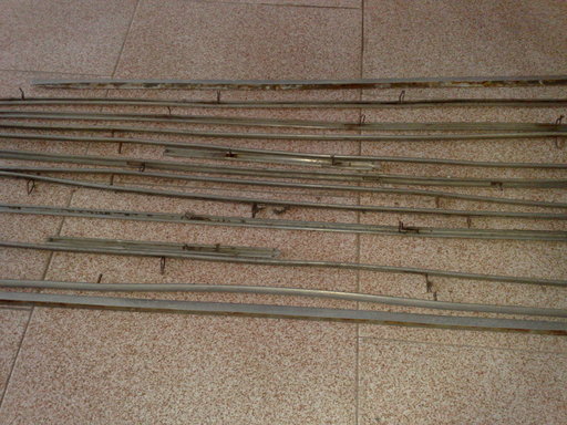

Малко снимки и от алуминиевите елементи:

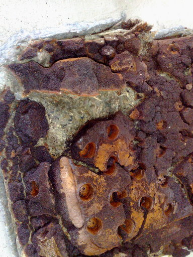

Това са алуминиевите лайсни,които са отстрани по калници и врати,но още не съм започвал да ги чистя.
rsz_18092014979.jpg [ 87.83 KiB | Прегледано 13219 пъти ]

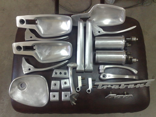

Това са другите части,които са минати на шкурка 2000 и чакат за полиране.
rsz_18092014980.jpg [ 62.7 KiB | Прегледано 13219 пъти ]
Това е пастата за полиране,създадена през 30-31г. в СССР и по форумите пишат,че е най-добрия вариант.
rsz_18092014982.jpg [ 62.25 KiB | Прегледано 13219 пъти ]

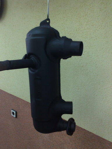

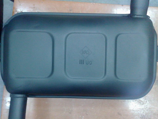

Боядисано с термо боя предно гърне.
rsz_20082014906.jpg [ 45.03 KiB | Прегледано 13219 пъти ]

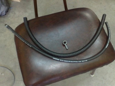

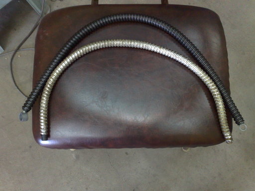

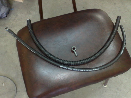

Купих масло и бензино устойчив маркуч и броня за него и се получи добре.
rsz_19092014983.jpg [ 55.64 KiB | Прегледано 13176 пъти ]
Белият е старата броня.
rsz_19092014985.jpg [ 54.73 KiB | Прегледано 13176 пъти ]

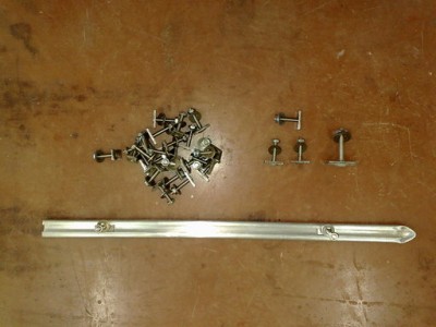

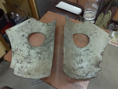

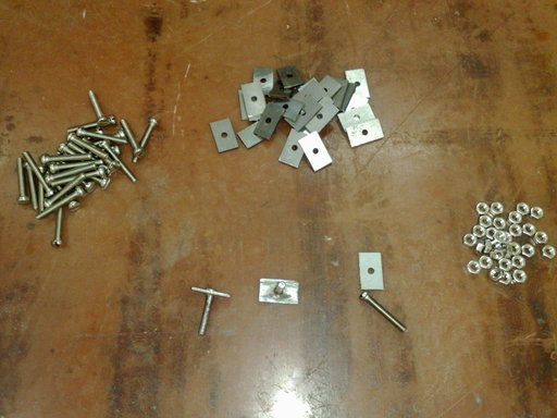

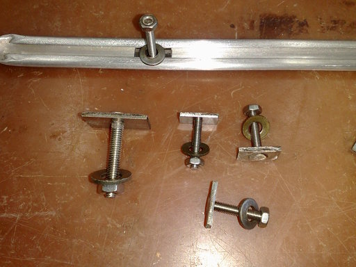

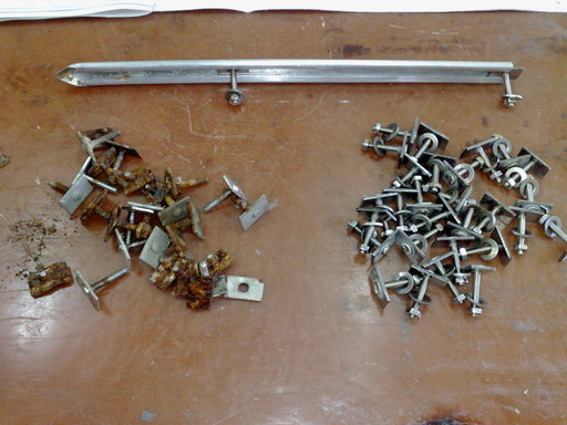

Планките на лайсните които крият снадката на калниците бяха в лошо състояние и затова ми изрязаха на лазер
от неръждавейка планки с отвор в средата.След това нарязах резба 4мм. и завих болт нераждавейка,изпилих част от главата и се получи перфектно,поне за напред няма да имам проблем с ръждата.
rsz_20092014986.jpg [ 65.52 KiB | Прегледано 13176 пъти ]
rsz_20092014988.jpg [ 74.6 KiB | Прегледано 13176 пъти ]

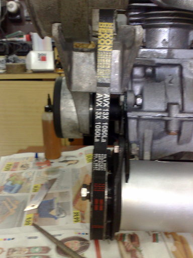

Вторник, 23.09.2014 г. 21:35 ч.
Купих ремък и след няколко проби и грешки стигнах до извода,че най добрият размер е 13-1050.
rsz_19092014984.jpg [ 62.89 KiB | Прегледано 13173 пъти ]

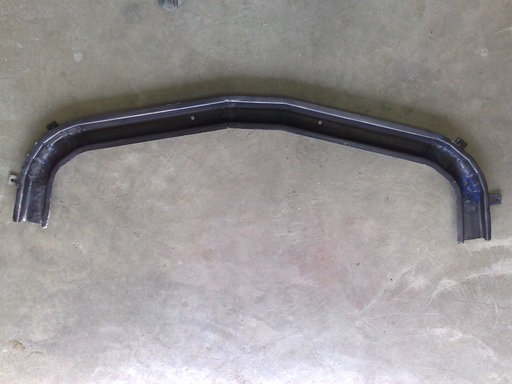

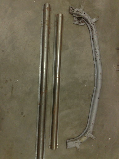

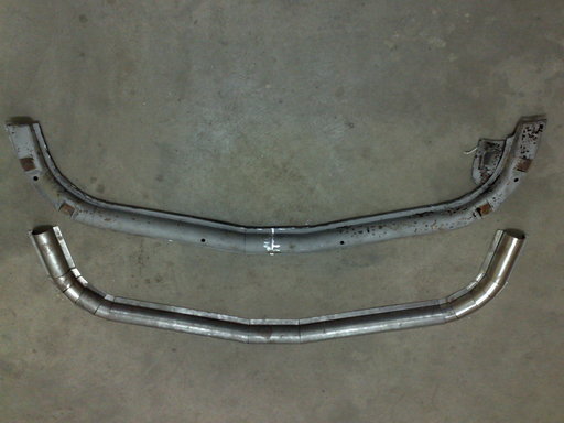

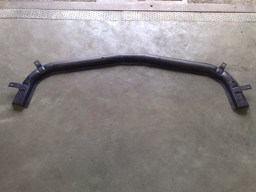

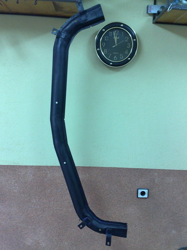

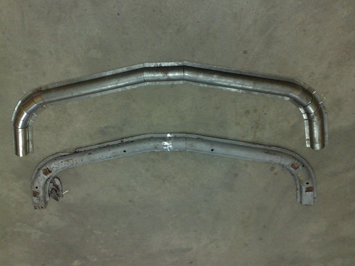

Тенекеджията ми е добър,но предцених,че по добре аз да си направя задната греда и днес разкроих профила,остава да го заваря и дооформя,ще кача като стане снимки.
rsz_23092014992.jpg [ 48.66 KiB | Прегледано 13173 пъти ]
rsz_23092014996.jpg [ 48.2 KiB | Прегледано 13173 пъти ]
rsz_23092014997.jpg [ 47.16 KiB | Прегледано 13173 пъти ]

задната гредичка стана перфектно.
rsz_260920141000.jpg [ 65.77 KiB | Прегледано 13102 пъти ]
rsz_260920141001.jpg [ 64.74 KiB | Прегледано 13102 пъти ]
Отворите и ушите са на точното място и всичко е до милиметър.

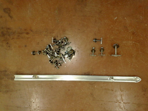

Направих и малките планки,които държат страничните декоративни лайсни.
rsz_24092014998.jpg [ 57.11 KiB | Прегледано 13100 пъти ]
rsz_24092014999.jpg [ 77.05 KiB | Прегледано 13100 пъти ]

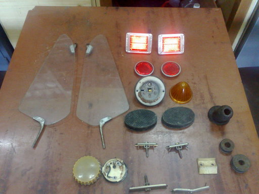

Снабдих се и с много ценни оригинални неща по Трабанта .
rsz_280920141003.jpg [ 59.91 KiB | Прегледано 13100 пъти ]

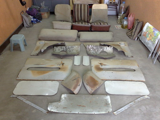

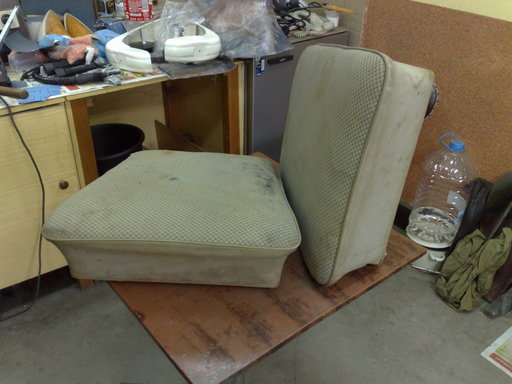

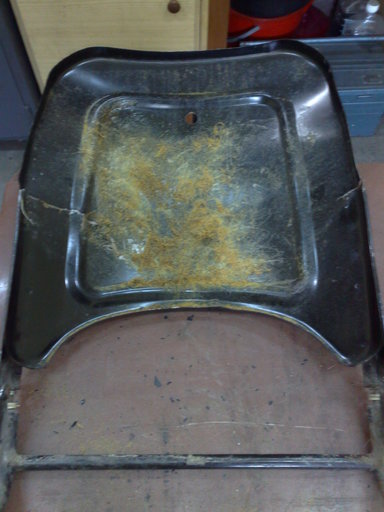

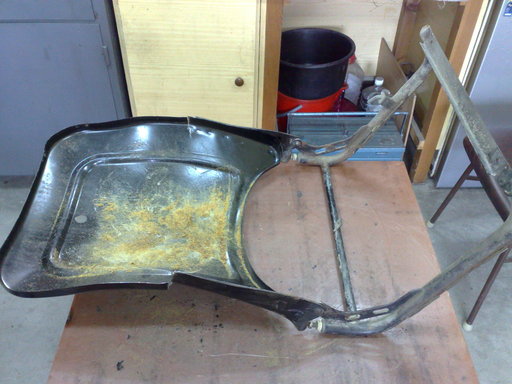

Здравейте колеги,малко снимки от моя проект,започнах работа по тапицерията и салона:
Като цяло салона ми е запазен,но предните седалки са разкривени и случайно си намерих
други от Трабант 600,но лимузина.Целта ми е да ги възстановя максимално близко до
вариант комби,защото има разлика в съотношение плат/кожа между двата варианта.
rsz_021020141007.jpg [ 65.61 KiB | Прегледано 13046 пъти ]
rsz_021020141005.jpg [ 84.68 KiB | Прегледано 13046 пъти ]

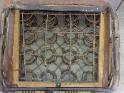

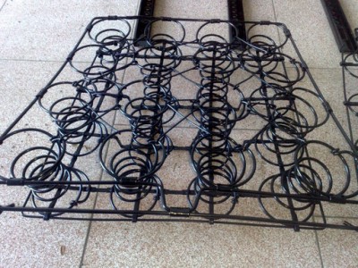

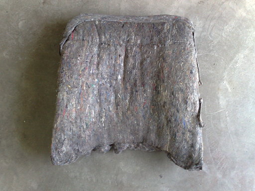

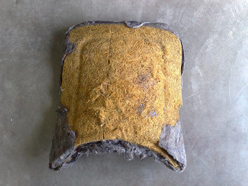

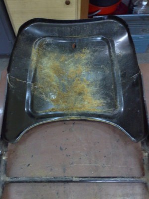

Пълнежа на облегалката на комбито са от нещо като полиуретанова пяна,която с времето се е опекла
и не става от нея нищо,но за сметка на това на лимузината са от друг материал,тип кокосова слама и
са в перфектно състояние.
rsz_021020141012.jpg [ 106.32 KiB | Прегледано 13046 пъти ]
rsz_021020141018.jpg [ 92.2 KiB | Прегледано 13046 пъти ]

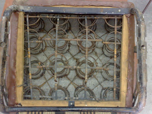

Неделя, 05.10.2014 г. 18:05 ч.
rsz_021020141017.jpg [ 84.8 KiB | Прегледано 13044 пъти ]
rsz_021020141015.jpg [ 73.94 KiB | Прегледано 13044 пъти ]
rsz_021020141028.jpg [ 65.33 KiB | Прегледано 13044 пъти ]
Едната облегалка е малко скъсана ламарината ,но ще ги заваря и ще ги усиля и двете.
rsz_021020141016.jpg [ 84.38 KiB | Прегледано 13044 пъти ]

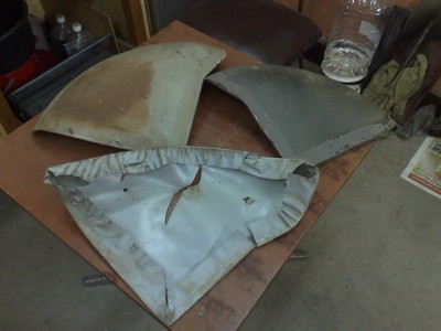

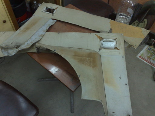

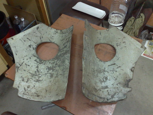

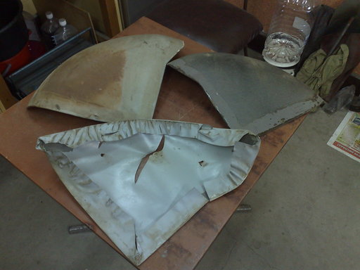

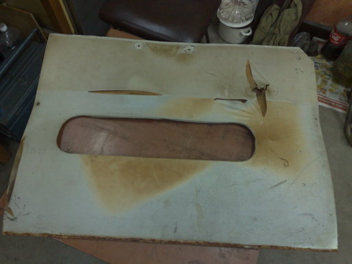

Малко снимки и от корите по интериора:
Облицовката,не е изкуствена кожа,а по дебел найлон в два цвята.На места има подложена вата,да е по меко
на ръцете.Ще търся изкуствена кожа и тапицерски плат максимално близки като цвят и шарка до оригиналният.
rsz_021020141031.jpg [ 58.11 KiB | Прегледано 13041 пъти ]
rsz_021020141032.jpg [ 50.25 KiB | Прегледано 13041 пъти ]
rsz_021020141033.jpg [ 53.14 KiB | Прегледано 13041 пъти ]
rsz_021020141036.jpg [ 67.9 KiB | Прегледано 13041 пъти ]

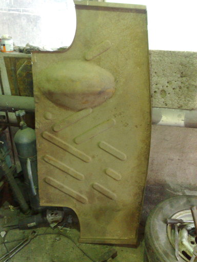

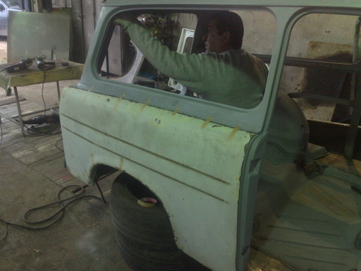

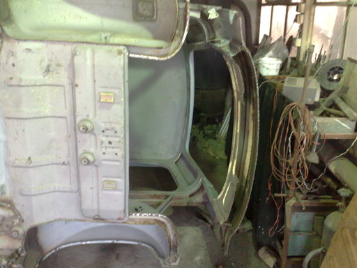

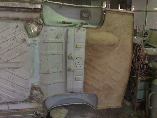

Здравейте колеги ,малко снимки от моя проект:

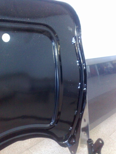

Прецених,че по добре да сменя цялото дъно на багажника и сложих от 601,има разлики
в задната част ,на 600 е заоблено,но смятам,че ще стане добре.
Майстора ми е малко зает с прибирането на реколтата,ходи и на работа ,но бавно ще стане,
важен е крайният резултат.

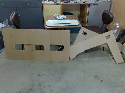

Изрязах от фазер нови основи за тапицерията ,защото старите се бяха изметнали.
Поръчал съм плат и два цвята кожа най близкият вариант като цвят до оригиналният и чакам да дойдат.
Седалките и облегалките са на пясъкоструй и прахово и като събера всичко ,ще се тапицират.
rsz_071020141049.jpg [ 51.18 KiB | Прегледано 12983 пъти ]

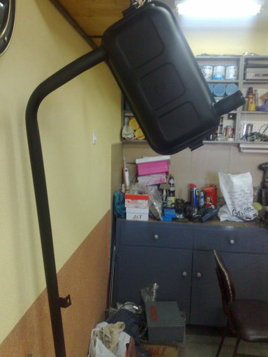

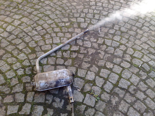

Изчистих и задното гърне с горелката и телена четка,не беше много мръсно и след операцията стана леко като
перце.След някоя и друга операция се получи следният вид.
rsz_101020141059.jpg [ 105.7 KiB | Прегледано 12983 пъти ]
rsz_131020141063.jpg [ 54.3 KiB | Прегледано 12983 пъти ]
rsz_131020141066.jpg [ 47.08 KiB | Прегледано 12983 пъти ]

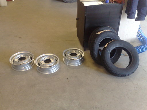

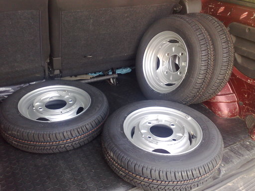

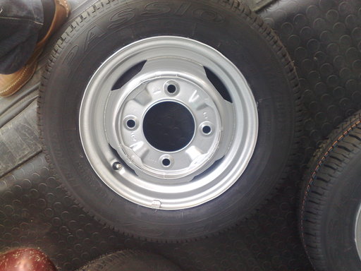

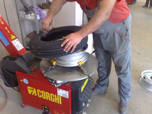

Здравейте колеги,вчера купих на звяра нови летни маратонки,ретро капачки на вентилите и баланс.
Ето малко снимки.
rsz_141020141068.jpg [ 49.67 KiB | Прегледано 12942 пъти ]
rsz_141020141069.jpg [ 72.34 KiB | Прегледано 12942 пъти ]
rsz_141020141070.jpg [ 69.06 KiB | Прегледано 12942 пъти ]
rsz_141020141071.jpg [ 60.27 KiB | Прегледано 12942 пъти ]

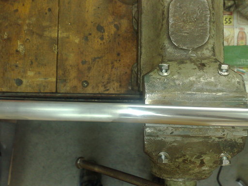

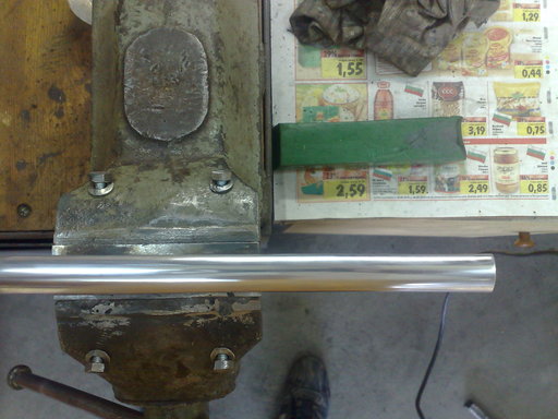

Здравейте колеги,пробвах как ще се получат нещата с пастата за полиране на алуминии след шкурка 2000.
Да си призная,не очаквах такъв добър резултат след пастата.
rsz_151020141073.jpg [ 67.06 KiB | Прегледано 12906 пъти ]
Дясната част съм я минал 1-2 пъти на дрелка с кече и паста,капвам 1-3 капки нафта и резултата е драстичен.
rsz_151020141074.jpg [ 61.69 KiB | Прегледано 12906 пъти ]

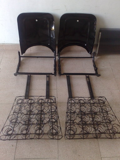

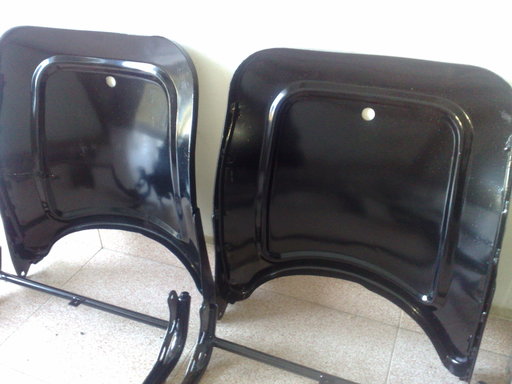

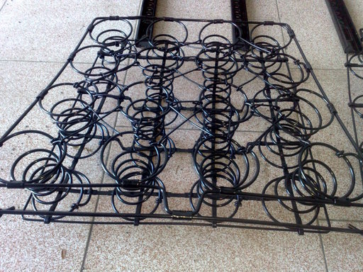

Здравейте,днес взех седалките от праховото боядисване и ето малко снимки:
rsz_201020141080.jpg [ 66.18 KiB | Прегледано 12866 пъти ]
rsz_201020141081.jpg [ 136.7 KiB | Прегледано 12866 пъти ]
Накарах ги да усилят страниците,за да не се прокъсва ламарината,явно е производствен дефект.
Мисля,че всичко се получи добре и до края на месеца ще стане тапицерията.
rsz_201020141082.jpg [ 48.64 KiB | Прегледано 12866 пъти ]
rsz_201020141083.jpg [ 54.85 KiB | Прегледано 12866 пъти ]
