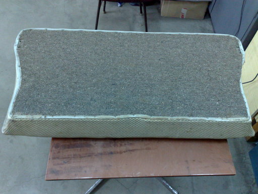

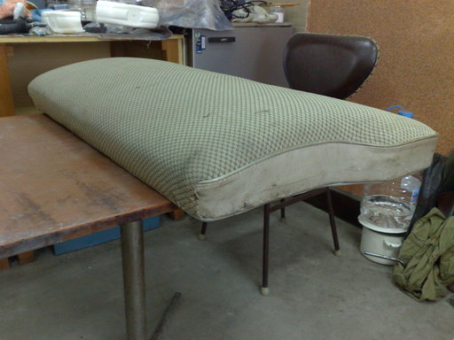

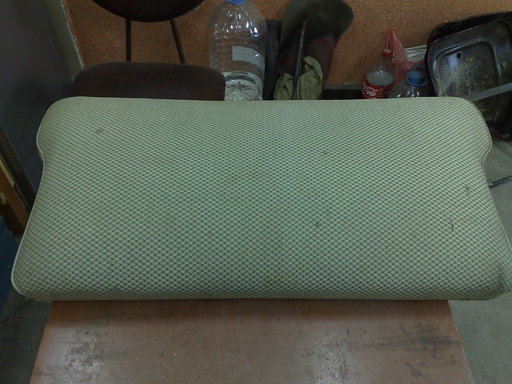

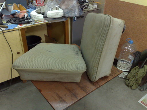

Здравейте, Орлине и този сайт съм го прочел целият,даже има раздел в който всеки си регистрира колата по номер купе,двигател,оригинален цвят,дали е реставрирана и т.н.Относно цвета,още не съм решил окончателно,но ще го направя какъвто е бил оригинален и е възможно да оставя жълтите ленти.Дуропластите не са сменяни с изключение на заден ляв калник.говорих и със сина на собственика.Като започна да шкуркам внимателни боята по калниците и започват да излизат по ред всички слоеве боя,грунд и т.н.Когато свалях уплътненията на прозорците от долу се видя същият цвят,по скоро слонова кост.Почти се отказах да боядисвам в допълнителен цвят основата на стоповете,гривните на фаровете и броните,при това ,ако се загледате в снимките когато го товаря с паяка,се виждат сиви гривни и броня.Все още мисля по въпроса.Относно тапицерията със сигурност е оригиналната,защото отгоре беше облечена допълнително и цветовете се връзват с корите по вратите и аз съм първият който я разглоби до съставните им части.Ето и малко снимки от тапицерията:

Да, тапицерията ти е оригинална, осъмни ме плата на задната страна на облегалката, защото моята седалка е с метален гръб и има доста по-различно захващане към купето. Оказа се, че първият Трабант на родителите ми е бил Р50/2, а не 600, макар че е бил с двете странични лайсни и по-големия двигател.

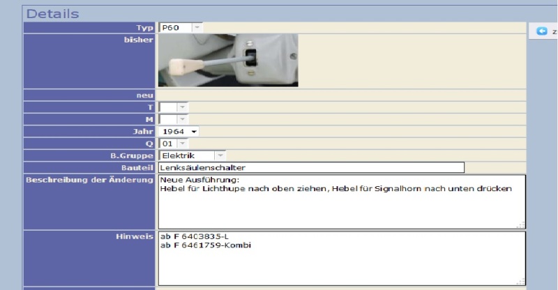

Прави сте, превключвателя долу го махат за S и S де-лукс през 1967, а при всички стандартно чак през 1977.
През 1964 промяната е само за "присветването" на дълги:

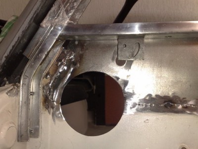

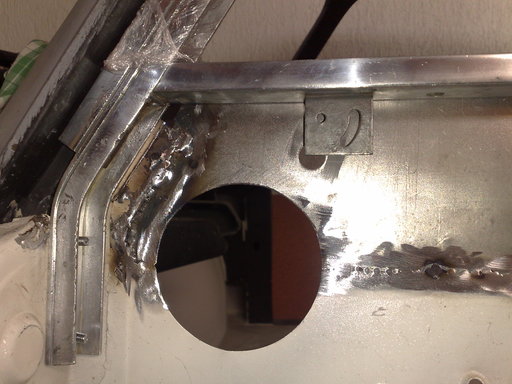

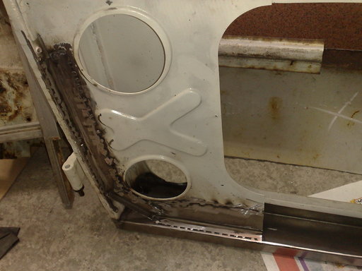

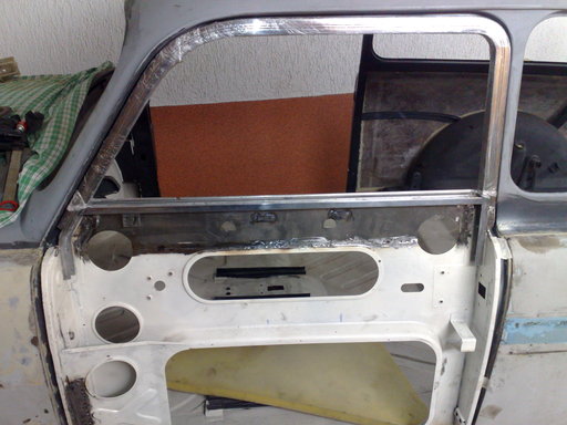

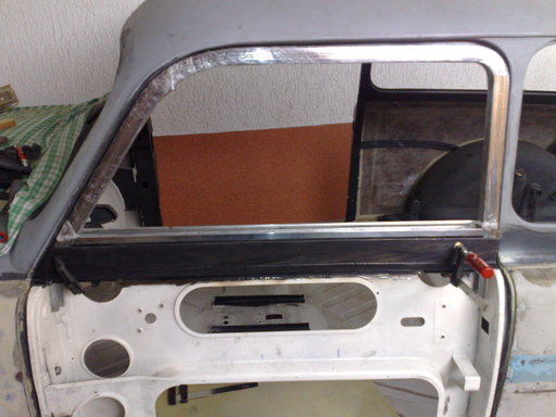

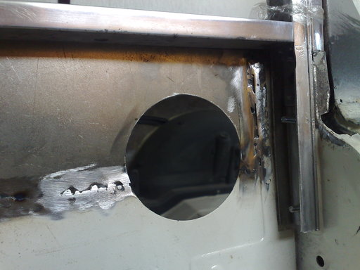

Колеги здравейте,Орлине въобще не си разводнил темата,напротив събира се информация,която може да бъде полезна.Относно моята сага с вратите продължава,но вече се вижда края.Смених изгнилите ламарини в горният край под кутиите,грундирах ги, ,препаснах кутиите,защото са много важни,от тях зависи захващането на алуминиевата рамка,разстояние ,луфтове и т.н.Навремето намерих по добра дясна врата от моята и мислех да сложа нея,като разрязах оригиналната,но се установи ,че по добре си ляга неговата врата и сега я възстанових от парчета ламарина,като стане готова ще я пясъкоструя и грундирам прахово.Ето и малко снимки:

Четвъртък, 05.02.2015 г. 20:19 ч.

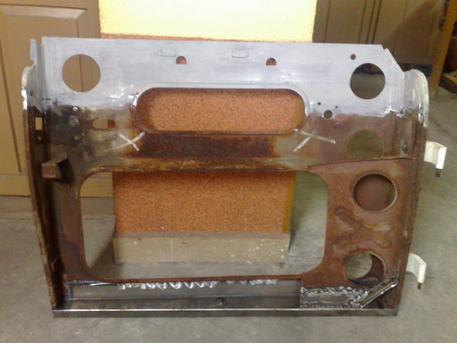

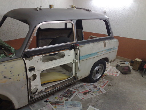

Колеги здравейте,работата по вратите са към своя край.Остана ми да заваря долните ограничители на корите на предните врати,а на задната малко кърпеш по рамката и осветяването на номера.Ето и малко снимки:

Здравейте колеги ,малко снимки от моя проект,наръсих със спрей вратата където ще бъде дуропласта,сложих алуминиевите лайсни,които помагат за залепване на дуропласта,силиконирах от долу кутията която събира водата и я отведох с маркуче в долният край и посредством тръбичка извеждам евентуалната вода извън вратата.Остава препасване и залепване на дуропласта.

Здравейте колеги,моята работа по вратите е към своя край,залепих дуропласта и на дясната врата.Монтирах лявата и остана да се оформи фугата и като цяло стана добре,малко снимки:

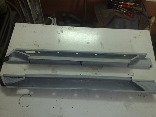

Здравейте колеги,докато чакам да закарам трабантът за боядисване вземах,че разкроих подовите настилки,да са готови за по късно.Ето и малко снимки:
