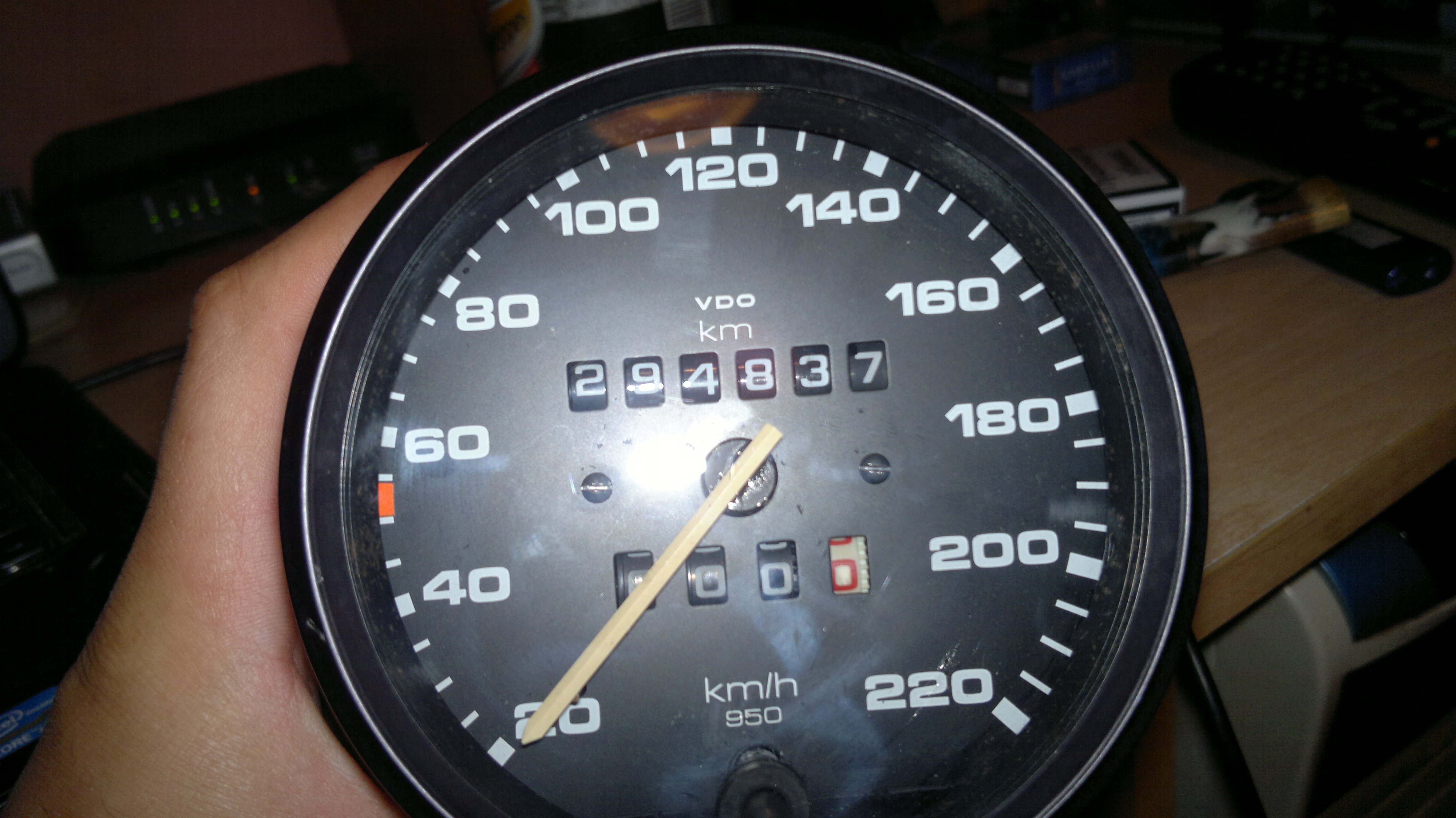

Е колеги, вероятно някои от вас също години наред са се дразнили на малоцифрения вартбургов километраж разграфен едва до 150(като дори последната чертичка е уговорка - според масовата публика е до 140), това са смешни скорости които се подминават дори с читав оригинален двигател, да не говорим че самото разположение на циферблата създава стрес и дискомфорт у водача при положение на стрелката над 100км/ч - нарочно направено от завода с цел безопасност. В същото време коли със смешни двигатели например Шкода 105л която е едва 42к.с. и вдига с 300 зора 140 по надолнище е разграфена до заветните 180км/ч. Така от години у мен се е зародила идеята за по-голям километраж, въпроса беше какъв и от какво да пасне, без да изглежда нелепо. Мислел съм и за ладов, но те не са точни, а и като стил не пасват на ханса. И накрая идеята дойде - Километраж от Фолксваген Джета 1.6 75к.с., разграфен до 220, пъхнат в кутията на вартбурговия километраж. Изглежда много добре, почти като оригинален километраж на Мелкус, пасва с няколко дребни преправяния(дребни, но изнервящи и отнемащи време), но според мен резултата е добър. И въпреки че 220 с тази кола е непостижима скорост, дори с силно тунингован двигател, но без 5 ск кутия, все пак се получава един запас от няколко десетки километра, както е при всяка друга НОРМАЛНА кола.
ето резултата:
02072013030.jpg [ 1.06 MiB | Прегледано 21611 пъти ]

Мнение Re: Вартбург разграфен до 220? Защо не!
Ivaka написа:
...В същото време коли със смешни двигатели например Шкода 105л която е едва 42к.с. и вдига с 300 зора 140 по надолнище е разграфена до заветните 180км/ч. ...
Позволи ми да не се съглася - нито с определението за "смешен двигател". нито с максималната скорост на Шкода 105. Лично аз със същата 105Л съм карал с постоянни 130км/ч и съм я ускорявал до 160 по магистралата - когато около Пловдив все още ставаше за каране.
Колкото до максималната скорост на Вартбурга ...... е на моя (скъп спомен) никога не съм "обръщал" километража, но за комбито 110-120км/ч си бяха идеална скорост. Повече не съм и опитвал да вдигна.
Дотук със спама.
Иначе километража ти е станал добре [smilie=ok] - интересно ми е какви промени си направил, за да пасне?
Как отчита - имаш ли наблюдения каква грешка ти дава сега? Нормалното отклонение е около 5км - при 140 по километраж, всъщност си с около 135. При теб как е?
Другото, което ми е интересно е дали имаш трептене на стрелката или се движи плавно?
Поздрави
Сряда, 03.07.2013 г. 01:26 ч.
Още не е монтиран понеже едва снощи го довърших. Щом го монтирам ще сверявам с друга кола, а после и със сметки по обоборотомер да видим как показва, но в аутодата видях че Джетата фабрично е с гуми 175/70/13 а аз съм с точно такива в момента, така че би следвало да показва правилно.
Промените за да пасне - отзад жилото на Вартбурга е с резба, на Фолксвагена с щипка, там се прави втулка с резба, бутона за нулиране не пасва с няколко мм към дупката на стъклото на Вартбурга и се налага рязане на ново стъкло, налага се пробиване на малка дупка(2мм) на задната част на кутията, за да се завие втория винт с който километража се хваща към кутията(първия винт пасва диеално в една от оригиналните дупки), ограничителя на стрелата на 0 е много дълъг и опира в стъклото, налага се да се скъси. Общо взето все дреболии, ама изнервящи :)
Вярното отчитане зависи не само от гумите, а и от предавката на червяка в скоростите, също и от магнита, увличащ стрелката в механизна ма километража. Ако отчита точно- пусни тото, може да спечелиш. :)
Не е така Ивак. Виж на тоя километраж има скоростен индекс 950. Тоест сам можеш да се досетиш. Общо взето километража ти ще лъже.
950 е някакво фирмено обозначение, не вярвам фолксваген да пренебрегват общоевропейския СТАНДАРТ 1 оборот=1 метър, ако всеки си прави каквото си иска за какво въобще са тези стандарти?
Определено километража не стига за да покаже максималната скорост.Този е много готин и ще стои добре,а и мисля че едва ли би дал чак толкова значително отклонение.Моят е от Лада и мисля че е горе - долу точен.Това е в зависимост и с гумите така че едва ли ще е някакво фрапиращо отклонение.Все пак има стандарт и има някакви допуски.
Цитат:
НЕ е,дори и на VW предавателното число не е еднакво.
Ivaka написа:
950 е предавателно число, има с 935, има и с по-големи от 950. Знам каква мъка е, понеже едно време търсих за моя голф. Освен това фабрично си дават едно 10км/ч отклонение. Няма как да знаеш дали е точен докато не го измериш с GPS.
Не ми трябва да е точен до 1км/ч, все пак това го няма и при чисто новите коли. По скоро ще сравня с друга кола, и ако показанията са приемливи всичко е ОК. Все пак има и оборотомер, при който скоростта се изчислява много по-точно, а аз както му знам предавателните числа на изуст на вартбурга само един поглед към оборотомера ми стига за да преценя скоростта с почти идеална точност.
