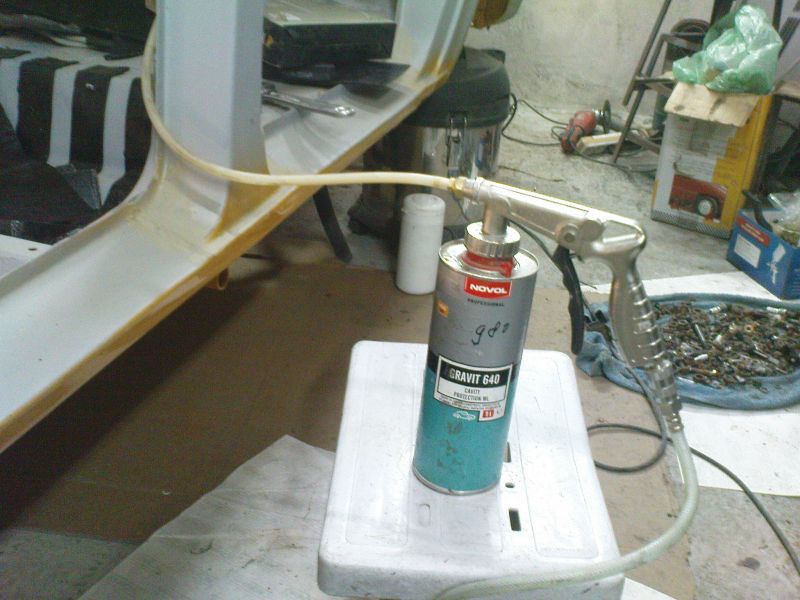

Задължително на песъкоструйка !
С телените четки и шлайфовете нито можеш да изчистиш както трябва толкова голяма площ, нито си струва да си надуваш своята и главите на тези около теб.
Пръскай докато не е късно с консервант в кухините с приспособлението от снимката по-долу.
Консервант търси друг, от този доста хора се оплакаха.

С флаконите за консервация не можеш да постигнеш нужния резултат. Трябва да се направи с това, което ти показах. С флаконите пръскаш по дъното и страните на прага отвътре, но тавана на кухината така да го наречем и по-специално в ъглите на този таван, точно където са ти заварките флакона не напръсква, защото просто не може да стигне.
