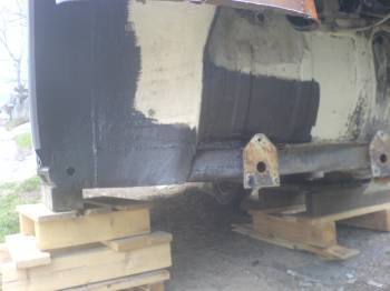

Ето докъде съм стигнал :

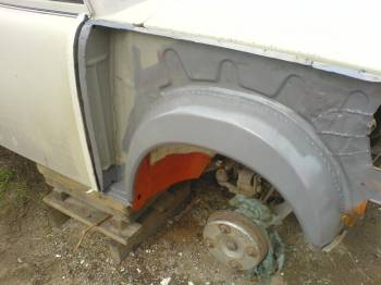

Предната дясна част от трабанта вече е почти готова.

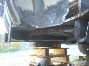

Дясната половина от предната греда на купето е изрязана и сменена с нова ламарина . Остава лявата, която съм я почнал .

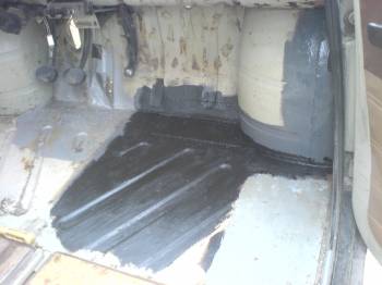

Калниците от вътрешна страна след двата слоя миниум ги намазах със сива алкидна боя и после с Боди 930 .
Вътре половината под е готов .

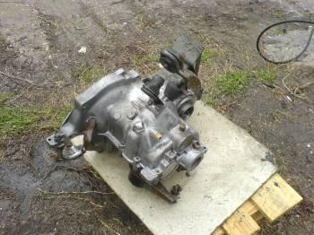

Реших да сваля магарето, защото ми пречеше да правя предната греда( не успях да го наклоня на една страна трабанта и го правя на земята), а и планката за задния тампон не можех да изправя в това положение.
Казах си, че така и така съм свалил двигател и кутия, 6 болта остават и магарето слиза

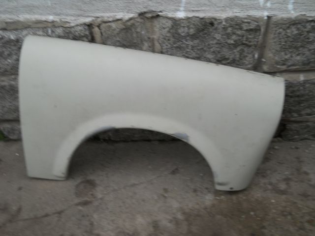

Предлагам калник,ако ви устройва!

Панела смятам, че ще свърши работа. Свържи се с киро и се разберете с него .

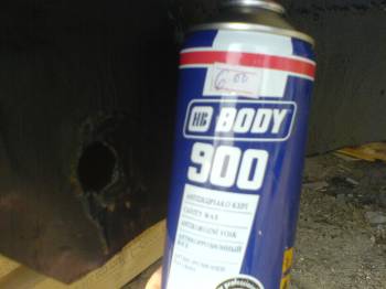

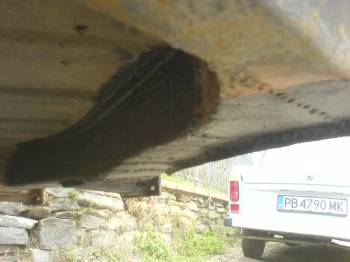

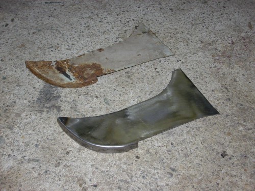

- Кухините напръсках вътре с консервант :
Преди да се завари от вътрешна страна ги изчистих и боядисах !
- Още се търси гредичка под предната маска .

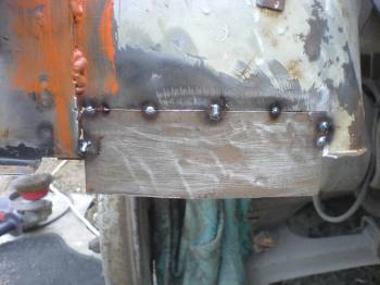

След известна пауза, вече отново работя по колата .
И снимки имам, но по-нататък .
Въпроса ми към вас колеги вмомента е следния : Някой от вас в интернет виждал ли е кройки на ламаринените части на Трабант . По-специално ме интересуват сегментите, където се захваща бронята - точно пред подкалника(парчето ламарина, на което е заварена планката за захващане на бронята) .
Не че не мога да го изработя на място, но ако имам кройката ще ми е далеч по-лесно .
Но по-важно е това :
- Още се търси гредичката под маската. Васко, беше предложил някаква, тя става ли ? Имаш ли някаква снимка ? Просто не трябва да е удряна, да няма кит и да не е много изгнила .
