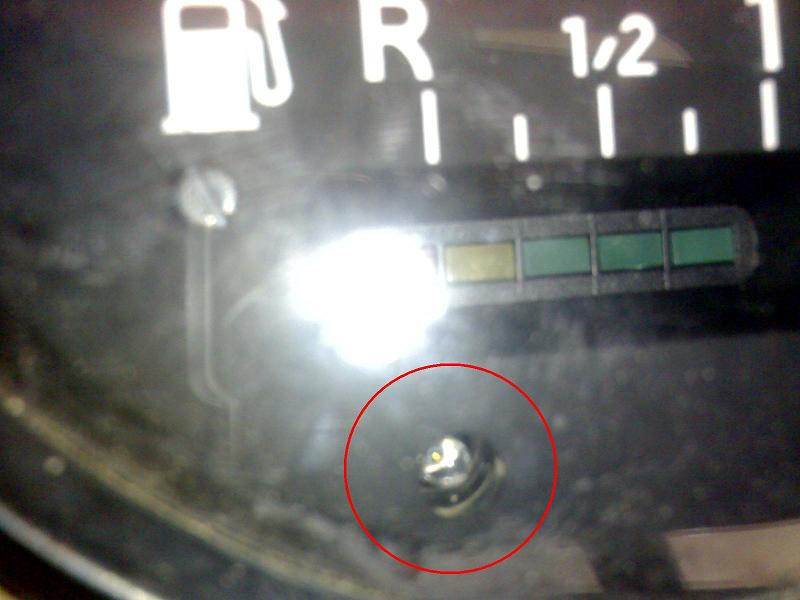

Става въпрос за една малка лампичка до датчика за гориво на таблото.
Ако някой има идея за какво е моля да пише.

Принципно това е светлина за резервното гориво в резервоара. Ако свети значи имаш минимално количество гориво в резервоара(резерва). Тоест започвай да се кокориш за бензиностанция. От друга страна обаче пък никога не съм виждал тази светлина да свети(може би просто не съм я забелязал, не знам, но е съмнително), а колата е гаснала за бензин!

И аз за това питам. Никога не сам я виждал да свети

Мен лично не ме разочароваш, бих казал, че дори ме зарадва. Не за друго, просто вчера след като стана на въпрос го потърсих в книжката и там действително пише това, което казах. За днес тъкмо бях планирал да разнищя загадката... :D Но наистина това да не е предназначението му звучи най-логично... [smilie=2beers]

Колеги, може да го тествате много лесно когато е тъмно около вас светнете точно в него със светеща запалка и ще видите как интензитета на светене на сегментите ще се промени чувствително направено е с цел когато карате нощем да не ви заслепява.

При мен ги има и двете. Тази, за която говорихме по-горе, според мен наистина би трябвало да е за горивото, но пак-при мен не е светела. Виж за другата(при скоростомера) съм по-склонен да приема, че е за "интензитета на светене на сегментите" .

Вярвате или не тази лампа оградена с червено на снимката не е лампа :D Това доколкото си спомням се нарича фотодиод и наистина регулира силата на светене на светодиодите на комбинирания уред. През деня светят по-силно, за да се виждат, а през нощта - по-слабо, за да не блестят. Няма логика това при скоростомера да изпълнява такава функция, просто защото там няма светодиоди.
