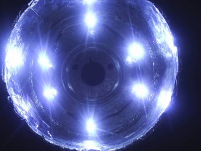

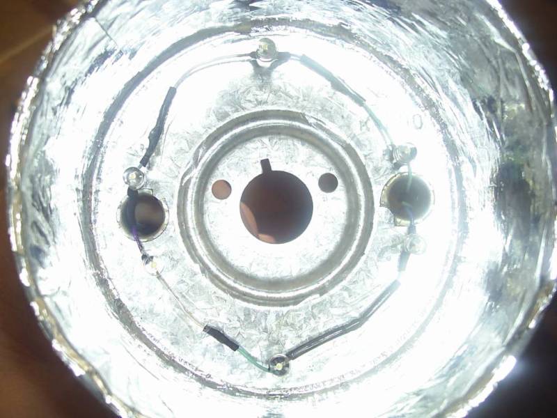

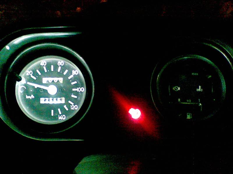

Най-накрая стана. Свързах успоредно две последователно свързани тройки диоди с по един резистор 100 ома на всяка тройка. Така се предполага че при входящо напрежение 14V, през всеки диод ще протича ток 20mA, а напрежението ще е 4V. Диодите които използвам са предназначени за максимален ток 25mA и максимално напрежение 4.5V, така че би трябвало да не изгорят. Пускам и тези три снимки за да се види как съм го направил. За съжаление това което е излязло на третата снимка няма нищо общо с това как изглежда на живо.

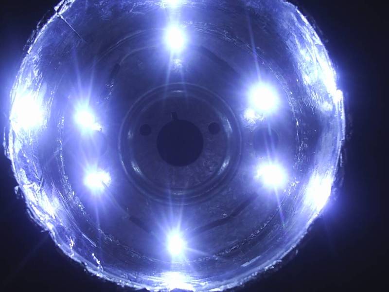

На тази снимка, въпреки лошото качество, се добива по-добра представа как изглежда осветлението на живо. Няма нищо общо с оригиналното, много по-ярко е. Сложих и на комбинирания уред осветление с 4 светодиода, но там по обясними причини няма как ефекта да е същия, но така или иначе за този уред не е толкова необходимо добро осветление.

Аaaaa на първата снимка която беше пуснал , приличаше на осветление на кола ... със светещи цифри и стрелка и даже много ми хареса.
Сега като гледам обаче , то свети по силно от фаровете ти [smilie=chene_off]
Ще заслепяваш тия дето карат зад тебе :mrgreen:

Мнение Re: Помощ за светодиоди
На първата снимка изглеждаше, че свети дори по-слабо и от оригиналното. :D На мен ми харесва как стана. Светлината е равномерна и много ярка, но не чак толкова че да дразни. Ако бях сложил червени или сини диоди, сигурно щеше да е доста гадно. Преди си бях правил експерименти с едни сини диоди от запалки и беше станало отвратително(да не кажа циганско). Не осветяваха равномерно и ме дразнеха много вечерно време. Сега използвах от тези, които са с голям ъгъл на светене, а не концентрират светлината в точка. Облепването на вътрешността на километража с готварско фолио, колкото и да е примитивно, също помага доста. Дори и с обикновените крушки и фолио, осветлението се подобрява значително.

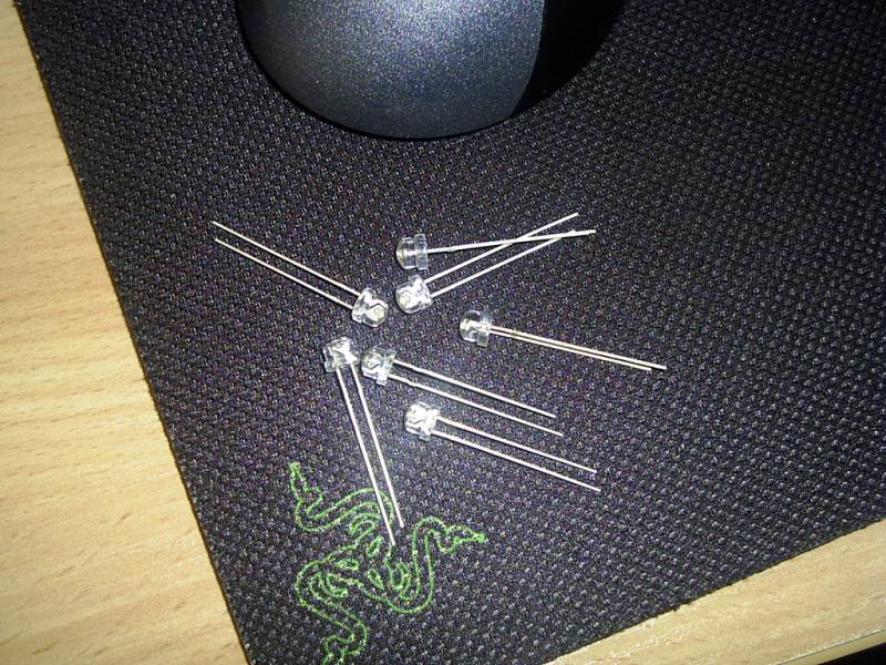

Ето такива светодиоди използвах(за тези които не знаят какво представляват):

Много добре е станало.И как по-точно се водят тези диоди.

Доколкото знам се водят широкоъгълни светодиоди. Разпръскват светлината вместо да я концентрират. Чувал съм да им казват още и "рязани" :D

Тия светодиоди са с ъгъл на разпръскване 100 градуса и висока яркост, малка консумация.

Ясно,а колко волта са 3 или 3,5?

Ами има светодиоди, който започват да светят от 1.5V и достигат номинален интензитет при 2.4V и ток 5 до 10мА.

Тези светодиоди, които аз използвах се водят с ъгъл на светене 150 градуса, ток - 20mA, напрежение - 3.4V. Между другото осветлението на километража вече изгоря или по-точно изгоряха два от шестте диода. Проблема обаче е открит и ще го оправя. Осветлението на комбинирания уред си работи без проблеми.
