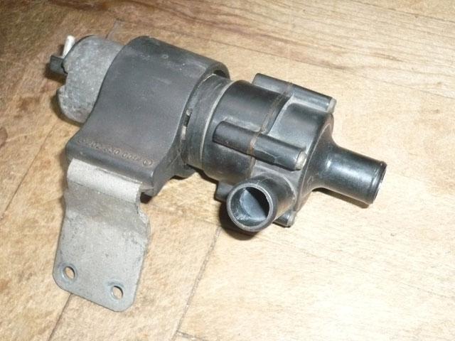

cklasa.jpg [ 60.53 KiB | Прегледано 11562 пъти ]
Цитат:
MB C180
Помпата върти водата през парното когато двигателя не работи.
Хубавото и е че при нея мотора и перката са физически разделени което гарантира че мотора никога няма да има досек с водата.
Предаването на въртящия момент става на магнитен принцип и е доста надеждно изпълнение по мойте скромни наблюдения.
Също така от Транспортер и Газела.
