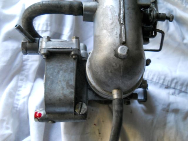

Колега,шума може да е от доста неща,както и да нямаш малки обороти заради повреда в двигателя.Пробвай първо да изчистиш жигльора за празен ход,за да разбереш ще дойдат ли малките обороти устойчиво.Иначе жигльора се намира под болта маркиран с червено.Отвива се с ключ 11 и след това с права отверка самия жигльор и се почиства с тънка медна тел."мързеливия" начин е сваляш само болта и продухваш с помпа,или компресор,като продухаш,оттам трябва да прокапе бензин.
DSCN0700.jpg [ 97.98 KiB | Прегледано 17576 пъти ]
Вторник, 21.06.2011 г. 08:09 ч.

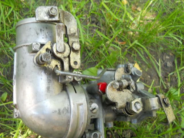

Абсолютно си прав,докторе!Извинете за подвеждането!Този,трябва да е:
DSCN0702.jpg [ 120.19 KiB | Прегледано 17562 пъти ]
Вторник, 21.06.2011 г. 12:09 ч.
