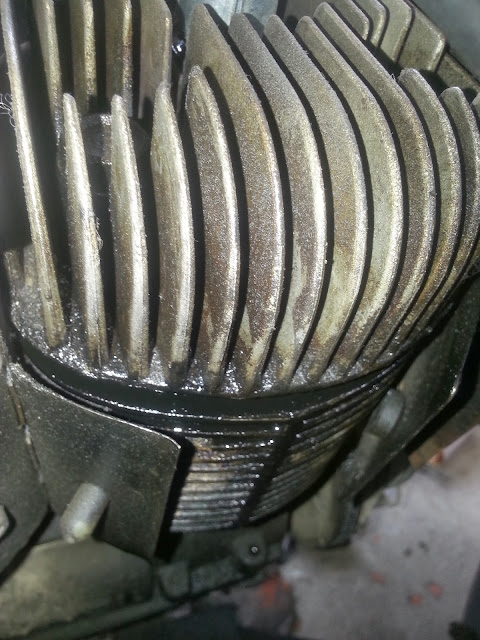

Ново 20 в крайна сметка :(
Предималко махнах кожуха на двигателя, викам си тази перка има едвам осезаем луфт, неможе да трака така. Запалих, слушах около перката явно е безшумна за момента ( за разлика от другата която наистина си тракаше и то прилично на пласмаса опираща се в нещо ). Оказа се че другата част от тракането което ме е заблудило снощи всъщност идва от втори цилиндър, който е културно омаслен целия. Духа изгорели газове през гарнитурата на главата и единия болт. Направи ми стената зад кранчето за бензин на манджа с грозде.
Имам гарнитури за главите, сегменти и бутала, и динамометричен ключ ще си взема, но въпроса е да се хващам ли на борба с него или не.

Моя съвет е смени на този етап само гарнитурата на главата и си карай колата!

Най лесното според мен е само да смениш гарнитурата на главата. Като я махнеш развърти двигателят на ръка за да видиш как се движи и има ли нехарактерни шумове/стържене, чукане и тн./След което почисти цилиндъра и главата отвън и вътре махни отлаганията, слагай нова гарнитура и затваряй. Ако нямаш динамометричен ключ, мога да поискам от колега и да ти услужа. Махането на цилиндрите и смяната на бутала , сегменти е малко по сложно и ти трябва спокойна обстановка.

Сваляш главата и сменяш гарнитурата, като преди това зачистиш хубаво.
МНОГО внимавай как стягаш на кръст после главата, защото си с болтове, а те могат да превъртят в резбата на цилиндъра.( затова и по-късните двигатели вече са със шпилки и на главата и при колектора). Препоръчително е с динамометричен ключ, ама може и с обикновен, стига да си знаеш силата и да не стягаш до откат.
Не си играй да сменяш бутала или сегементи, при полужение, че онзи ден си вдигнал 120 с същата кола, това означава че си работи добре.

Смених гарнитурата на главата, зачистих с бензин и парцал цилиндъра и главата, затегнах с динамометричен ключ настроен на 41,2 Nm по схемата описана на страница 41, запалих, изчаках го да поработи малко и го изфорсирах. Пак излиза дим от същото място, от където и преди.
Сякаш не съм сменял гарнитура. Възможно ли е и самата глава да е крива? :?

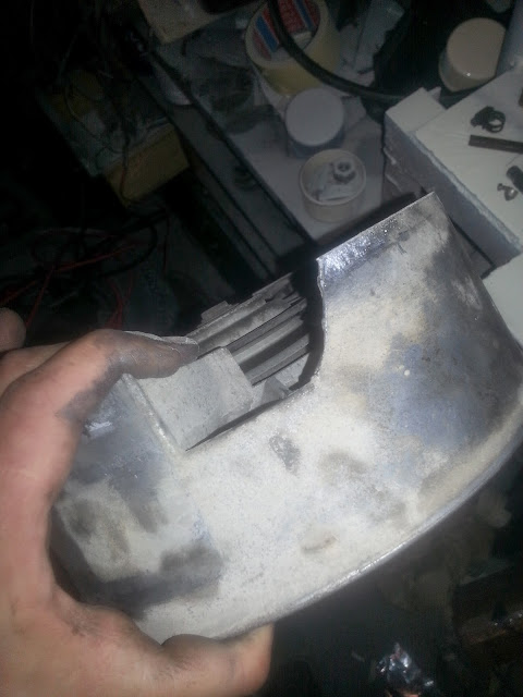

Възможно е, отваряй пак , прегледай на почистеното къде точно духа. Провери как са двете повърхности на главата и на цилиндъра. Виж да не е наранен релефът на самата глава има едни тънки изпъкнали линийки. Ако не можеш да установиш нищо нередно , може да пробваш с друга глава. Може с правата страна на шублер да наложиш и да гледаш дали има изкривяване. Какво беше състоянието на старата гарнитура, личеше ли от къде е духало?

Ето я старата гарнитура. Личи си от къде точно е духало. Утре ще пробвам с нова глава.
