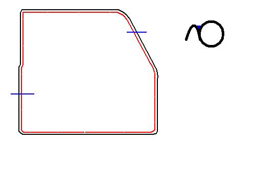

Когато си спрял равно се събира вода в улейчетата на тавана.Когато си спрял под наклон или на шофьорската или другата врата ще тече.Досега не ми е преливало от улея на уплътненията (става дума за ладови).Прилагам картинка от къде ми тече,а предполагам и на много от вас.Чак сега разбрах колко е опасно когато имаш теч през прозореца (долу в ъглите).Пред теб са ключове за фарове,аварийни и т.н. ,а водата капе върху им [smilie=angry]

Типичен проблем. Според мен всичко идва от това, че водата от тавана се стича зад уплътнението и слиза по тенекиения ръб, на който се закрепва самото уплътнение . При мен е абсолютно идентичен проблема. Отказах се да се боря. Колата леко да е наклонена назад и няма течове. На равно ли е все така подлизва, че дори жабката мокри.
