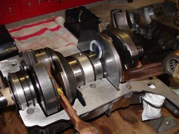

Ами на най-новите валове най-централния лагер, ли какво се води ?
Та той има една издатина и тя влиза в отвор в картера( горната черупка) .
Не мислите ли, че и отвор трябва да се направи като сложиш нов модел вал в картер за стар модел ?
Става въпрос за това посредата, между двата лагера. ( не знам как точно се води)

Аз питам за обратния вариант стар вал на нов картер , а това централното май е уплътнение.То си го пише и в книгата че се дупчи.
