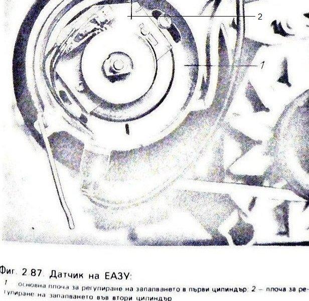

Извинявай, Васко, но не съм съгласен с теб. Все пак може и аз да греша, де. Те и двете плочки местят датчика спрямо магнита, така че като се нагласи от голямата плочка първи цилиндър, от малката вече се донаглася запалването на втори. Аз го направих така и си е супер.
Ето и извадка от книгата "Аз ремонтирам Трабант" по този въпрос.
106.JPG [ 86.39 KiB | Прегледано 7516 пъти ]
104.JPG [ 93.29 KiB | Прегледано 7521 пъти ]
Който не напредва, изостава.
Петък, 21.11.2008 г. 15:51 ч.
Мнение Re: Моля за вашата помощ
Аз ти казвам какво съм мерил с часовника. Като местиш голямат плочка се местят и двете еднакво. Като местиш голямата плочка се намалява разликата между двата цилиндъра, като и двата се променят различно. Ако работиш 1:1 по книгата има голеееми проблеми. Първия път утепах няколко часа. Пример:
Въртиш голямата плочка уж за първи цилиндър. Правиш я на 3мм. Да кажем че за промяната от затегнатите болтчета се усетиш
След това въртиш малката плочка за втори цилиндър го правиш 3мм, при което втори ти е станал 2.80 да кажем...
Просто в книгата или няккой е сбъркал или не се гонят перфектни резултати. Ако имаш индикаторен часовник няма причина да не направиш перфектно точна центровка.
