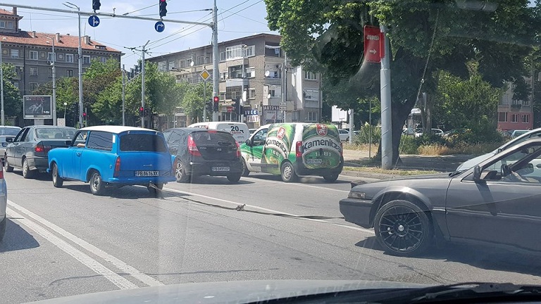

http://www.plovdivnews.bg/obshtestvo/item/63691-atraktziya-trabant-tegli-honda-v-plovdiv-snimki
trabant-honda3.jpg [ 161.68 KiB | Прегледано 28545 пъти ]

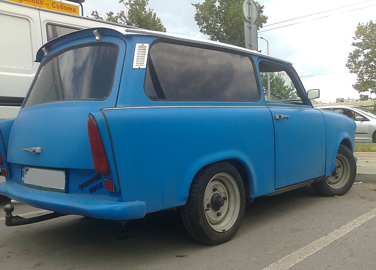

Ами върша работа с него реално и то евтино. Гори 2 пъти по-малко от жигулата. Изглежда атрактивно, лесен за поддръжка, евтин данък. Малко ли е?
По принцип редовно тегля разни коли и съм теглил 4 поне засега. Отделно се занимавам и с други разходки, които ми излизат доста по евтино и съответно по голяма печалба. Пазаруването по моргите/и не само/ с големия багажник на комбито са доста по-лесни.
Отделно съм продал най-малко 5 Трабанта на части, каквото се счупи просто отивам и изроввам каквото ми трябва от края на гаража. Точно и поради тази причина мога да си позволя да карам като пълен олигофрен с пълната газ, защото каквото и да се счупи - имам поне една резервна такава част. Има толкова много части, че колата едва влиза в гаража, а канала ми е пълен с гуми и джанти за Трабант и не само. Отделно имам още едно комби на село, което си човъркам с оригиналния двигател от този Трабант.
За газта - нямам желание да връзвам 15 хиляди кабела към компютъра и да подкарвам инжекция+ бензинови помпи и резервоари и глупости, газта е една тръба, изпарител, плочка и клапан + излиза сууууууууууупер евтино - около 6лв на 100км - сипвам 10лв на седмица, даже понякой път забравям чак кога съм сипал.
Жигуловия волан си ми харесва и НЯМА да го махна, супер гангстерски е.

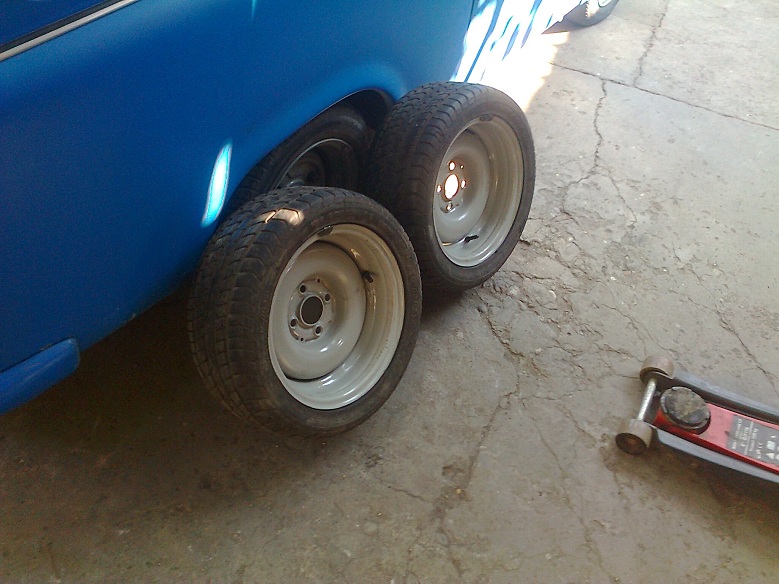

За джантите се обръщат за да излезнат гумите отстрани за по-широка стъпка, колата става по-стабилна отпред, с тънка гума гори по-малко, а отзад с кембърските втулки джантата стърже макферсона и то яката, чак не се трае, утре ще снимам как се е пришлайфала пружината, като сменя джантите.
Тонираните джамове са за да не зяпа всеки какво товаря в багажника + тва ме дразни как всички ме зяпат нон-стоп, бих тонирал и предните джамове, но за жалост е нелегално.

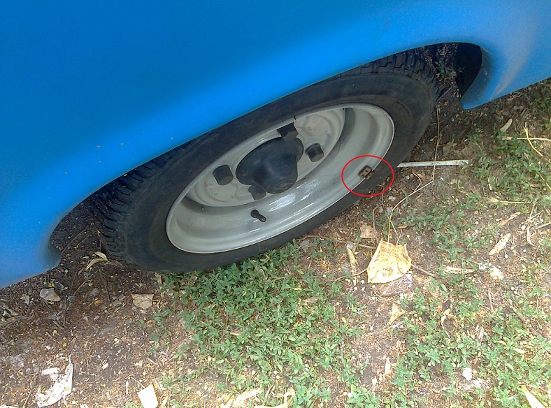

Та отднес вече карам и 4-те обърнати джанти.
Ето къде опира фабрично джантата:
Снимка0835.jpg [ 168.74 KiB | Прегледано 28527 пъти ]

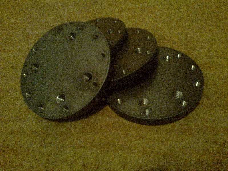

Вчера пристигна нещо интересно от Г-99, топло, топло от лазера!
Снимка0843.jpg [ 131.19 KiB | Прегледано 28473 пъти ]

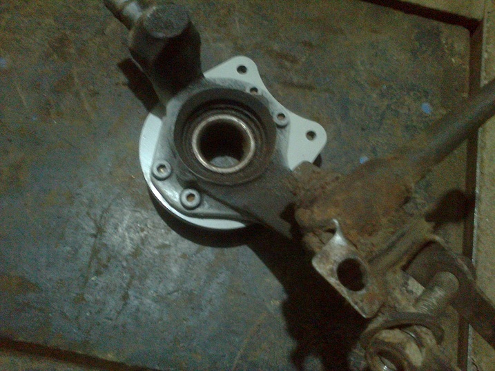

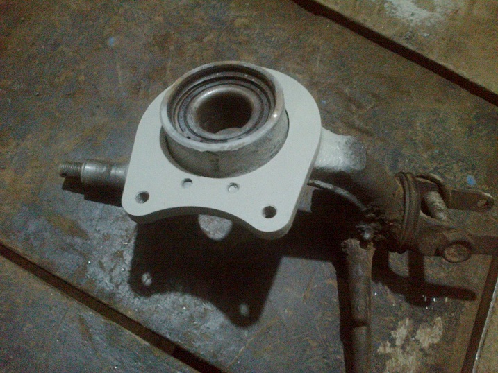

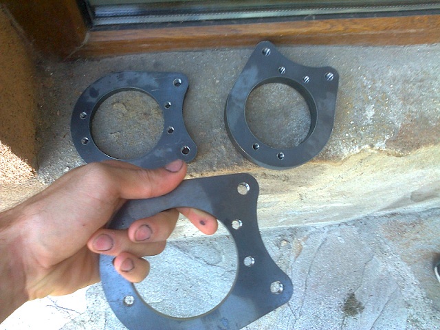

Ако се чудите какво е и защо са 4бр - 2 от тях са за един друг приятел с Трабант, но той не пише във форума. Това са фланците за 4*100 конверсия и Volkswagen II спирачни апарати + дискове.
Снимка0844.jpg [ 172.78 KiB | Прегледано 28473 пъти ]
Снимка0845.jpg [ 162.9 KiB | Прегледано 28473 пъти ]
Предполагам че няма нужда да обеснявам кое как се прави, понеже вече има теми за преходи към 4*100, но накратко - разпробиват се оригиналните нитове и се избива тавичката за барабана и се заболтва този фланец. В случая съм решил апаратите да стоят назад към купето, не напред към бронята.

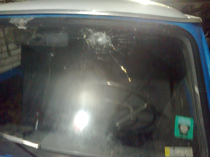

Работата с колата обаче се нолжи да спре заради "весел" комшия. Пожелавам му всичко "най-добро" за години наред....
Снимка0868.jpg [ 153.11 KiB | Прегледано 28212 пъти ]
То не беше кривене на чистачки, рязане на кабели и счупване на другия джам на ладата ми. Шибаняци...

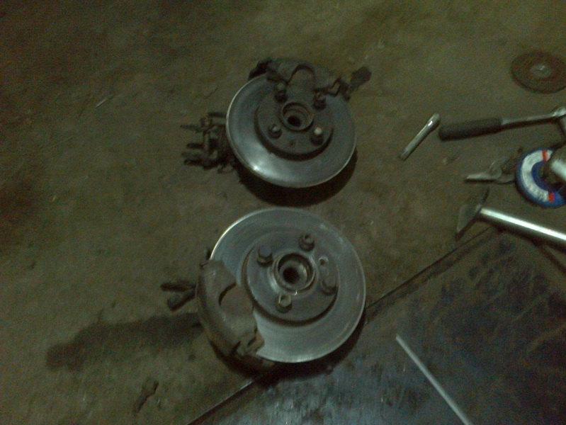

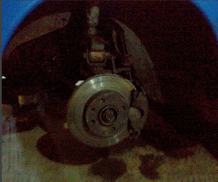

Тези дни успях да сложа най-накрая новите дискови спирачки отпред.
Коментар на файл: спирачки
Снимка0869.jpg [ 156.59 KiB | Прегледано 28028 пъти ]
Също нови гуми 175/50/13... Със задължително обърнати джанти за да няма опиране в ресора!

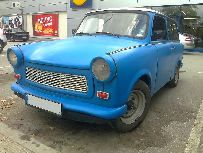

GDRrrrr.jpg [ 125.29 KiB | Прегледано 28028 пъти ]
Обаче не съм впечатлен от тези спирачки. Може би защото очаквах да спира с лекота като със серво, но уви - не, но пък поне няма дърпане наляво-надясно и свирене като прегреят барабанните заради измятане на челюстите.
НО, както винаги, едно голямо НО: карахме на бургия с пълната газ от Кичука до Тракия и като пристигнахме спирачките пушеха яката. Определено ще трябва да се сложи вентилиран диск, защото просташкото ми каране в комбинацията с плътно затворените джанти не се получава.

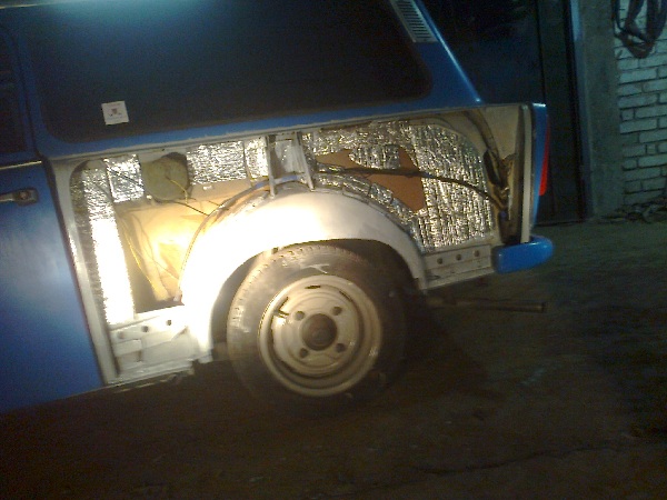

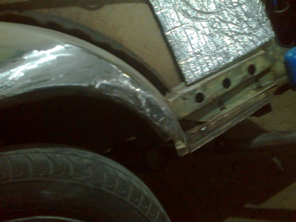

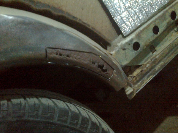

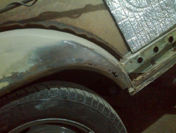

Наложи се смяна на Газовата уретба и това ме принуди да сваля калника. Всичко е точно, но излезнаха гнилочи под фабричното лепило. Това наложи да извадя ЦО-то за непредвидени кърпежи.
Коментар на файл: ръжди1
Снимка1455.jpg [ 119.34 KiB | Прегледано 22856 пъти ]
Тук зайгра шлайфа:
Коментар на файл: ръжди 2
Снимка1456.jpg [ 105.92 KiB | Прегледано 22856 пъти ]

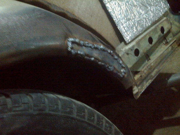

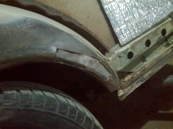

Изрязах от ламаринка, подмятаща се по земята в гаража, пърче по формата на старото и го закривих с клещите, ето как изглежда поставено без точкуване:
Коментар на файл: кърпеж1
Снимка1457.jpg [ 114.45 KiB | Прегледано 22856 пъти ]
После с няколко точки прихванах и причуках тук-таме внимателно да се намести кръпката към оригиналната ламарина, а не обратното. Като стана стабилно му зададох и го обиколих с плътен шев, за да няма просмукване на влага.
Коментар на файл: кърпеж2
Снимка1458.jpg [ 103.09 KiB | Прегледано 22856 пъти ]
И за финал заигра шлайфа с флап диска, търкайки целия калник, защото телената четка нещо се оказа че само залъгва, че уж прави нещо.
Коментар на файл: кърпеж 3
Снимка1459.jpg [ 99.9 KiB | Прегледано 22856 пъти ]

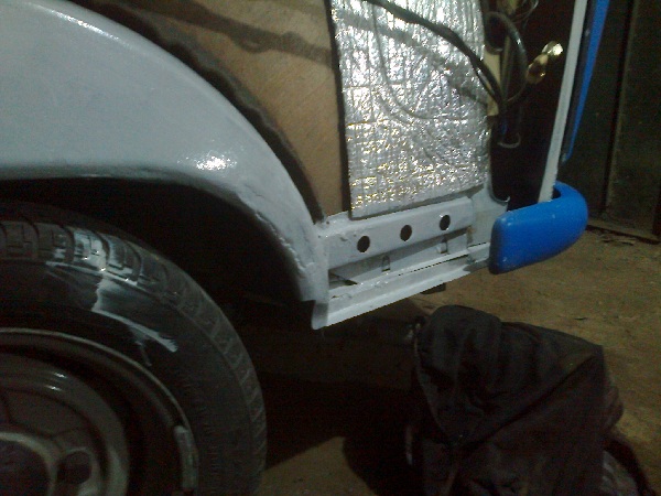

После дойде време за грундиране.
Коментар на файл: Грунд1
Снимка1460.jpg [ 99.7 KiB | Прегледано 22856 пъти ]
За финал довърших шумоизолацията и нанесох вече 3-та ръка грунд.
Коментар на файл: финал
Снимка1461.jpg [ 94.41 KiB | Прегледано 22856 пъти ]
Тази вечер ще стои така, за да хване грунда а и на някои места сложих полиуретан, но не го снимах.
Поздрави!

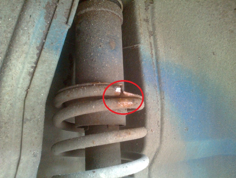

Здравейте! От доста време не съм писал, защото карам! Колата се кара всеки ден и няма никакви проблеми. Успях да узаконя дори и газовата уретба. Почти съм готов с преден мост който да замени ресора и трабантовите части с цяла предница от DAEWOO TICO, но разбира се ще видите как става по-нататък.
Искам да споделя огромно недоволство от спирачките на Фолксваген - разбиват се направляващите на апаратите и се почва едно дрънколясване по паветата и по дупките, абе направо ужас! С новото предно окачване минавам на дискове също за DAEWOO TICO. Така също ще мога да ползвам оригиналните полуоски за модела. Поздрави [smilie=2beers]
