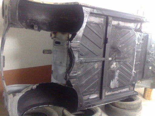

Колеги здравейте,днес започнах работа по Трабанта и по конкретно минах с преобразовател на ръжда пода.Сложих само за проба и левите калници и ми направи впечатление,че когато не са на колата си променят формата и по точно се свиват,затова ги оставих на место да се препасват.Ще пробивам технологичните отвори по пода,и доколкото си спомням и от снимките има два в предната греда където се държи магарето ,два в краищата на гредата,която е под седалката,но не знам има ли отвори в страничните греди и колко отвора има,защото там беше изгнило.Също така и задната греда под багажника, ако някой знае нека пише.Ето и малко снимки:

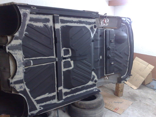

През цялото време правя снимки,които са много полезни в такива моменти.Прегледах ги и ще направя там където е имало,защото след време ще запуша с гумени тампони отдолу и ще налея отработено масло докато се напълнят гредите,ще запуша и тях ,ще покарам малко и ще източа маслото.Така направих с другият трабант и мисля,че това е най доброто за кухини.
Вторник, 02.12.2014 г. 00:26 ч.

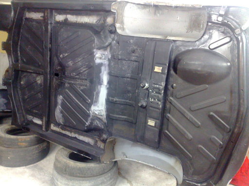

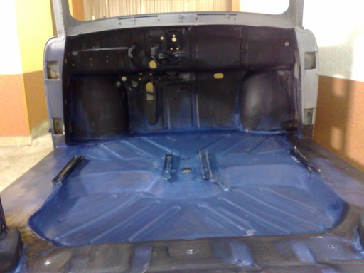

Мазане с преобразовател.
rsz_031220141217.jpg [ 70.06 KiB | Прегледано 12679 пъти ]
rsz_031220141218.jpg [ 58.43 KiB | Прегледано 12679 пъти ]

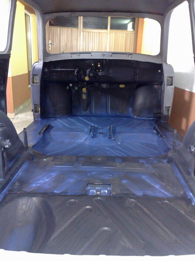

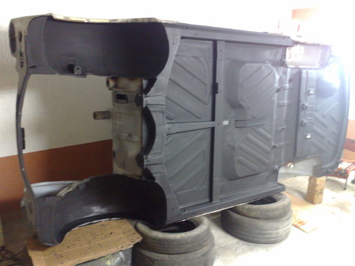

Две ръце грунд,пробих и всички отвори в гредите и стана перфектно.
rsz_031220141219.jpg [ 51.21 KiB | Прегледано 12679 пъти ]
Намазах и пода вътре една ръка,за сега.
rsz_031220141223.jpg [ 58.87 KiB | Прегледано 12679 пъти ]

Ето какъв грунд използвах:
rsz_031220141216.jpg [ 65.12 KiB | Прегледано 12678 пъти ]

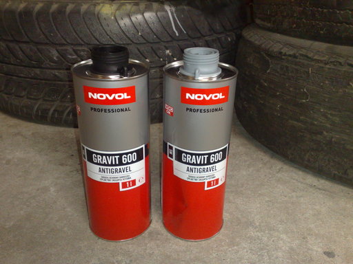

Това е продукта,който мисля да нанеса след грунда,2-3 ръце ще заличи заварките и ще предпази от корозия,казват че е по добър от " Боди' и цената му е по висока, полиуретанов и след него вече ще нанеса боя,с цвета на купето.
rsz_031220141226.jpg [ 56.5 KiB | Прегледано 12678 пъти ]
rsz_031220141227.jpg [ 52.08 KiB | Прегледано 12678 пъти ]

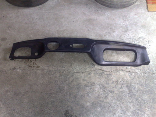

Между другото изчистих старата боя от таблото,заварих ненужните отвори и намазах с преобразовател.
rsz_031220141224.jpg [ 77.13 KiB | Прегледано 12678 пъти ]

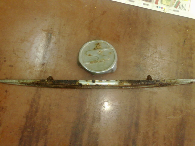

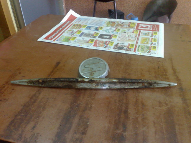

Колеги здравейте,ако някой има емблема от старите и не му е нужна нека пише.Моята може да стане,но ако има по добра ще е хубаво,ето и малко снимки.
rsz_27072014755.jpg [ 74.21 KiB | Прегледано 12638 пъти ]
rsz_27072014756.jpg [ 84.96 KiB | Прегледано 12638 пъти ]

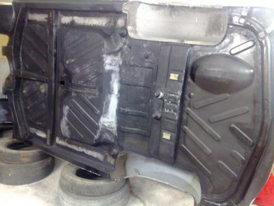

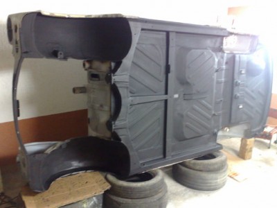

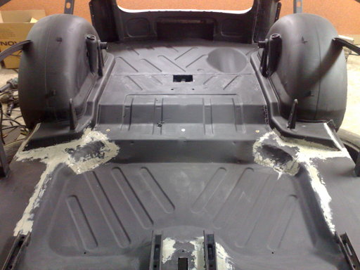

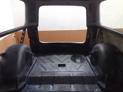

Здравейте колеги малко снимки,

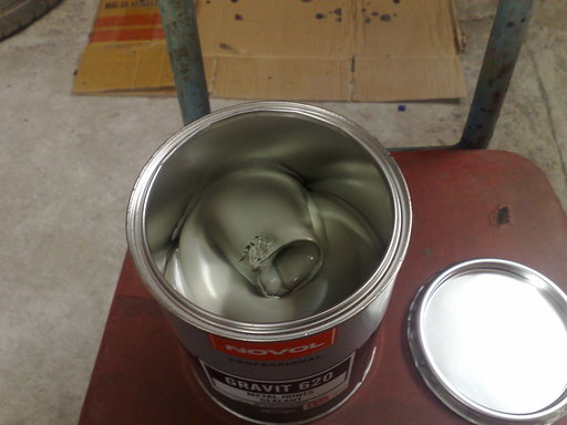

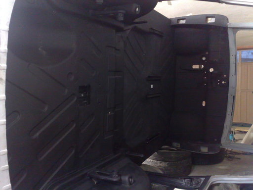

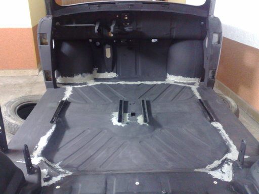

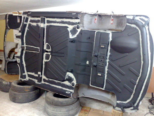

Китвах с NOVOL 620 за да залича заварките и за защита , от двете страни на пода, материала седи гумен и мек след изсъхване. Според мен се получи добре и когато напръскам с NOVOL 600 ще стане еднородно и ще изглежда добре.
rsz_081220141229.jpg [ 62.07 KiB | Прегледано 12582 пъти ]
rsz_081220141231.jpg [ 75.38 KiB | Прегледано 12582 пъти ]
rsz_091220141239.jpg [ 63.77 KiB | Прегледано 12582 пъти ]
rsz_091220141238.jpg [ 57.51 KiB | Прегледано 12582 пъти ]
Вторник, 09.12.2014 г. 18:45 ч.
Взех го в два цвята,защото мисля да наръся няколко пъти и да мога да различавам различните слоеве.
rsz_081220141233.jpg [ 66.99 KiB | Прегледано 12582 пъти ]

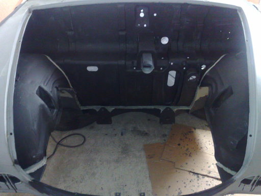

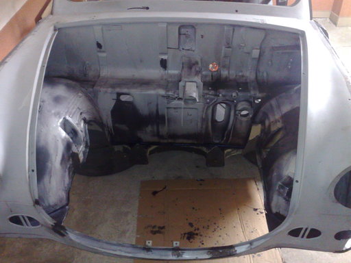

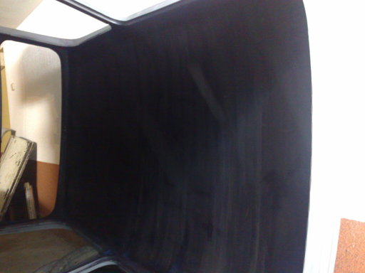

Минах с преобразовател на ръжда тавана и коша на двигателя.
rsz_081220141232.jpg [ 35.66 KiB | Прегледано 12582 пъти ]
rsz_091220141234.jpg [ 57.59 KiB | Прегледано 12582 пъти ]
rsz_091220141235.jpg [ 63.67 KiB | Прегледано 12582 пъти ]
Вторник, 09.12.2014 г. 18:50 ч.

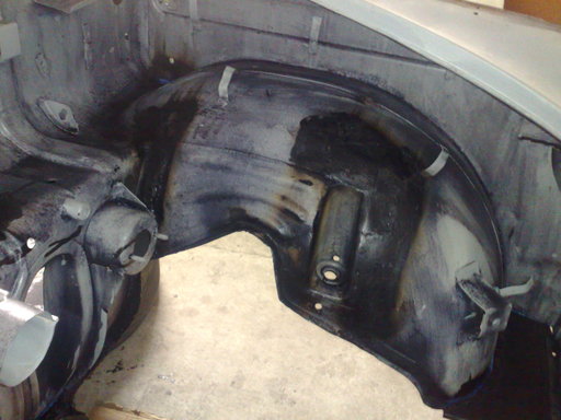

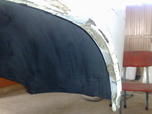

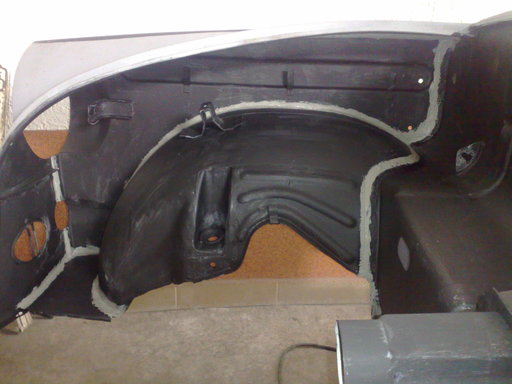

Здравейте,малко снимки:
Минах една ръка грунд след преобразователя и с НОВОЛ 620 с четка по всички заварки в коша и под калниците,след като изсъхне мисля да повторя с грунд .Под калниците преди да сложа дуропласта ще мина една или две ръце с боя.
rsz_101220141240.jpg [ 63.1 KiB | Прегледано 12550 пъти ]
rsz_101220141242.jpg [ 52.63 KiB | Прегледано 12550 пъти ]
rsz_101220141243.jpg [ 53.08 KiB | Прегледано 12550 пъти ]
rsz_101220141244.jpg [ 65.37 KiB | Прегледано 12550 пъти ]

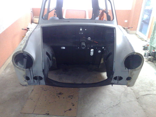

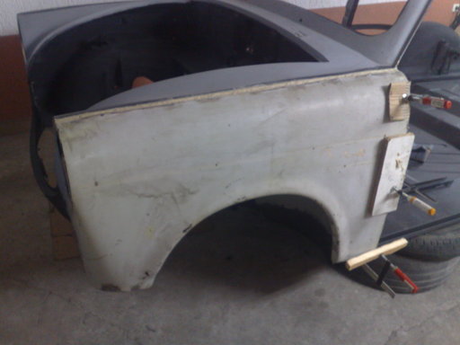

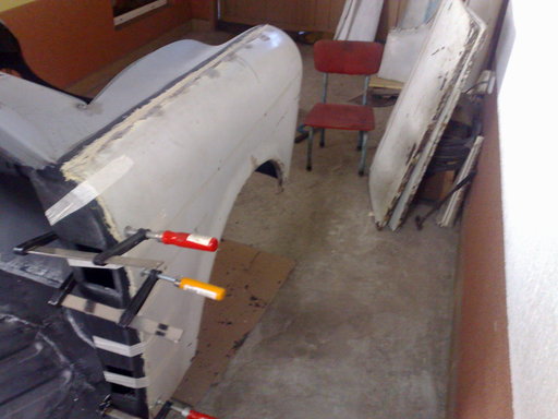

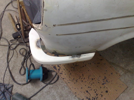

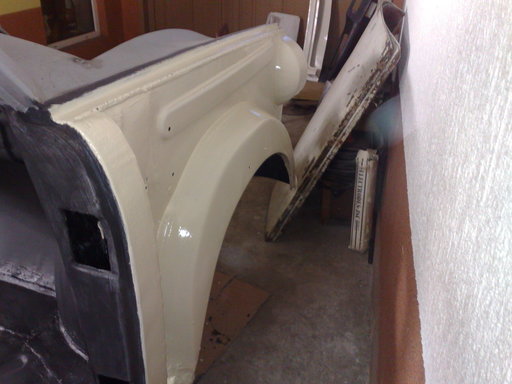

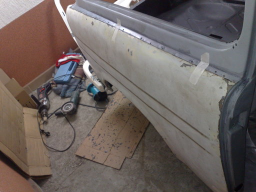

Предните подкалници са боядисани и готови за монтирането на калниците.Препаснах и задните калници и задните брони.
rsz_151220141251.jpg [ 43.43 KiB | Прегледано 12499 пъти ]
rsz_151220141252.jpg [ 55.21 KiB | Прегледано 12499 пъти ]
rsz_151220141253.jpg [ 59.22 KiB | Прегледано 12499 пъти ]
rsz_151220141254.jpg [ 59.77 KiB | Прегледано 12499 пъти ]

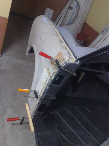

Понеделник, 15.12.2014 г. 20:11 ч.

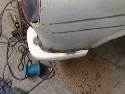

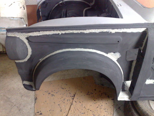

Здравейте,малко снимки от моя проект.

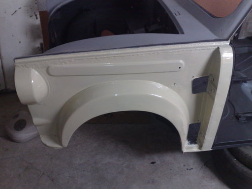

Залепих предните калници
rsz_171220141256.jpg [ 56.27 KiB | Прегледано 12464 пъти ]
rsz_171220141257.jpg [ 43.19 KiB | Прегледано 12464 пъти ]
rsz_171220141258.jpg [ 51.51 KiB | Прегледано 12464 пъти ]
rsz_171220141259.jpg [ 57.36 KiB | Прегледано 12464 пъти ]
Сряда, 17.12.2014 г. 22:36 ч.

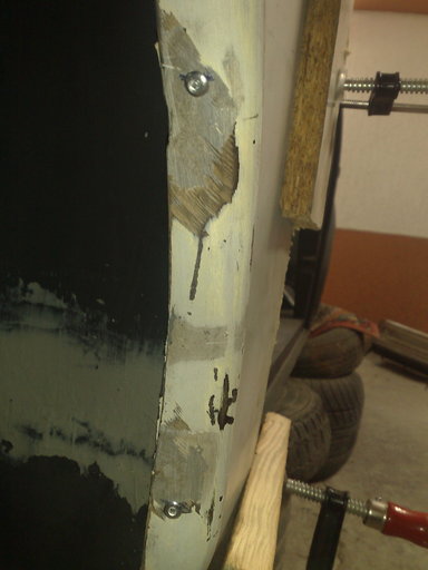

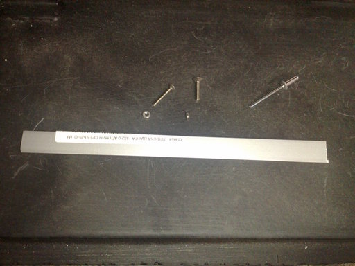

Ето и какви материали съм използвал

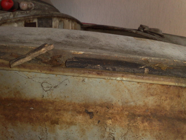

Фабрично под горният край на калника имаше подложена чамова летвичка,която изравняваше нивата на калника и подкалника,вместо тях сложих алуминиеви лайсни и подложих по три тънки на всеки калник.С алуминия няма да задържа влагата и проблема с ръждата е по малко вероятен. Хващането в горния край съм го направил с неръждаеми 3 мм болчета и гайки,а отпред покрай фара използвах старите отвори с 4мм болтчета.Ако някога се налага сваляне ,че бъде по лесно.По веждите използвах попнитове 4мм.Като цяло се получи добре според мен.
rsz_171220141264.jpg [ 45.37 KiB | Прегледано 12462 пъти ]
rsz_171220141260.jpg [ 49.81 KiB | Прегледано 12462 пъти ]
rsz_171220141261.jpg [ 51.5 KiB | Прегледано 12462 пъти ]
rsz_171220141263.jpg [ 67.74 KiB | Прегледано 12462 пъти ]
Сряда, 17.12.2014 г. 22:48 ч.
Чудесно става, колега. Само да ти споделя моя опит: първо сложих вратите и спрямо тях нивелирах нивото на краищата на калниците. В противен случай съществува вероятност да стои някой дуропласт по-изпъкнал или по-хлътнал около вратата. Не че не може да се поправи това по-нататък, но е много по-пипкаво, а обикновено се забелязват тези неща едва след като колата вече е боядисана и се събира.
Четвъртък, 18.12.2014 г. 17:20 ч.

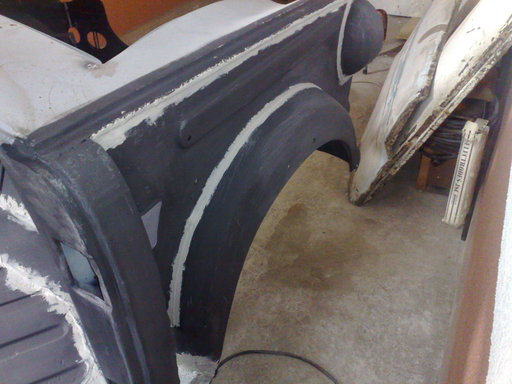

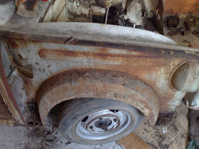

Орлине благодаря за съвета,при мен калниците лягат само по един начин,защото трябва да изравня горният ръб с металният подкалник и той е фиксиран от всички страни ,затова и подлагам алуминиевата лайсна,слагах и вратите,но само да видя дали няма фрапиращи разлики,но всичко е ОК.Мисля да го боядисам с Glazurit акрил,до колкото си спомням и ти беше използвал такава ,какво ти е мнението.Намерих и стари снимки,на въпросната летвичка:
rsz_26032014278.jpg [ 77.77 KiB | Прегледано 12430 пъти ]
rsz_26032014277.jpg [ 111.32 KiB | Прегледано 12430 пъти ]
