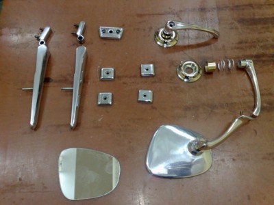

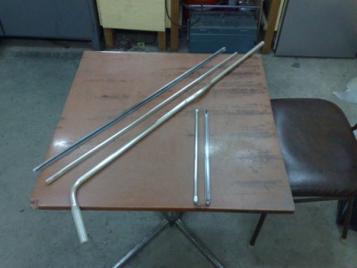

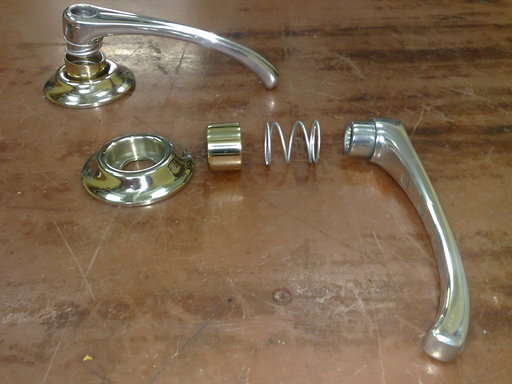

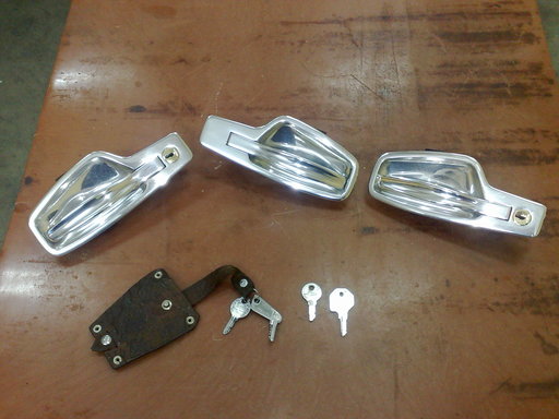

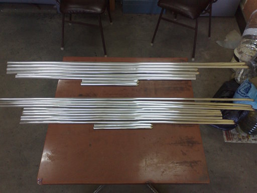

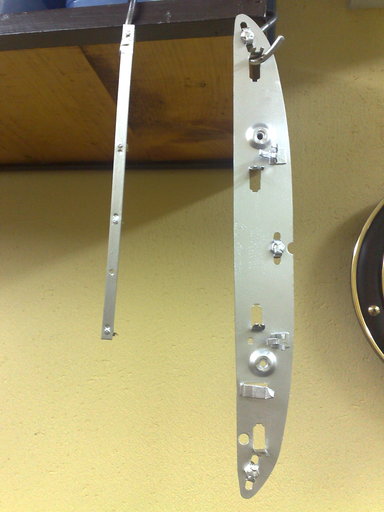

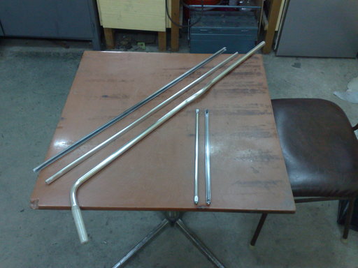

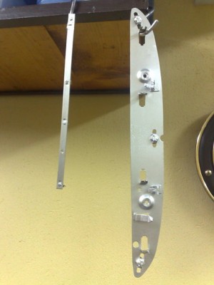

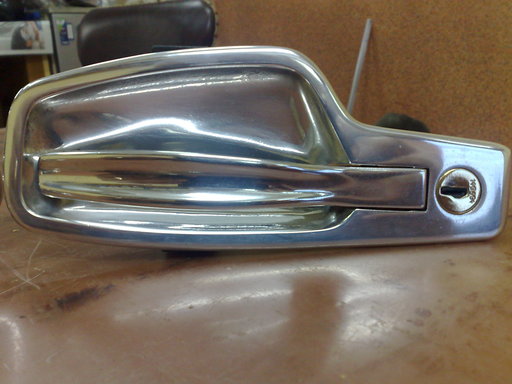

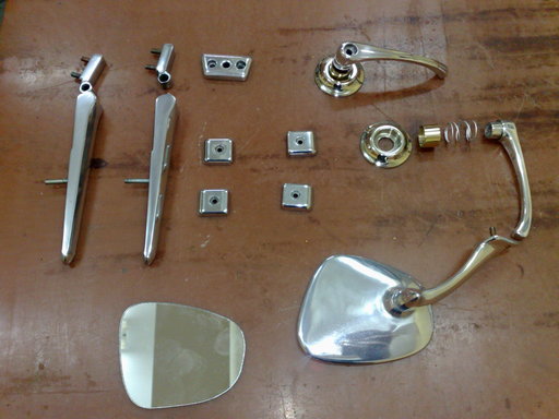

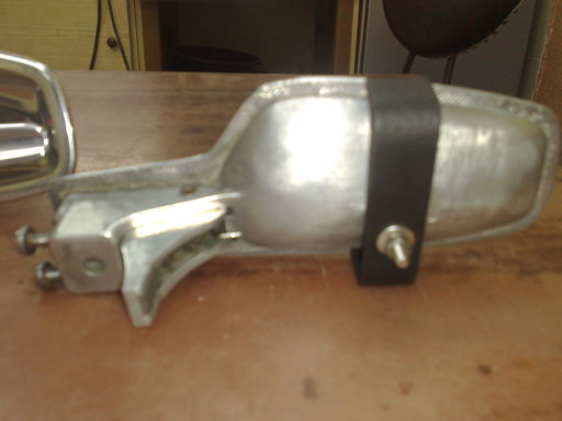

Здравейте колеги,днес приключих с алуминиевите лайсни и дръжките на вратите,малко снимки:
rsz_221020141085.jpg [ 65.88 KiB | Прегледано 13431 пъти ]

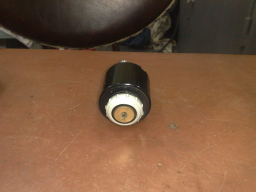

Извадих си резервни ключове,профилактика на патроните и всичко е ОК.
rsz_221020141090.jpg [ 61.75 KiB | Прегледано 13431 пъти ]
rsz_221020141088.jpg [ 60.81 KiB | Прегледано 13431 пъти ]
rsz_221020141089.jpg [ 40.93 KiB | Прегледано 13431 пъти ]

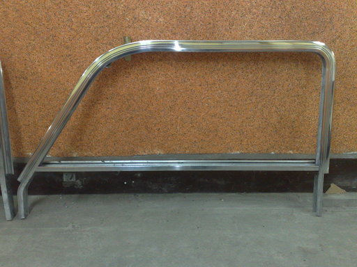

Четвъртък, 23.10.2014 г. 21:21 ч.
rsz_231020141096.jpg [ 58.39 KiB | Прегледано 13393 пъти ]

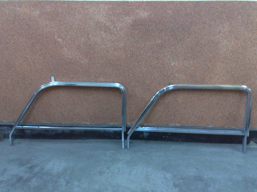

Рамките на вратите станаха перфектно.
rsz_231020141097.jpg [ 70.01 KiB | Прегледано 13393 пъти ]

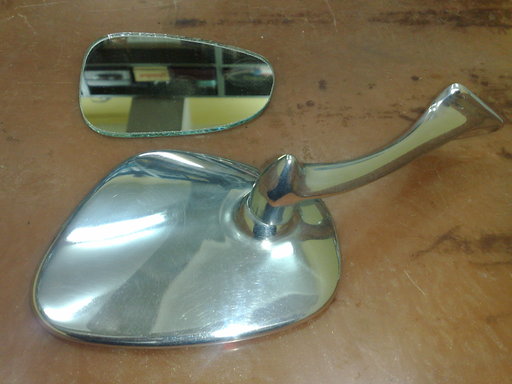

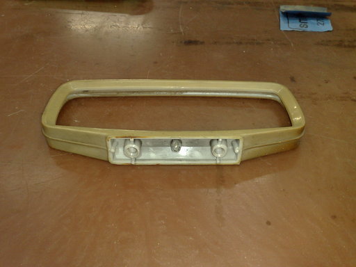

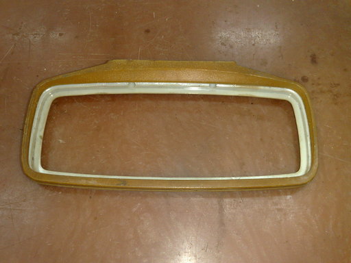

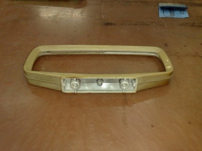

Започнах реставрация на вътрешното огледало,поопекло се е с времето,ще го шкуркам с фина шкурка
и ако се наложи ,ще го ръсна със спрей за пластмаса.
rsz_231020141098.jpg [ 49.79 KiB | Прегледано 13393 пъти ]
rsz_231020141099.jpg [ 43.38 KiB | Прегледано 13393 пъти ]

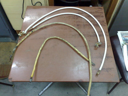

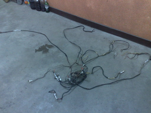

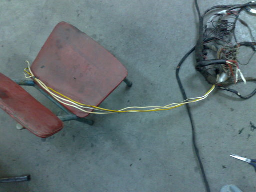

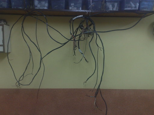

Здравейте колеги,дойде ред и на ел.инсталацията.Възстанових инсталацията по оригинална схема на 6в.
Всички стари оплетки ги махнах ,почистих кабелите и ги бандажирах наново,краищата са калайдисани и готови
за монтаж.Ето малко снимки:
rsz_241020141102.jpg [ 50.88 KiB | Прегледано 13312 пъти ]
rsz_241020141107.jpg [ 53.42 KiB | Прегледано 13312 пъти ]
rsz_241020141108.jpg [ 54.85 KiB | Прегледано 13312 пъти ]
rsz_251020141113.jpg [ 41.61 KiB | Прегледано 13312 пъти ]

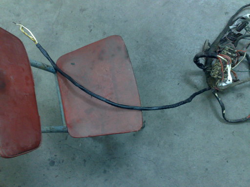

Направих нови захранващи кабели с накрайници
rsz_311020141127.jpg [ 64.68 KiB | Прегледано 13255 пъти ]

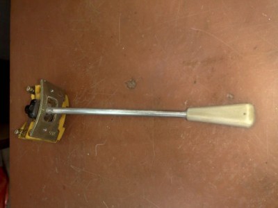

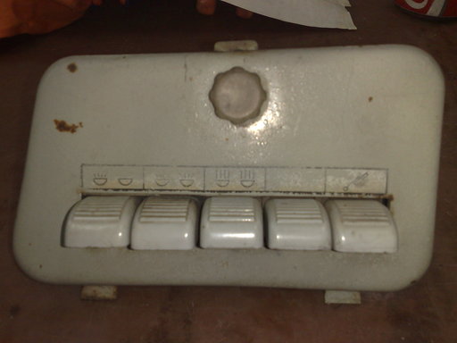

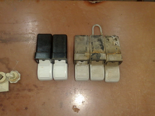

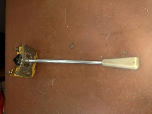

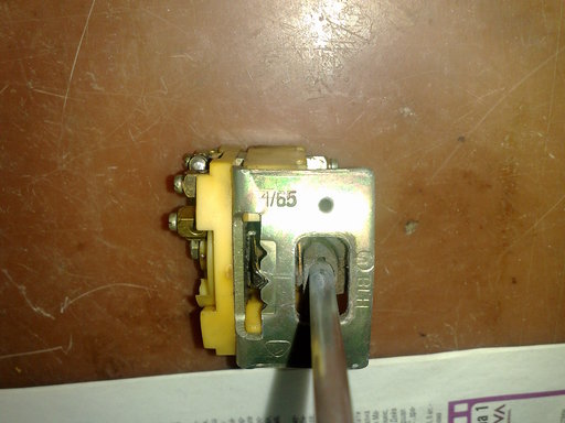

Започнах почистване и ревизия на копчета,предпазители и т.н.Искам да споделя,че пластмасата не е мръднала от времето,независимо от това,че е била на преки слънчеви лъчи.Според мен,това е някакъв вид бакелит,който е много здрав.
rsz_301020141119.jpg [ 38.12 KiB | Прегледано 13255 пъти ]
rsz_011120141142.jpg [ 50.15 KiB | Прегледано 13255 пъти ]
rsz_011120141140.jpg [ 42.12 KiB | Прегледано 13255 пъти ]

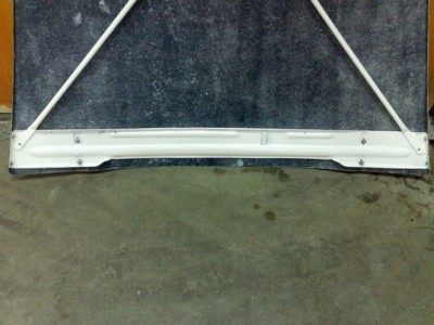

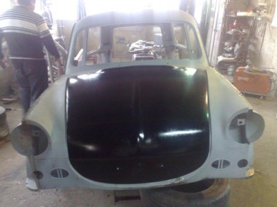

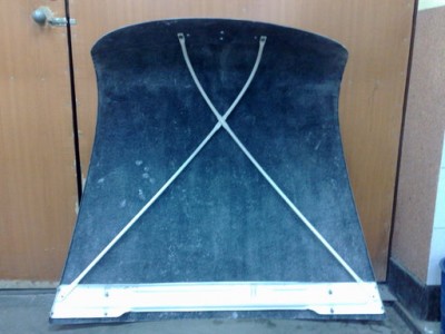

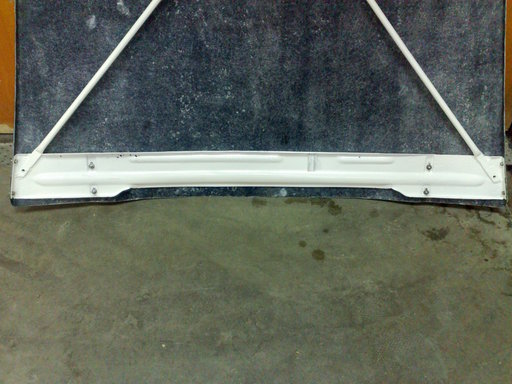

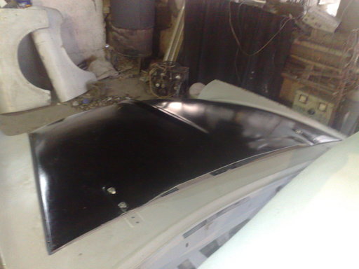

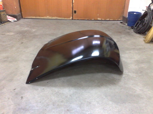

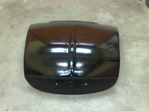

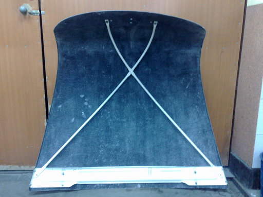

Днес взех предният капак и му монтирах желязната рамка ,за да не промени формата си.Пробих отворите за емблемата.,пантите и заключването на капака към купето. Понеже е отлят в понеделник и технологично му трябва определено време за да придобие цялата си якост.Според мен е станал много добре.
rsz_051120141155.jpg [ 50.08 KiB | Прегледано 13221 пъти ]
rsz_051120141156.jpg [ 55.29 KiB | Прегледано 13221 пъти ]
rsz_051120141157.jpg [ 61.63 KiB | Прегледано 13221 пъти ]
rsz_051120141159.jpg [ 83.42 KiB | Прегледано 13221 пъти ]

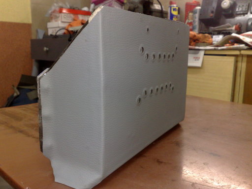

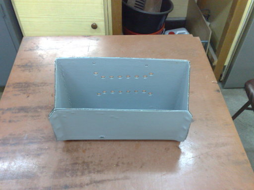

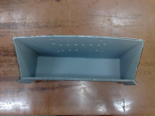

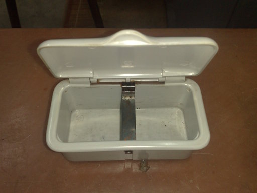

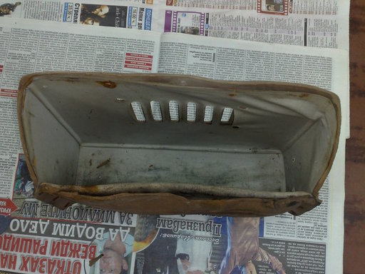

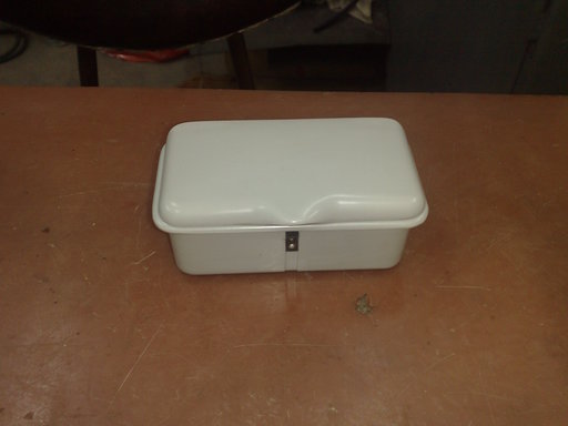

Днес завърших новата жабка на колата,основата е както оригиналната от дебел картон.Оформих я по старата и стана перфектно.Позволих си да променя само отворите за вентилация,които са в горната част и не се виждат.

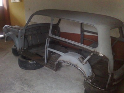

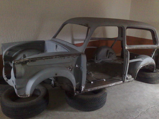

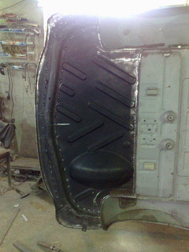

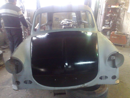

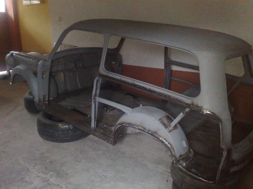

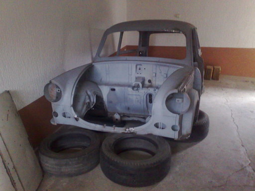

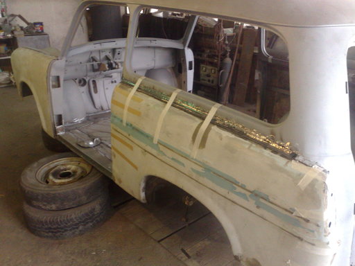

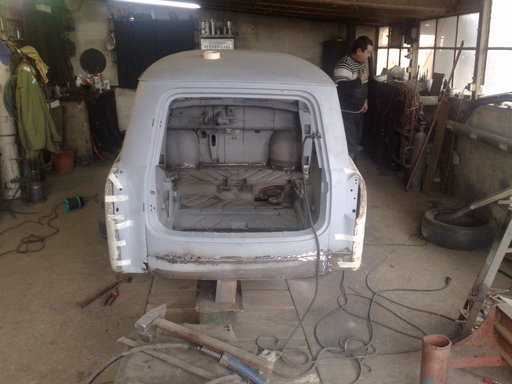

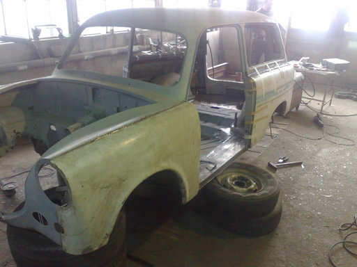

Здравейте колеги,днес цял ден помагах на майстора с кърпежите и отхвърлихме работа,напаснахме калниците ,дъното на багажника,гредичката и горе долу е добре,но това е на грубо.Има още много работа,пилене заварки,дребни кръпки,основите на седалките и т.н.Занесох и предният капак и пасна идеално,сложих го без пантите ,но видимо разстоянията и луфтовете са добре.Малко снимки:
rsz_061120141165.jpg [ 56.97 KiB | Прегледано 13190 пъти ]
rsz_061120141166.jpg [ 47.6 KiB | Прегледано 13190 пъти ]
rsz_061120141167.jpg [ 58.23 KiB | Прегледано 13190 пъти ]
rsz_061120141168.jpg [ 57.92 KiB | Прегледано 13190 пъти ]

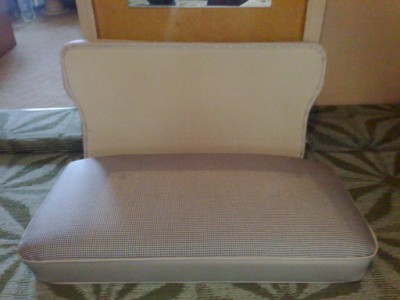

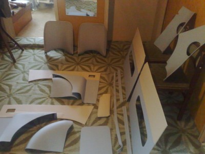

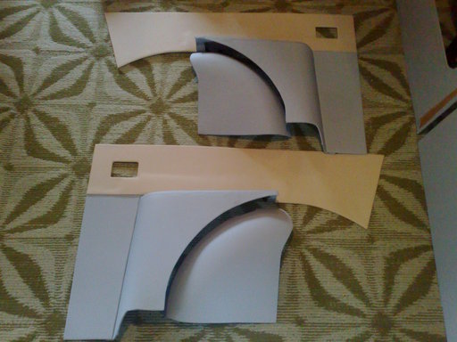

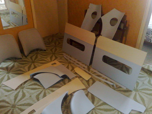

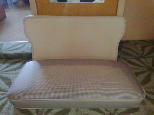

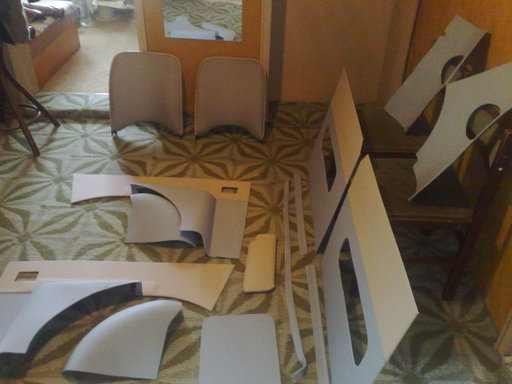

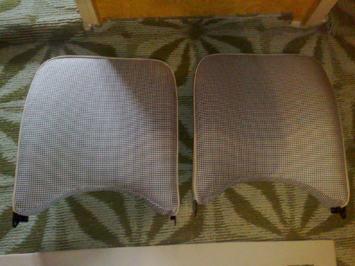

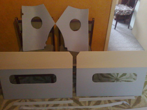

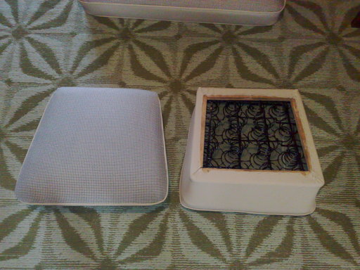

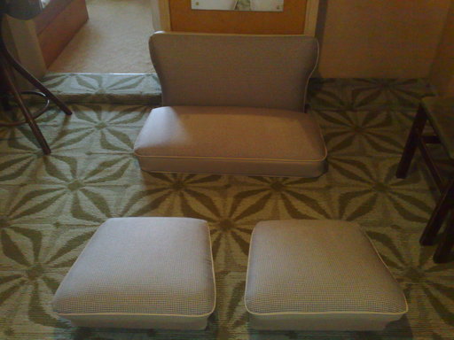

Здравейте колеги,днес взех от тапицерите и последните детайли мисля, че станаха много добре,ето и малко снимки :
rsz_041120141152.jpg [ 58.34 KiB | Прегледано 13155 пъти ]
rsz_041120141153.jpg [ 92.13 KiB | Прегледано 13155 пъти ]
rsz_041120141154.jpg [ 54.68 KiB | Прегледано 13155 пъти ]
rsz_071120141177.jpg [ 73.46 KiB | Прегледано 13155 пъти ]

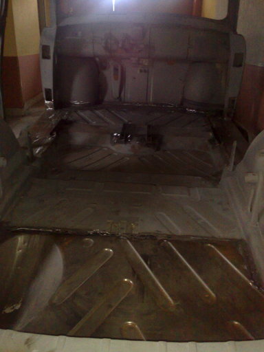

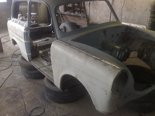

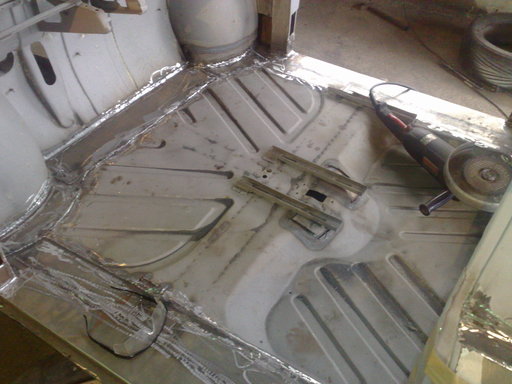

Здравейте колеги,отдавна не съм писал,но не означава,че не работя .Предната и тази седмица ходих да помагам на майстора и преди два дни вече прибрах изкърпен Трабанта в моя гараж.От другата седмица започвам да грундирам пода ,подкалниците ,да слагам дуропласта и т.н.Ето и малко снимки:

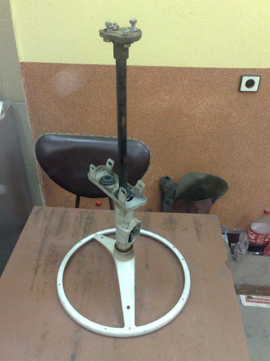

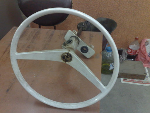

Още малко снимки :
Кормилото е в добър вид за годините си,но ще се пришкурка,китва и боядиса.
rsz_091120141186.jpg [ 58.02 KiB | Прегледано 13091 пъти ]
rsz_091120141187.jpg [ 56.24 KiB | Прегледано 13091 пъти ]

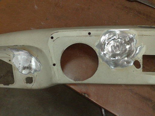

Възстанових в оригиналният вид на таблото.
