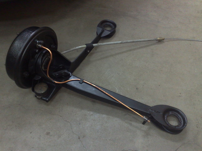

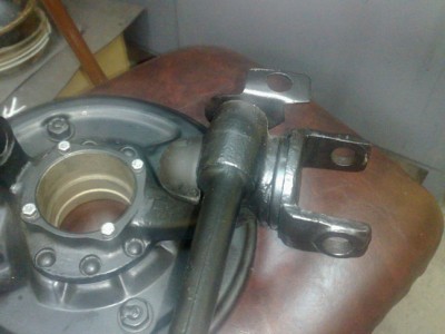

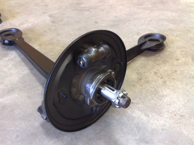

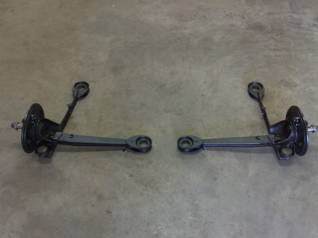

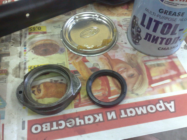

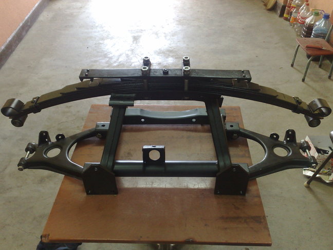

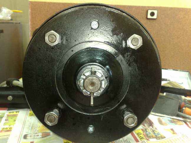

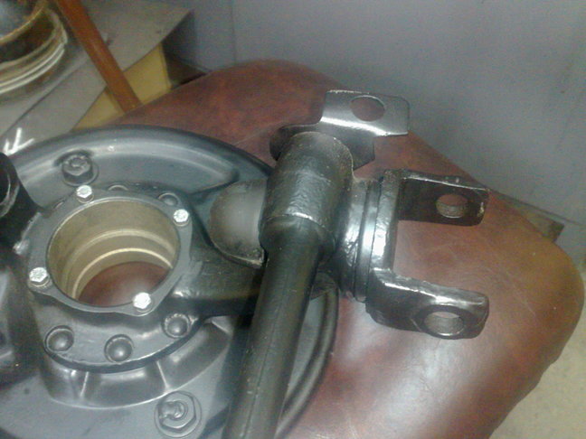

Започнах да сглобявам задното окачване,направо се работи с удоволствие.Имам стари лагери на ВМЗ и ги сложих,
купих и Словенски,семерингите са чешки.Всичко старателно почистено и сглобено.

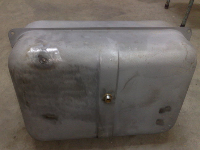

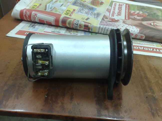

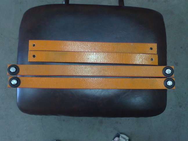

Намерих си много запазен резервоар,имаше много малка дупчица,която се показа след като го изчистих на пясък,
запоих я със сребърен припой,защото ако е с калай при печенето на боята ще се стопи калая.Реставрирах основно 6в.динамо.

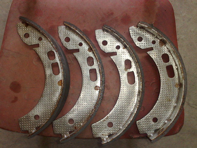

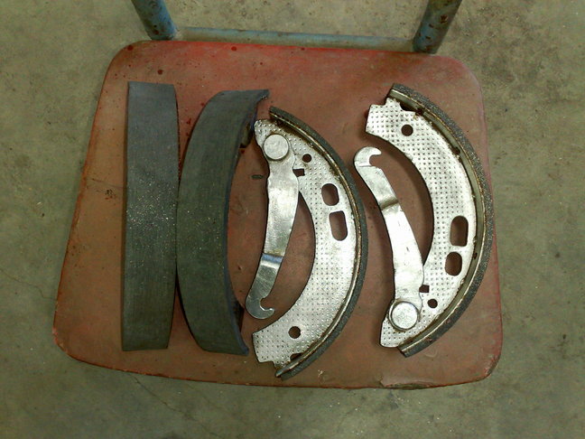

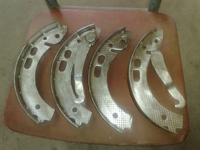

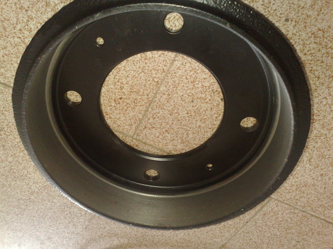

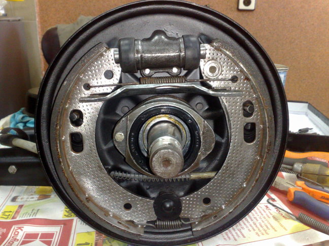

Днес изчистих задните накладки и ги занесох да ми залепят 4,5мм. феродо,защото почистих на струг барабаните и
размера стана 201,5 мм.Ето малко снимки.

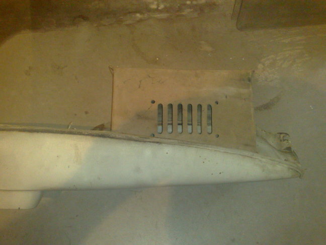

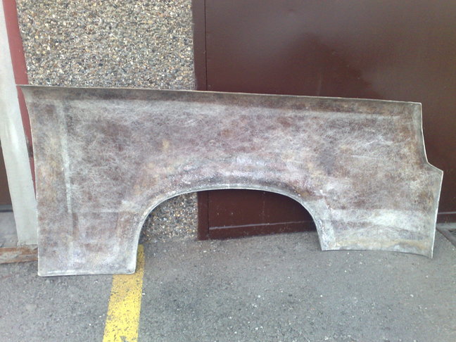

Колега, съветвам те да стегнеш оригиналните дуропластови панели, колкото и напукани или отчупени да са. Новите панели са стояли във всякакви невъзможни условия десетки години и често се оказва, че са изметнати или криви. От снимката си личи, че новият панел се е свил и ще срещнеш доста трудности докато го напаснеш. При мен така се получи с един заден калник и се наложи да си търся друг.

Здравейте колеги,Орлич прав си за измятането,но бях оставил новият панел няколко часа с тежест от горе и като го наложих
върху рамката на вратата легна перфектно,но в горния край влиза между две ламарини и отгоре се слага алуминиевата
лайсна.Към пантите горния край на вратата е по широка и не може да влезне,но лайсната крие луфта.Аз се стремя
да го запазя максимално автентичен и частите които могат да се реставрират ги ползвам,независимо от това,че
имам нови такава.Задните калници ги свалих много внимателно и съм ги дал да ги стегнат със стъклен плат и специална смола.
От вънка ще ги шлайфам и ще се ръснат пак със смола за да има ефект при окончателното боядисване,ще кача снимки като са готови.

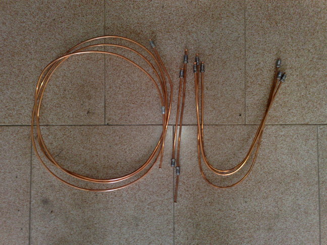

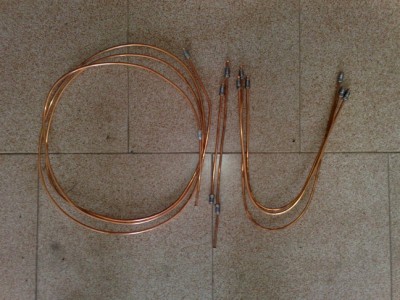

Използвал съм старите оригинални накрайници ,почистени и сложени на медни тръбички.

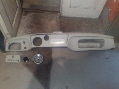

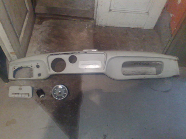

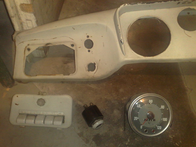

Колега ето ти малко снимки от таблото
rsz_210072014644.jpg [ 68.83 KiB | Прегледано 20357 пъти ]
rsz_10072014645.jpg [ 67.11 KiB | Прегледано 20357 пъти ]
Единственото вмешателство на предният собственик,е слагането на амперметър на таблото ,
в дясно отгоре на километража е пробил дупка и над ключа за палене по малка дупка е преместил
ключа къси дълги,които фабрично са на пода и се превключват с крак.Аз ще го възстановя оригинално ,
като заваря ламаринки и се шлайфа прецизно.

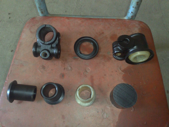

По отношение на втулките на горният шенкел стават от 601,но трябва да се престърже широката част на
едната втулка за да може да влезне по диаметър в ограничителната шайба и става пефектно.
rsz_10072014653.jpg [ 70.09 KiB | Прегледано 20348 пъти ]
Не така седят нещата при долният шенкел.Оста на 600 е по тънка с няколко десети и най стегнатата от всички
втулки е белият модел /имам зелени немски и сиви не знам какви са/ набих ги райбероване и пак не станаха,
останаха не райберовани места,просто нямаше материал и седеше хлабава.Направих нови втулки и за сега съм до тук.
По едно време мислех да сменя оста от 601,но нямаше да е съштото.

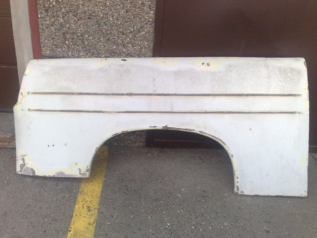

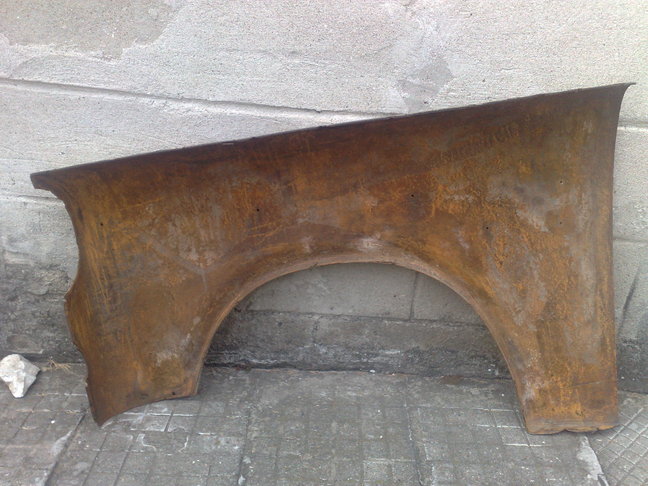

По отношение на дуропласта,взех си задните калници и човека ги е подсилил от вътре с плат и смола
и са станали железни,запълнил е и дупчиците от нитовете и болтовете,резултата е отличен.
rsz_10072014650.jpg [ 78.58 KiB | Прегледано 20347 пъти ]
rsz_10072014651.jpg [ 102.95 KiB | Прегледано 20347 пъти ]
rsz_10072014649.jpg [ 98.94 KiB | Прегледано 20347 пъти ]
Ето така изглеждат преди да се направят,това е преден и му ги занесох и тях.

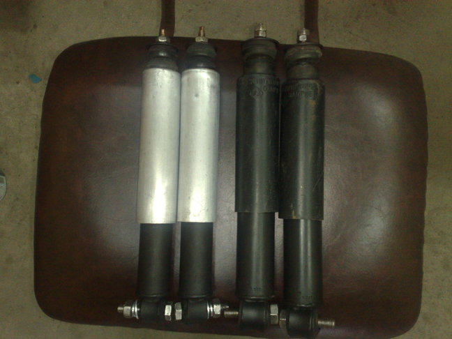

Ето ги и отремонтираните амортисьори.предните на външен вид са същите като на 601 и са еднодействащи,затова има и ленти да ограничават хода но задните са по тънки и са с алуминиев предпазител,щампована е и годината на производство.

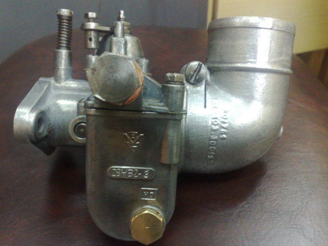

Отремонтиран,почистен на вана,регулиран оригиналният карбуратор 1965г. 28HB2-3,
