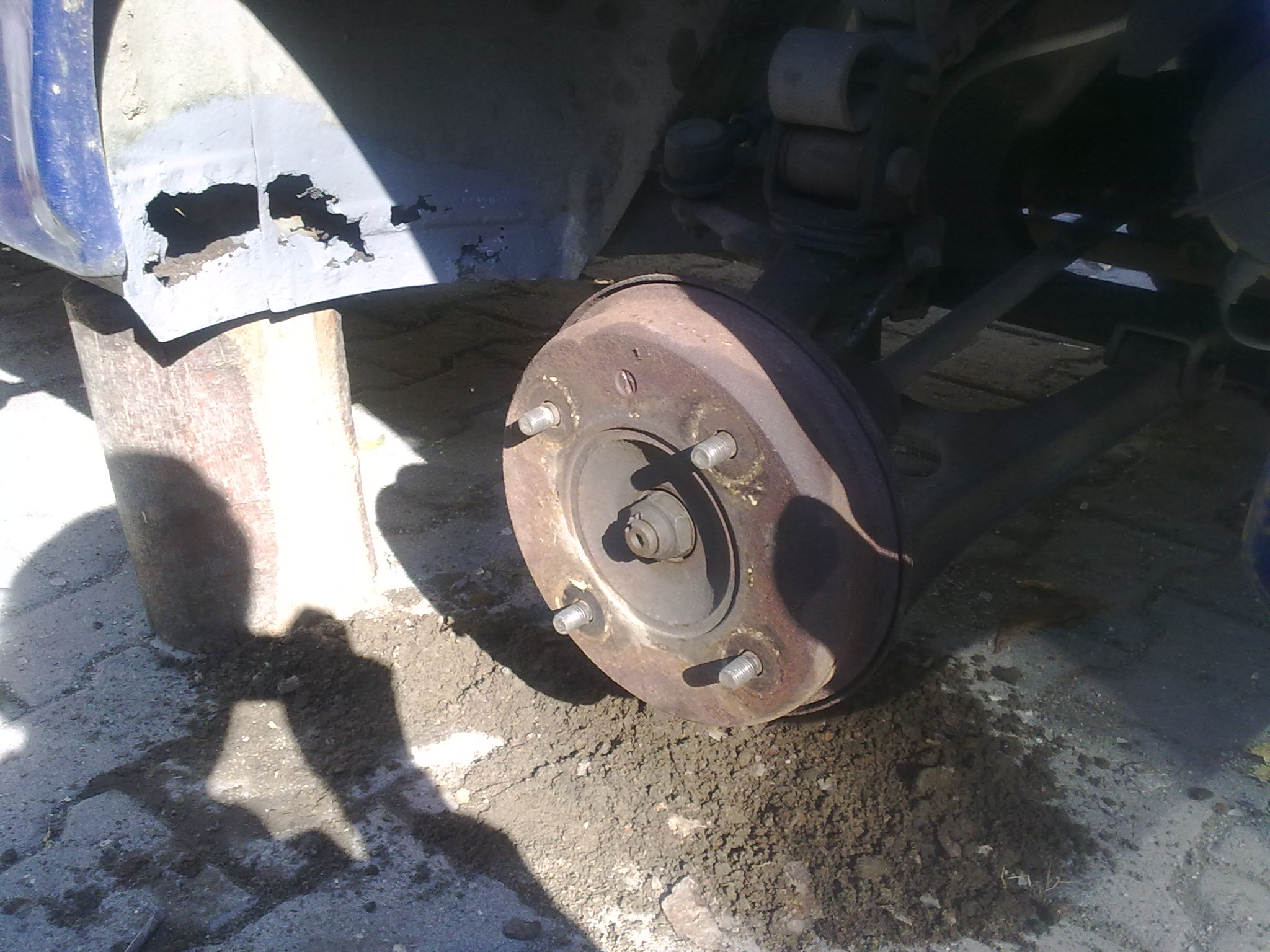

ПС: Отворих спирачните барабани да изчистя ръждата с обезмаслител. Останах втрещен - барабани без грам ръб, навсякъде оригиналните накладки, като отзад дори бяха като нови, отпред наполовина износени. Ръчната се дърпа с лекота като на нова кола и въпреки това блокира задницата :shock:

Цилиндърчтата ти играят номер смени им гумичките и ще се оправи ,аз ги смених барабар с накладките и колата няма да ти описвам как спира. :mrgreen:

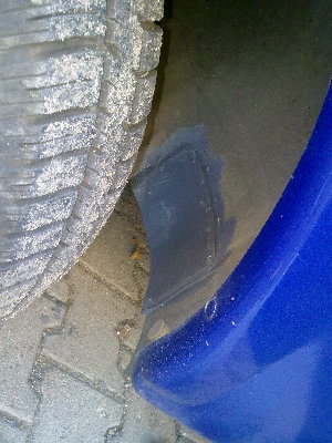

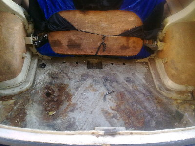

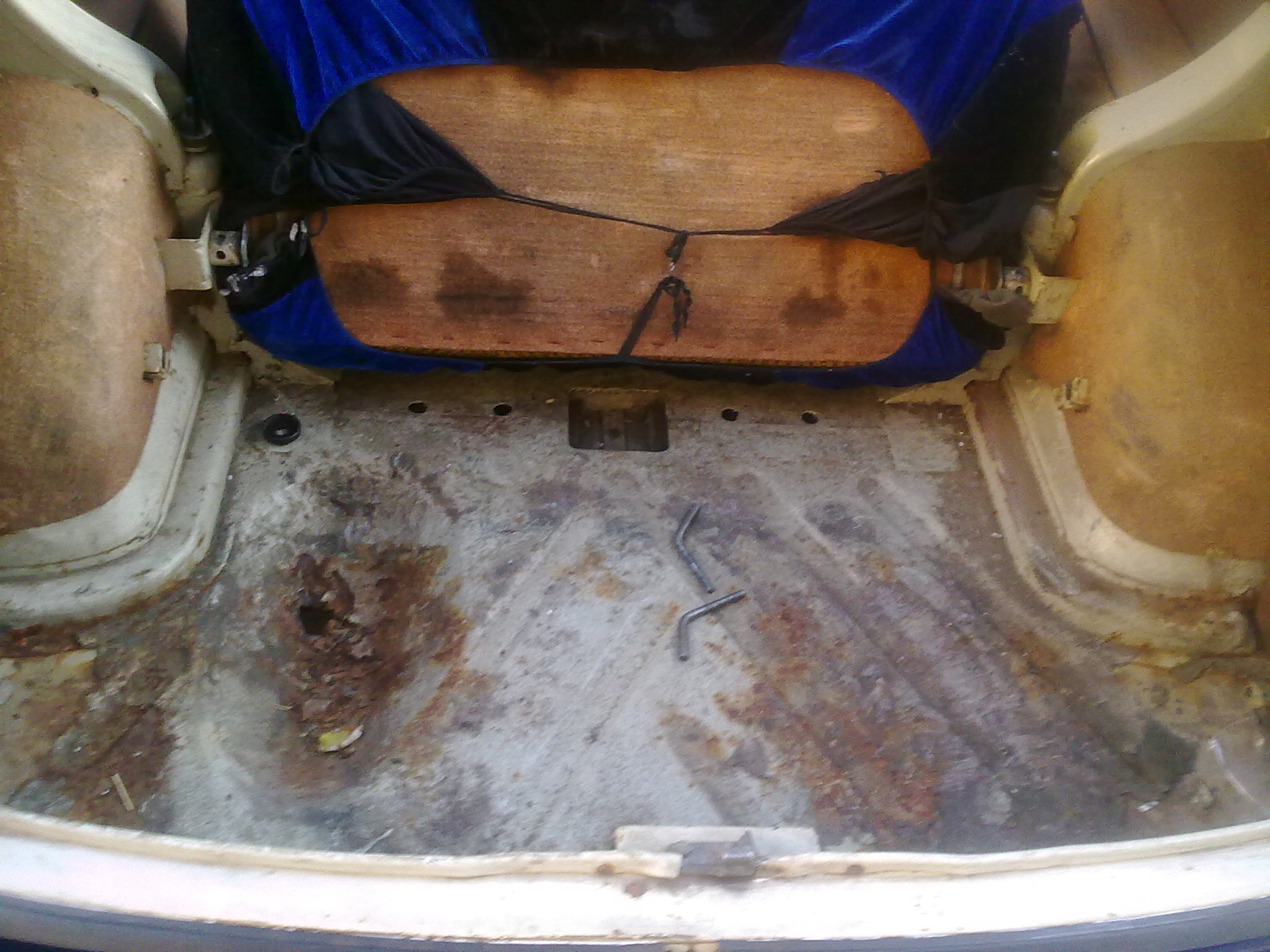

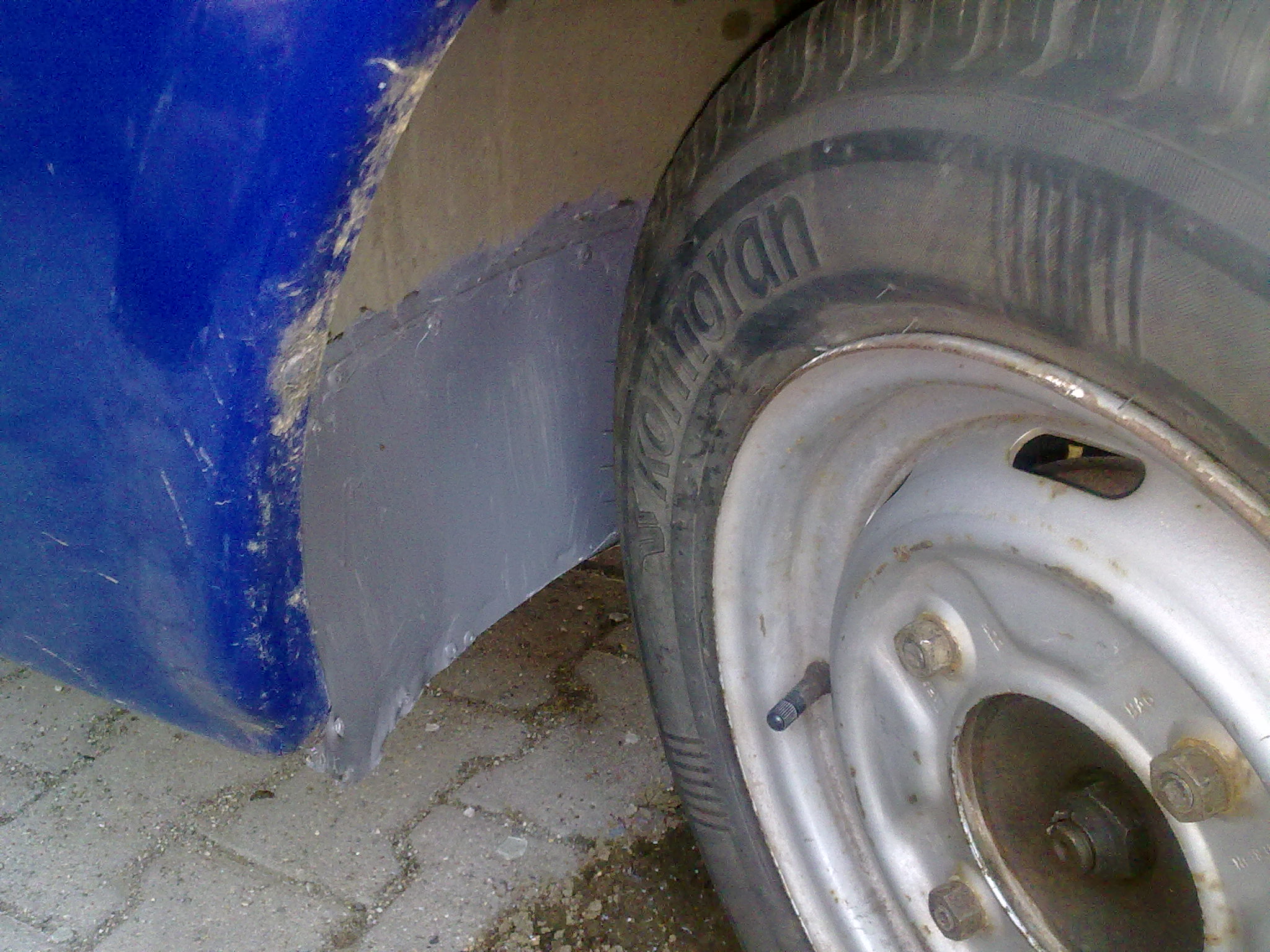

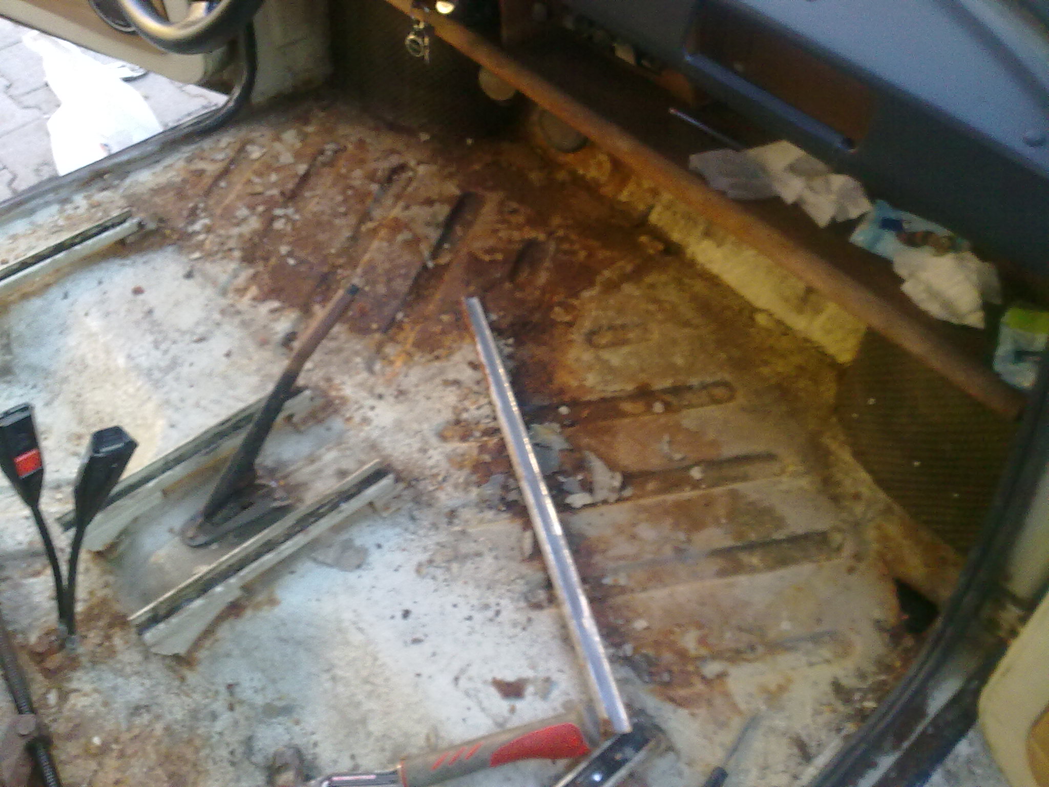

Не са цилиндърчетата, сега спира прекрасно. Днес се занимавах с кърпене на две дупки в подкалниците, утре трябва да чистя пода и да го грундирам.
ПС: калта от последната снимка я извадих от прага през дупката с лъжица :mrgreen:
Един въпрос - за да не ръждяса върху сивия грунд трябва ли да се маже и боя?

Това не е кърпене а занитване :mrgreen: а трябваше да го закърпиш но аз не решавам ,и друго нещо за да държи покритието се изтърква метала от боя и ражда до блясък после ''стодено поцинковане'' после грунд после body и силикон. Иначе след 2 години ще слагаш по големи парчета на дупките. :mrgreen:

Винаги мога да сваля боята и да го заваря, която и ще направя като отида на село. Иначе под ламарината е изтъркано, преобразувател и грунд. Накрая между купето и ламарината намазах силикон.

Така е по добре вече, вода да не влиза иначе и господ нема да го спаси. Там където не е точка, която изисква по силна снадка не го заварявай! Калниците ги остави така само ги намажи целите калници с ''body 930'' ,ако е гнил праг или греда там заварявай !Калниците ги остави така тамън заварки няма и нямам да ръждясва ! :mrgreen: [smilie=2beers]

Това, че масово некадърните авто-тенекеджии след като заваряват не консервират не означава, че не трябва да се заварява по калник.
Заварява се навсякъде където има изрязана стара ламарина и се слага нова.
И най-малката дупка трябва да се изкърпи със заварки.
Особено на трабантовото купе, което знаем, не е от най-здравите.
Всяко запушване с ламарина, силикон и нитове е замазване на полужението.
А това със силикона между ламарината и купето съм много против.
Попринцип се минават всички припокривания на ламарините не със силикон( или маслоустойчив силикон), ами и аз не знам какво мажат германците.

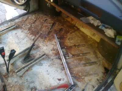

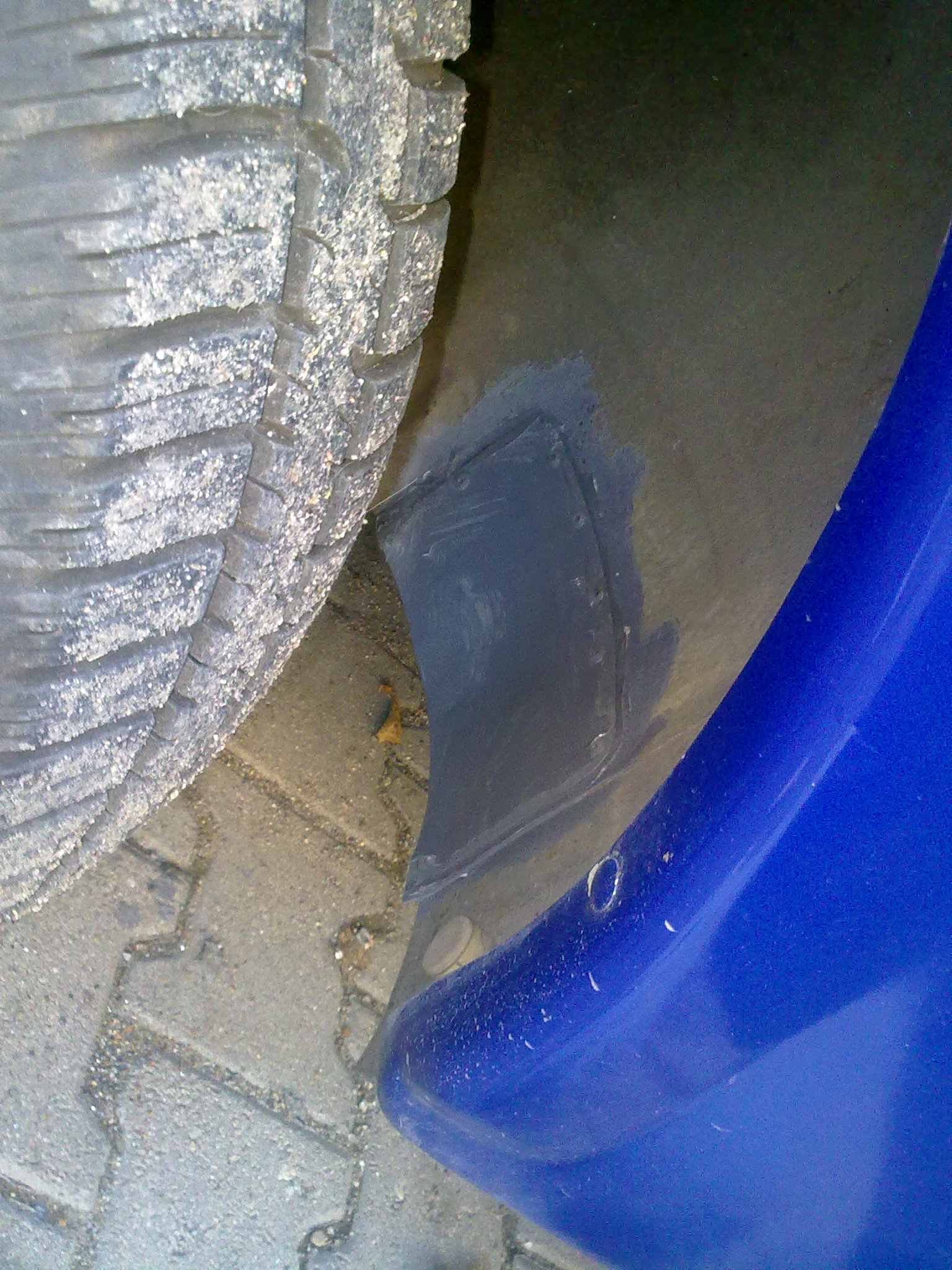

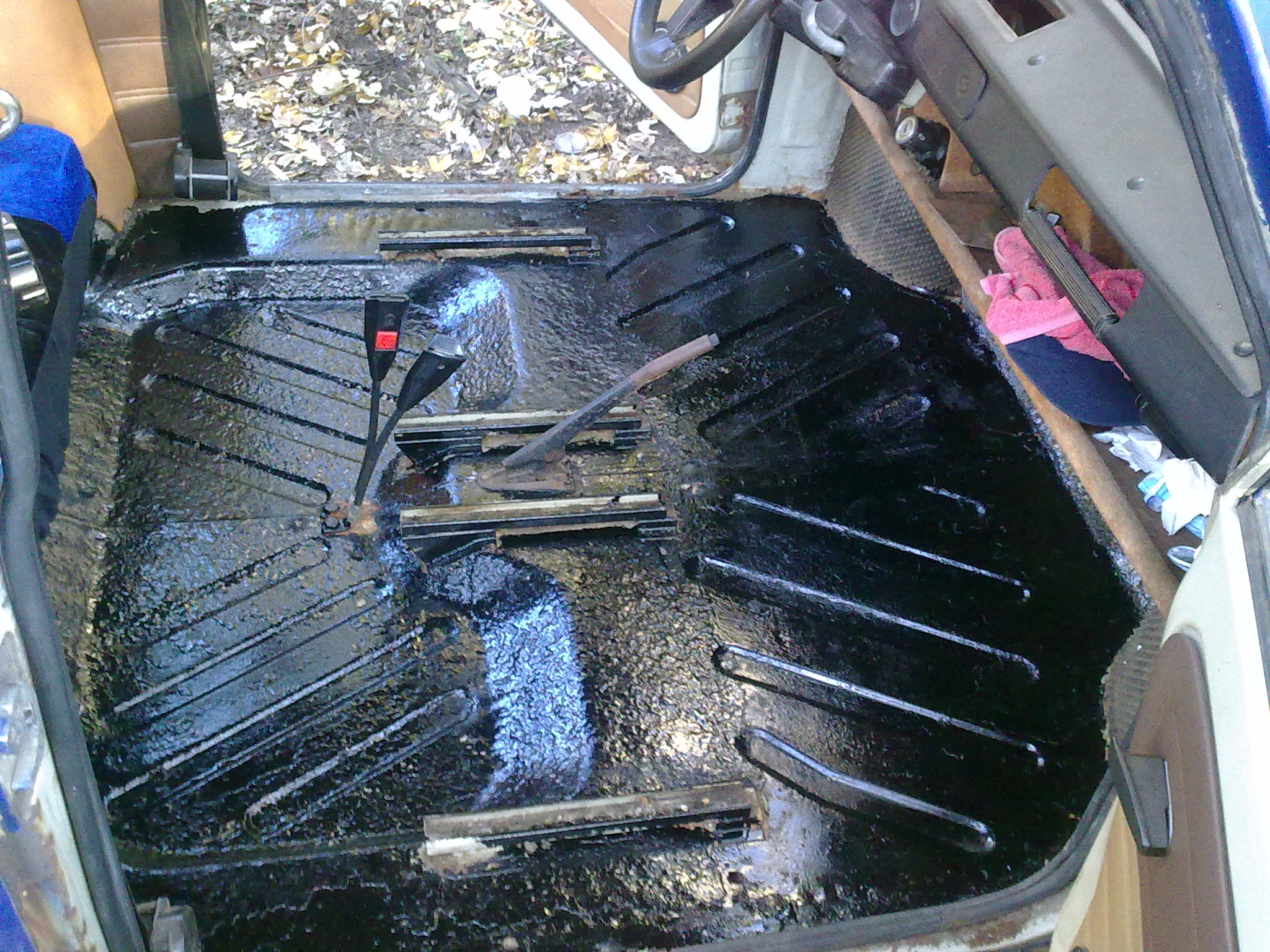

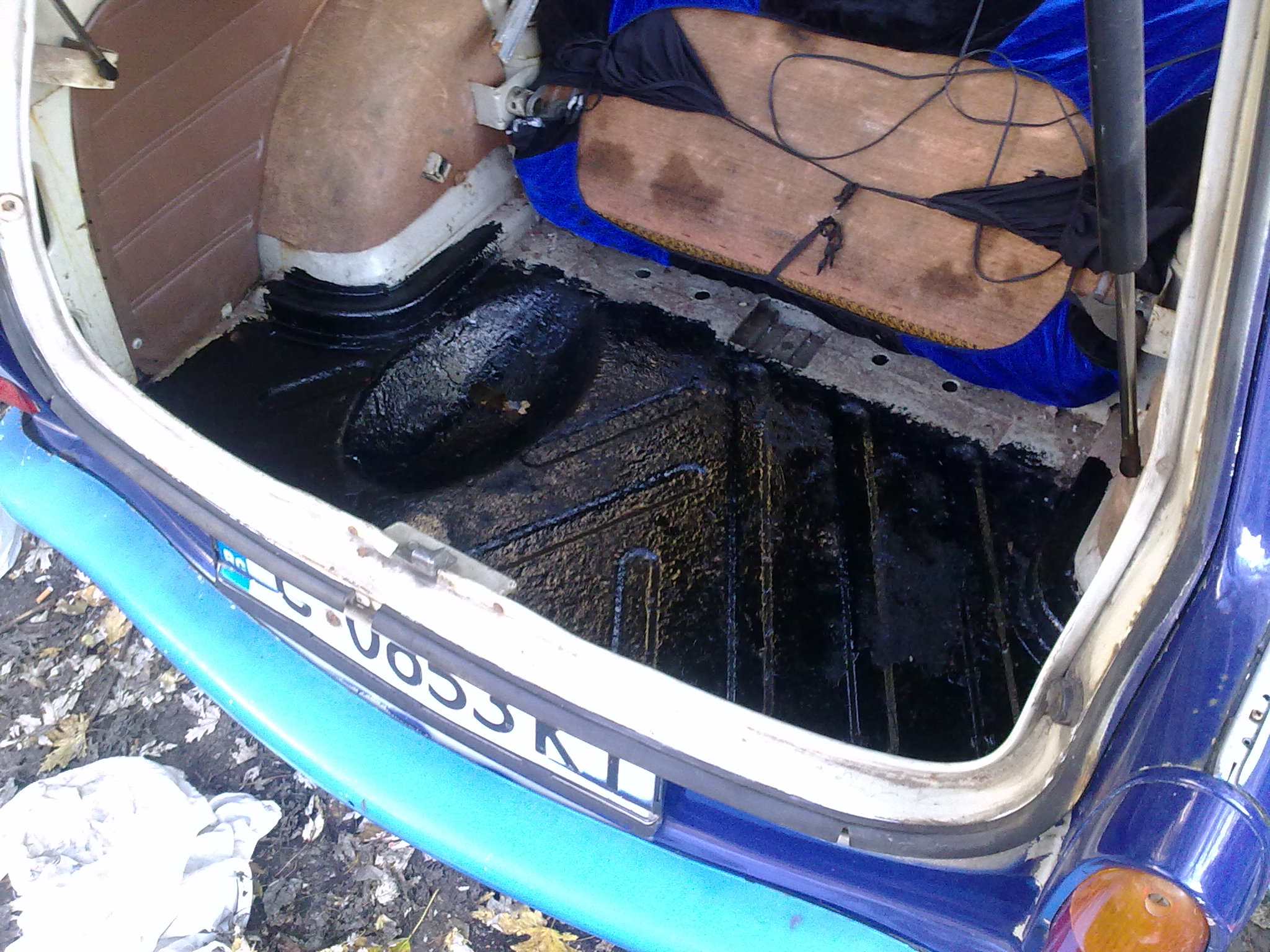

Днес беше якото жулене - отверка, шпакла, бормашина с телена четка. След това преобразувател за ръжда. Накрая го намазах с боя 3в1 (грунд, боя и преобразувател) оргахим протекта. Далеч е от перфектно изпълнение, но за няколко часа пред блока - толкоз. Надявам се да свърши работа.

Какво смяташ да правиш с дупката на гнездото за гумата ,недей да караш с тая дупка ще стане на яма! :mrgreen:

Същото като с другите - сега нитове, напролет - заварка. Иначе там има заводска дупка, но тази е мааалко по-голяма :mrgreen:

Здравей Трабантчето ти е супер понеже ти е на малко километри затова и са ти така спирачките значи действително е на малко километри а иначе за ръждите и аз отдавна боядисвам с 3 в 1 боята на оргахим Протекта и съм доволен и спестява много време. Предварително с телена четка очиствам ръждата и боядисвам. А по - повод кърпенето гледам да не застъпвам ламарина стара под новата а с огромно припасване и след шлайфане на заварката почти не личи къде е кръпката :) [smilie=2beers]

Това се прави по-скоро когато ще се вижда и бие на очи, иначе трябва да се застъпва за да стане здраво.
