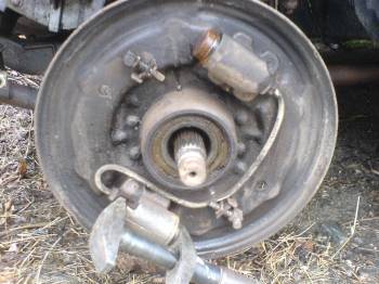

Раздвижвах и стягах предница и спирачки тези дни .
Ето как много лесно се изкарва бутало от спирачен цилиндър.
Като се спре движението на едното бутало чрез педала на спирачката изкарвам буталото от цилидъра.

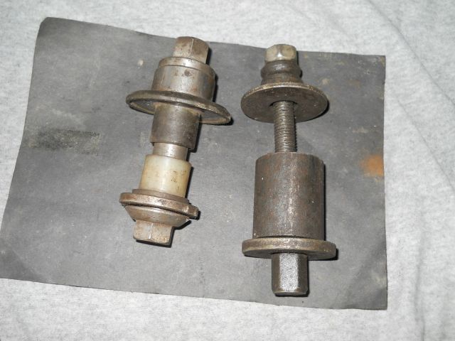

Мнение Re: Специализирани инструменти - Трабант.
Скоби за набиване:Лявата се вижда за какво е,дясната е за втулката на ресора.
