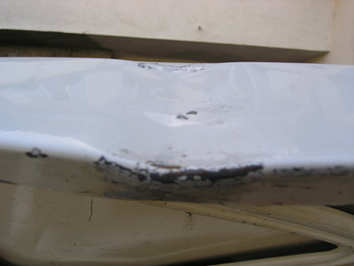

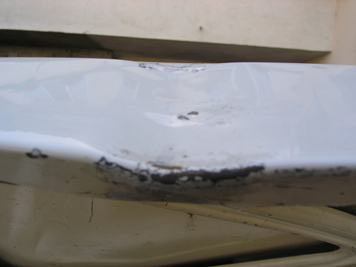

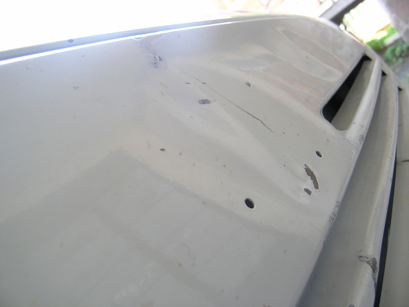

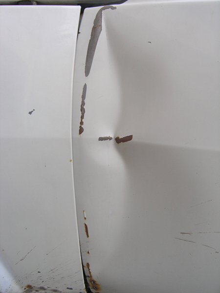

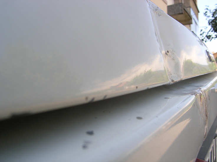

Колеги, ето снимки.
4.jpg [ 245.44 KiB | Прегледано 13794 пъти ]
Коментар на файл: Заден капак
3.jpg [ 250.78 KiB | Прегледано 13794 пъти ]
Коментар на файл: Заден капак и престилка
2.jpg [ 253.29 KiB | Прегледано 13794 пъти ]
Коментар на файл: Вратата
1.jpg [ 167.14 KiB | Прегледано 13794 пъти ]

Така... Вратата по мой наблюдения може да се оправи само чрез издърпване от вън. Просто от вътрешната страна няма никакъв достъп до изкривеното място. Проблемът с нея ще бъде решен като купя нова такава.
Настина, прав си, че отпред ще бъде най - лесно.
Проблемът обаче е отзад. Нямам никакъв достъп до ударените места отвътре. Това е моето лично заключение след един бегъл оглед. Занимавал ли си се с подобно нещо конкретно на Вартбург? Ако не, утре ще кача снимки, за да видиш за какво точно говоря.

Не си ме разбрал, говорим за различни неща. Става въпрос че от вътрешната страна на престилките има по още един кат ламарини. Въпросните, струва ми се, са заварени едни за други. Тоест заради вътрешните не мога да стигна до външните/изкривените/.

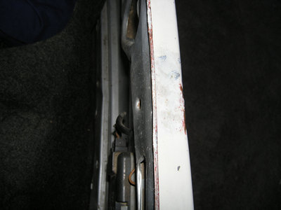

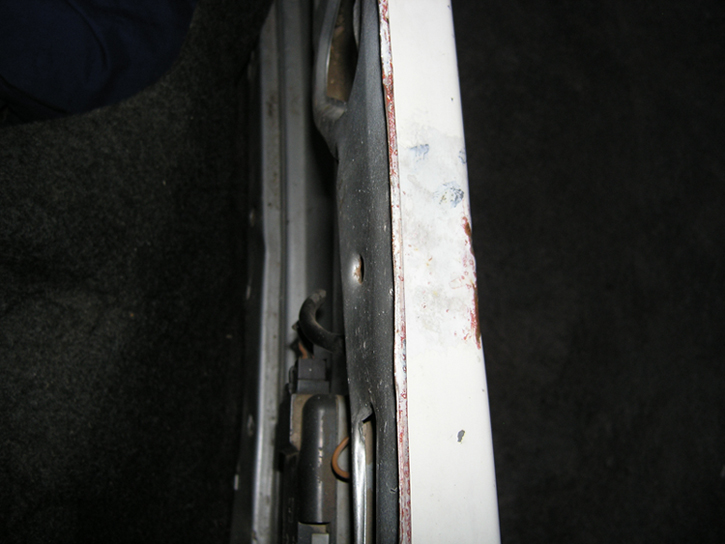

Ставаше въпрос за съвсем различно нещо. Ето снимка. Исках да кажа, че двете части /вътрешна и външна / са залепени една за друга. Същото е и отпред. За да стигнеш до външната част, трябва да ги разделиш.
Направих друго.
Ходих на майстор и той ги издърпа и поизправи.
Оттам с кит. Не е перфектно, но не е и както беше. Засега ме удовлетворява.
Сега обаче започвам да търся и ако е възможно да закупя всичко ново. Просто погледнато реално ще ми излезе много по - евтино ако успея да намеря въпросните нови и след това да остане само да се боядиса цялата. Това, разбира се, ако са разумни цените на частите. Пример за безпределна лудост: 120лв. за преден външен калник!Един брой!!!
Ако реша да го правя сам, едно, както казах вече ще ми излезе по - скъпо и второ не може да стане баш, както трябва.
А иначе, ако/като намеря това, което търся ще се заема със сегашните части и ще ги почна сам, да видим как ще ми се получи.
Извинявам се, че така избързах с темата.

Грешиш в две отношения. Първото няма да засягам, защото не е нужно. Второто е, че въпросната дупка е направена преди години. Баща ми и някакъв друг "майстор" се опитали да изправят с крик/тя и затова беше в чак такова състояние/. А днес човекът я издърпа отвън.

Значи аз съм те разбрал грешно...
Сега, след като се поуспокоих и първоначалния устрем поотмина, реших, /тъй като сега нямам възможност/ другата седмица да започна сам малко от малко да отхвърлям от работата, защото така или иначе няма да мога да намеря всичко, което искам, да не говорим пък за парите. Да, идеално няма да стане, но какво всъщност е идеално!? Каквото намеря читаво взимам, каквото не - глася го сам.

И колега като почнеш да постваш пускай снимки по-отдалече да се вижда целия панел и половината кола, че така както си се наврял в тези вдлъбнатини не можем да ти даваме точни указания какво как да направиш за да ги ''изкараш'' ( поне аз така си мисля )
А снимки искам по-отдалече също, защото като се прави нещо по някой панел се гледа как стои на колата като цяло - фуги с врати и калници, капаци, брони и т.н.
