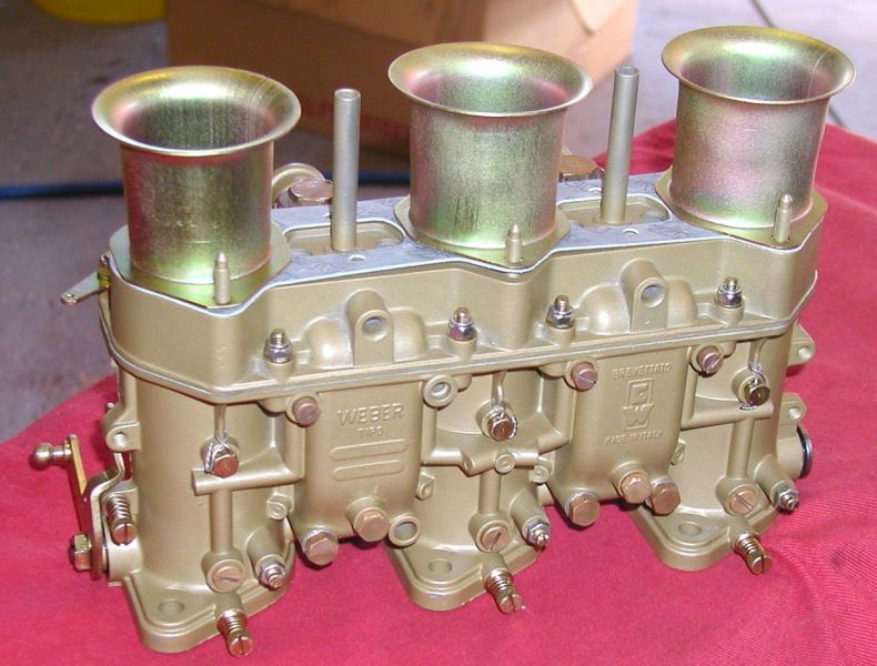

По-скоро това е Веберчето за Вартбург :) Weber IDA3C
Weber IDA3C.jpg [ 86.84 KiB | Прегледано 34652 пъти ]

Веберчето, макар и без отделни канали, ще работи по-читаво от Иков с каквито и да било преработки.
Иначе ровнах да видя има ли троен с 40мм клапи. На Porsche 911L от 1968г. са такива 2 бр. (Weber 40 IDA 3C/1) за 2 литра, дифузьорите са 30мм и изглежда, че 1 бр. такава хранилка идеално се вписва в картинката. Разбира се, вероятността да пасне едно към едно без да се наложи игра с жигльорите, е малка, но отправната точка е оптимална и едва ли ще е трудно :mrgreen:
ТУК на стр.160 може да видите джетването.
