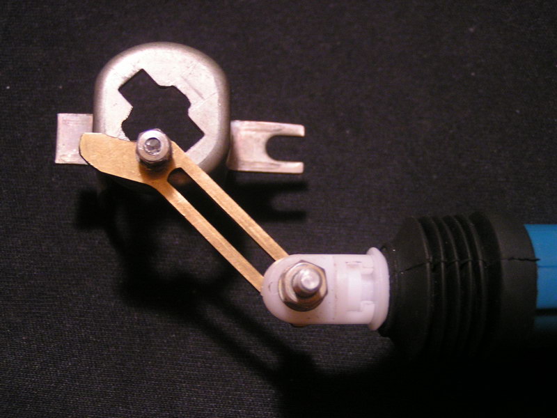

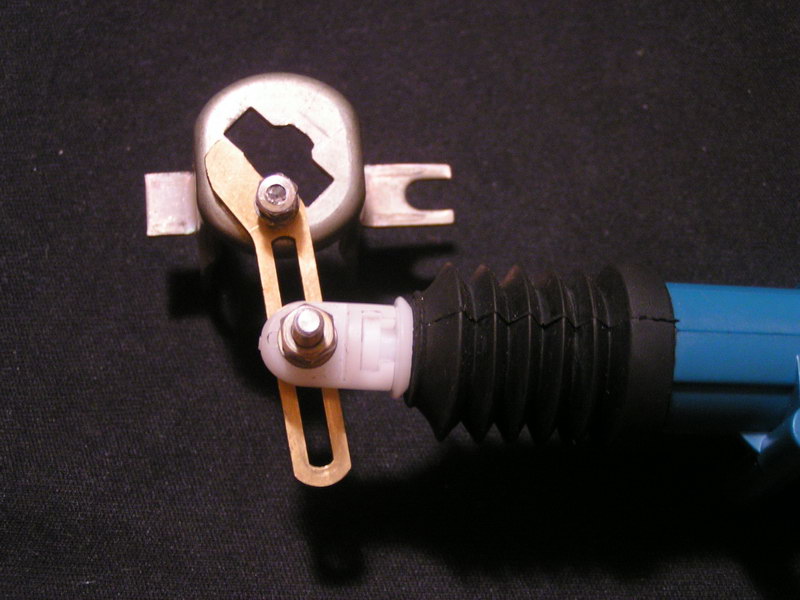

Мнение Централно заключване на трабант
tova e ot men :idea:
PICT0002_resize.JPG [ 84.57 KiB | Прегледано 13906 пъти ]
PICT0001_resize.JPG [ 83.83 KiB | Прегледано 13903 пъти ]
idei imam mnogo, trqbva mi vreme !

Мерси много колега, точно това ми трябваше!

това заключване което ви показвам работи вече към година и половина монтирал съм го на розовия трабант сега и на сивия ще си го правя само че нямам никакво време но мога да гарантирам че не е отказвало до сега и другото което искам да засегна е че на оригиналното заключване нищо не му се променя остава си както е било с ключа да се отключва и заключва на снимките се вижда много добре какво прави просто преди да се монтира механизма т.е. да се изреже още едно каналче на планката, на неговото място си е било цяла пластина т.е. при заключено положение като се натисне бутона на бравата "петленцето" опира в както вече казах оригиналната си планка и точно където опира се изрязва каналче да може да минава свободно и се монтира там петлето на централното да запушва и отпушва това каналче и това е ....
пък като свърши тока .... изважда се ключа от джоба и се отключва и ::kuku-racer::
