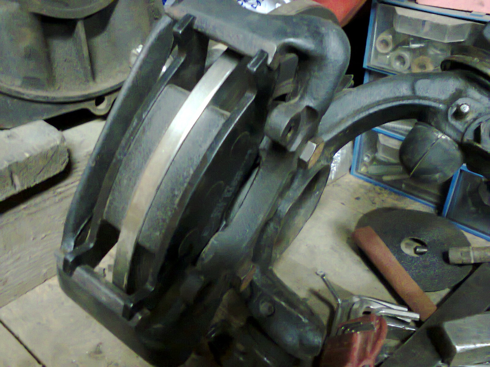

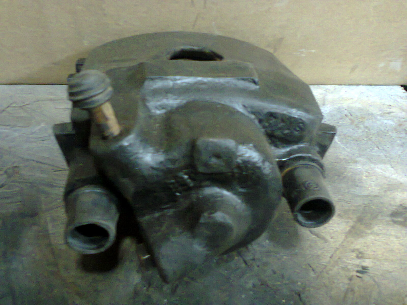

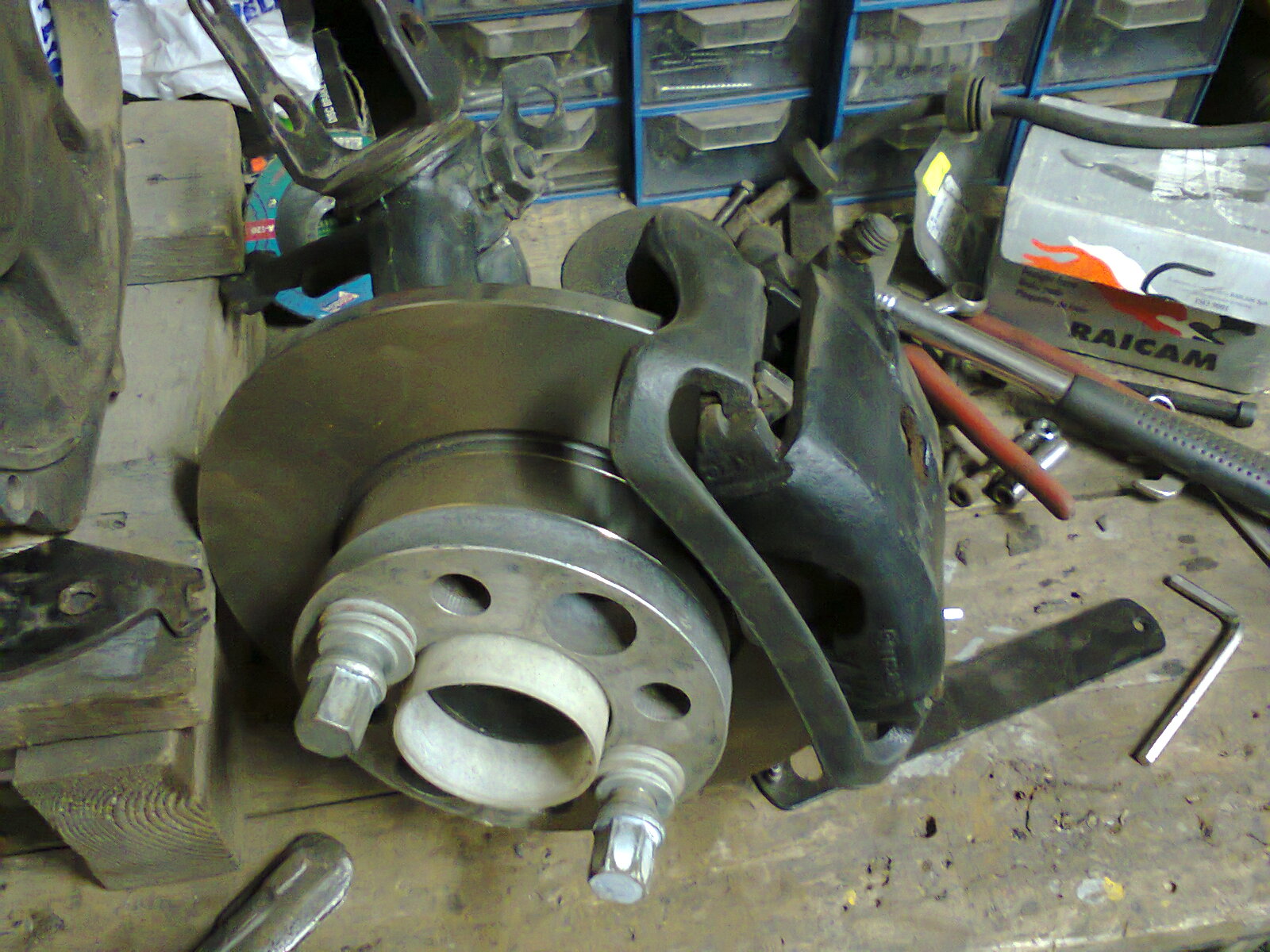

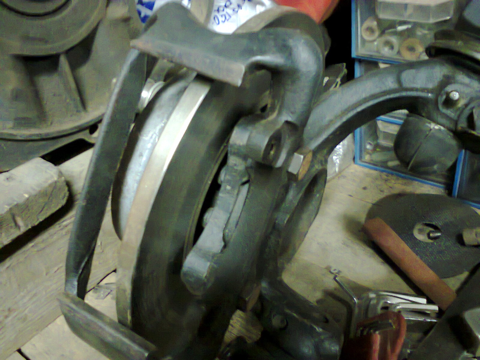

Голямо образоване и търсене беше.
Купих едни апарати, които ми вършеха работа ( голф 1, ама с квадратните накладки ), после втори - тия с по-големите пак голф 1, ама на апарата пише VW 2. Същите са като на боби по-назад, ама диска не е вентилиран.
Готови са, само трябва се монтират. И липсват едни ламаринки при накладките, ама те се слагат после при монтажа :!: Важни са, иначе ще тракат :!:
Гледам има от Голф 3 маркуч, ама доста по-дълъг мъжко-женско с тая резба и ако е с нужната дължина, което май е така работата заспива.
Аз мисля да си правя по-къс метален маркуч - както при оригиналната сглобка от апарата до трабантовия маркуч, че не ми се дават 40 лв за два маркуча... Какво ще кажете за тази конфигурация ?
едит ... задължително трябва от апарата да излиза гумен маркуч ! Защото самия апарат се движи, когато се износват накладките. Ако е като при оигиналната конфигурация ще има проблеми !

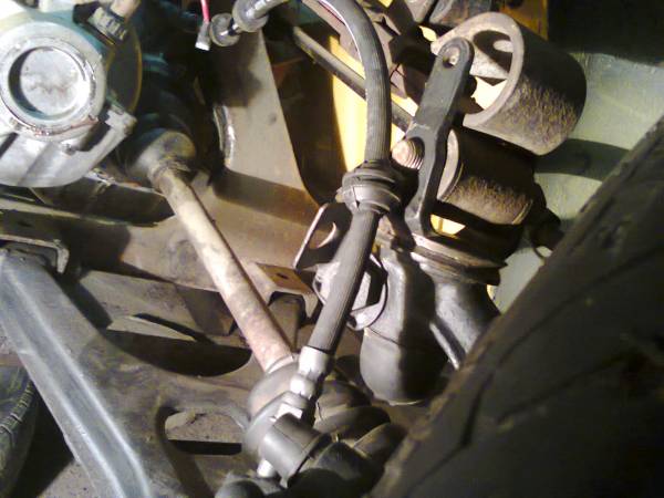

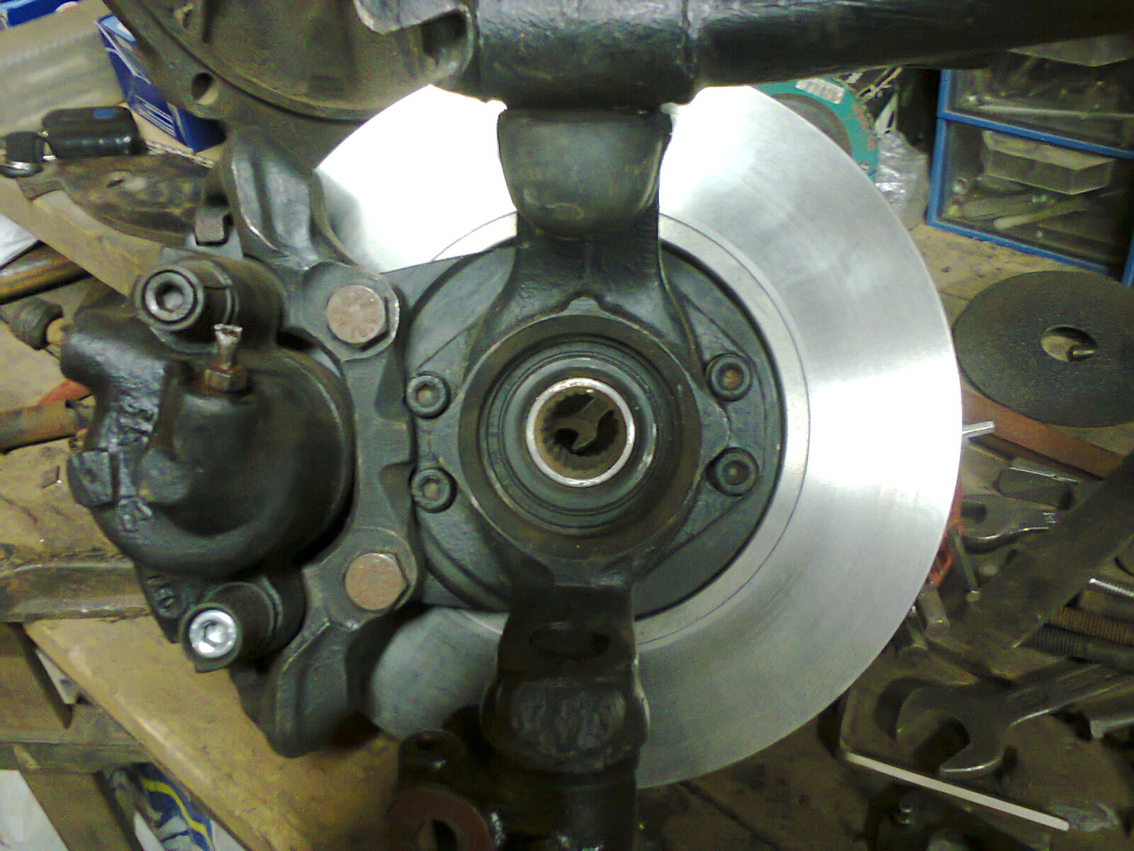

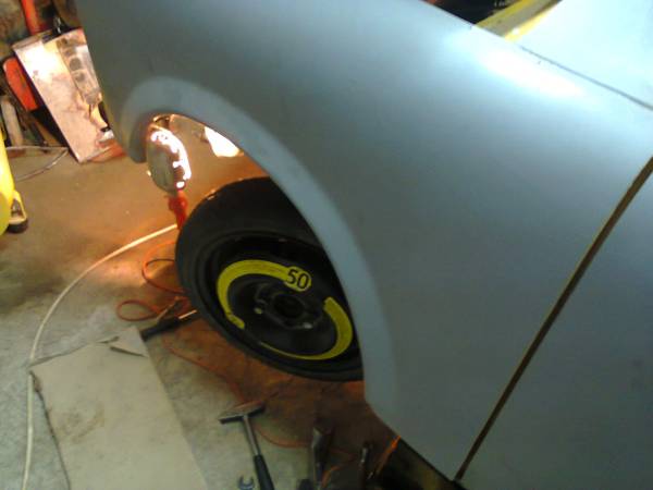

Монтирах ги моите.
Взех си и преден спирачен маркуч от голф 3 - става доста по-културно от сглобяваниците с двата маркуча от вартбург. Само трябва да се прекара така, че да не опира в ресора. Оправих го, ама не го снимах. Бройката за 13 лева. Продават се във всеки магазин за авточасти.
Чудя се дали не се мажеше нещо отзад на накладките - медна грес, ама за какво е незнам :?:
Май да залепват за буталото ли какво - кажете, че не се сещам.
Взех и една резервна гума 14-ка, 3 и1/2 J със et 42 от волксваген от моргата.
Пасва отпред без фланец.
