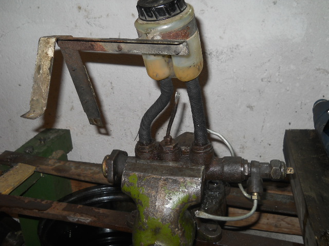

На един много добър човек спирачната помпа е сдала багажа, говорим за трабант. Мога да му намеря гумички, (надявам се) но нямам размерите им. За съжаление не знам модела на помпата или от коя година + - е. Аз мога да му сваля от моя, ама той седи забравен от времето и вече и тя може да се е скапала от седяне. Та търсим решение, гумички, помпа да намерим, размери ... или каквото и да е решение, аз ще се опитам да намеря повече инфо за неговата помпа (човекът е от Варна впрочем) знам че ще ми помогнете мили хора.

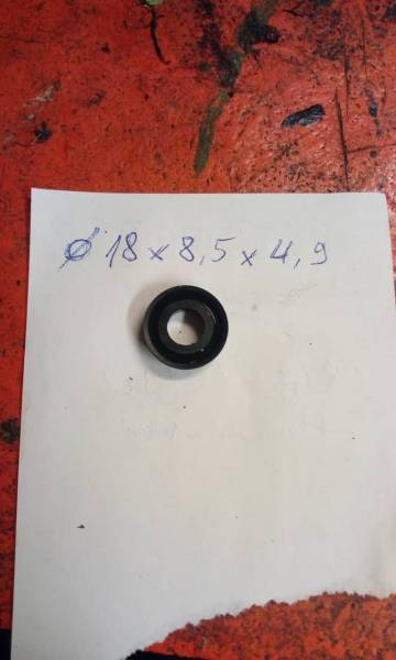

Това трябва да е за двукръговата.
Мога да ти дам гумичка да си търсиш по нея.
phpExGobRAM.jpg [ 21.12 KiB | Прегледано 12758 пъти ]
Вторник, 15.01.2019 г. 19:34 ч.
Мнение Re: Въпрос за гумички на спирачна помпа
Големия диаметър на гумичката е 19.05мм, a не 18мм. Онзи ден си взех от търновския магазин на цена от 9 лева.

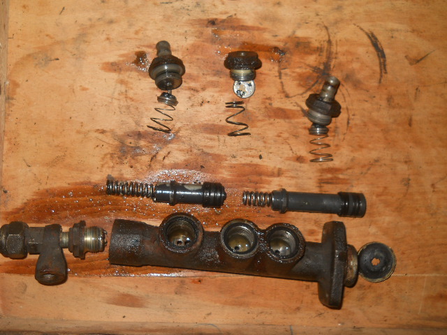

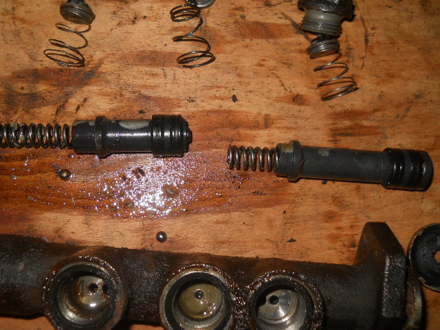

Колеги,отворих и само почистих една помпа,след сглобяването използвах 3 запушени тръбички и след протичане от двата кръга на течност затворих отворите,като оставих сп.течност в казанчето.Така можете да запазите помпата от блокиране.
DSCN7851.jpg [ 169.27 KiB | Прегледано 12606 пъти ]
DSCN7852.jpg [ 160.17 KiB | Прегледано 12606 пъти ]
Коментар на файл: Надявам се снимките да са полезни.
