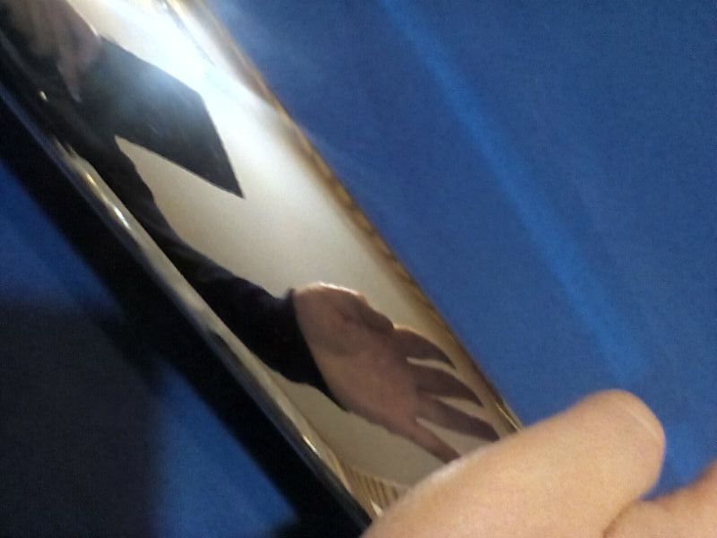

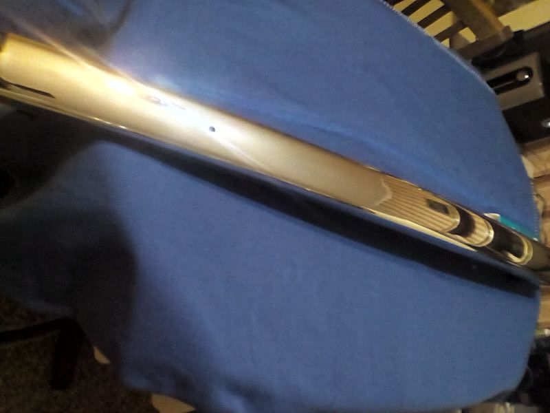

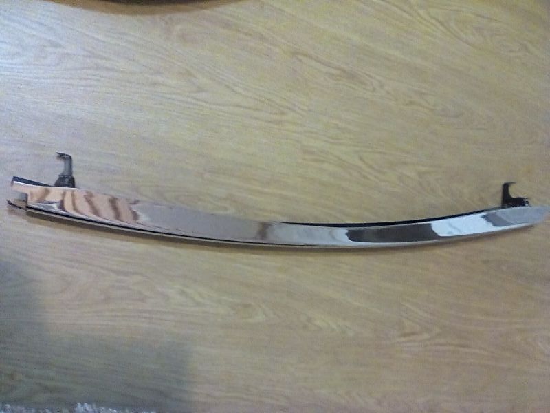

Ето една броня, която поръчах да облепят с фолио. Материал и работа струваха общо 150 лв.
f1.jpg [ 58.94 KiB | Прегледано 11634 пъти ]
f2.jpg [ 53.03 KiB | Прегледано 11634 пъти ]
f3.jpg [ 51.96 KiB | Прегледано 11634 пъти ]
Резултатът е много убедителен, не забелязвам разлика от оригиналната хромирана. Фолиото обаче е много тънко и трябва да се пази от надрасквания. Предполагам, че и препаратите по автомивките трябва да се избягват. Бях убеден, че бронята бе много добре подготвена от бояджия да е напълно равна и гладка, докато фолиото не показа на яве и най-малките вдлъбнатинки по нея. Това означава, че задължително преди това бронята трябва да бъде подготвена безупречно, иначе после ефектът ще е незадоволителен.
