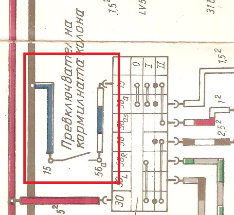

В крайна сметка разбрах какво е "Превключвател на кормилната колона". Можете да игнорирате този пост
Явно аз имам проблем с разбирането на ел схемите :(
Гледайки схемата предоставена ми от hrisvasilis от втори бушон излизат бял кабел, който отива в релето на 56а и един синьо бял, който заминава на джойстика на волана.
Изображение Изображение
По схемата която аз имам, тази от "Аз ремонтирам Трабант" от втори бушон излиза бял кабел, който отива във релето на 56а но синьо бял такъв няма излизащ от там.
Немога да разбера, коя схема на свързване трябва в крайна сметка да гледам. Сори ако Ви занимавам с глупости но разичтането на ел схеми не ми е силата.
Също така немога да си обясня маркираното в червено :roll:
Untitled.jpg [ 73.12 KiB | Прегледано 24020 пъти ]
От 15 на ключа на светлините заминава на 56 а на джойстика на волана и после от там пак на 15 на седми бушон???
В крайна сметка разбрах какво е превключвател на кормилната колона :mrgreen:

Неделя, 09.03.2014 г. 22:50 ч.
Мнения: 95
Местоположение: Панагюрище
Мнение Re: Проблем с тоците - Трабант 601
Здравей колега,
Това ограденото в червено символизира включвателя на "джойстика" на волана, когато дърпаш към себе си. Свързано е малко по-засукано (съгласно схемата), за да можеш да имаш "светлинен клаксон" при изключени светлини и при включени габарити. А когато включиш фаровете става превключвател "къси-дълги".
На клема 30 на превключвателя на светлините идва дебел, червен, юнашки плюсов кабел. Едното от разклоненията на кабела, идващ от плюса на стартера. Така можеш да включваш директно светлините без да си подал контакт.
Изглежда ти малко обратно четеш схемата. Напрежението се подава от акумулатора през стартера директно към превключвателя на светлините, след него отива в релето (при включени фарове) или директно през джойстика (при изключени светлини и при включени габарити) към бушоните на фаровете. Обикновено в тази част от инсталацията няма проблеми (но не са изключени). Препоръчвам ти да откачиш локалната "маса" на всеки от фаровете, да зачистиш евентуални ръжди с шкурка и да видиш резултата. Дори и да не там причината профилактиката е много полезна за доброто светене на фаровете.
Мисля, че някъде отдолу имаше и едно кабелче, което дава маса от двигателя към рамата. Почисти и неговите клеми за всеки случай.
Доколкото разбрах при изключен сонтакт всичко е ОК, а когато подадеш контакт тръгва дискотеката. Прав ли съм?
Още един съвет, провери правилно ли са свързани кабелите към контактния ключ. Слаган ли ти е допълнителен бутон за стартера?

Снощи си оправих тоците. Проблема се оказа в масата на електронното. Някой я беше закачил на пласмасата му с болта, който го притяга към купето. Върнах я обратно на болта между бубините, позачистих и всичко взе, че тръгна. Смених и ключа за светлините.
Много време ми отне да приведа хвърчащите кабели във вида на картинката по-долу. Свалих таблото и жичка по жичка, снопче по снопче съм ги разплитал и нареждал. Сложих капачка на бушоните, върнах релето за мигачите където му е мястото. Беше закачено върху бушоните.
