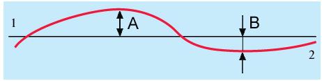

Въпросче за по-напреднали: Някой знае ли какъв е коефициента на демпфиране на Вартбурговият (или Трабантовият) амортисьор?
Питам от любопитство и спортна злоба... оня ден пак ме бяха хванали лудите да правя дърти сметки... :D
Вторник, 29.04.2008 г. 09:10 ч.
Тия показатели можеш да ги забравиш.Тях ги има само при левълинг системите с електронно управление.В компютъра на колата има едни таблици...брой и сила на неравностите се отнасят към скороста за единица време и съответно на тия показатели компютъра ти втвърдява или отпуска амортисьорите.Не знам дали още някой произвежда такива сиситеми...французите експериментираха с тях през 90-те,американците ги вграждаха в разни RV-ta,ама се оказаха толкова безумни за поддържане,че май на някаъв етап ги свалиха от конвейра.Ако някой наскоро си е купувал Ситроен или някакво RV от високия клас,може да сподели дали колата има левелираща система или няма...
При нас се смята по друг начин:
Амортисьора се загрява до 20-25 градуса и се слага на стенда.Задават му се работните цикли.Тук има една особеност...трябва да са или нечетно число,или кратни на нечетно.Обикновено са 5 цикъла,но всеки динамометричен стенд си има собствени изисквания.Задават се обороти и т.н.След това се гледа диаграмата.Тя изглежда като на картинката по-долу.За всеки един амортисьор си ма точни дании-каква сила трябва да се приложи при натиск,каква при дърпане и съответно-колко трябва да се премести червената линия спрямо синята.Това на снимката е идеално работещ нов амортисьор-с много плавна крива,А и В разстояниеята са ти в норма и т.н.Но за да тестваш каквото и да е,трябва да знаеш какво ти е задал производителя или поне марката на колата.В новите стендове това всичкото го има в компютъра на стенда и...или си в нормата,или не си.
Коефициент на затихване на трептенията може и да има начин да му измерим,ама това никой не го прави.Правят се брой цикли за единица време и стенда ти изкарва готова диаграма.Ако няма предварително въведена таблица със стойности,се гледа диаграмата и се преценява дали амортисьора става за нещо или отива за рециклаж.
По-лошото е,че това с демонтажа на 4 амортисьора и катеренето им по стендове е доволно социалистическа работа-когато амортисьори се сменят с 2 ключа и едни клещи за 20-30 минути на двора.Такива коли вече няма.Сега се катери цялата колана един стенд,подобен на тоя за тестване на спирачките и се друса.После си гледаш диаграмата.
amort.JPG [ 7.24 KiB | Прегледано 27388 пъти ]
