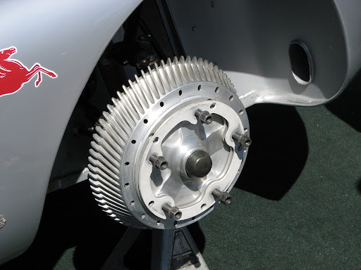

По-интересно ми е защо тук битува някакво странно заблуждение,че барабанната спирачка е лоша и не се ползва в "спортни" коли.Това,че на Трабанта спрачките са лоши,се дължи на калпавата и недомислена конструкция,съчетана с най-ниско възможно качество на накладките...а не на самия барабан.Като комбинация...и липсата на серво.Дори в година 1970-та са съществували автономни серво системи,независими от работата на мотора.
Надявам се,че няма да тръгнете да ме убеждавате колко скапани спирачки имат в Порше:
http://lh5.ggpht.com/gilroyggg/SCSBBksq ... imgmax=512
Това А Спидер 550 ли е :shock: И с барабан :shock:

Мите, тая снимка е много красива, само дето барабанната спирачка май е единственото общо с Трабанта. Първо, виж красивите и огромни ребра на барабана, и дизайна им. Второто - оная тръба, дето излиза от калника. Оттам духа яко, за да охлажда барабанченцата...
Лепни нещо подобно на някой Трабант и ти гарантирам, че трабантаджиите веднага ще забравят за дискови спирачки и прочие ереси. Да, ама не би - на Трабса барабаните са му гладки като на американска мажоретка мозъка, и няма какво да ги духа (не в мръсния смисъл). Така че - слагайте дискови спирачки братя, май само това ви остана като алтернатива :)

Това на снимката го дадох само като пример...защото всички плюят барабаните,че били гадни.Нищо подобно...много са си добри...само дето изискват да се вложи малко мисъл при конструирането,а не да се изпълнява петилетката за три години.
