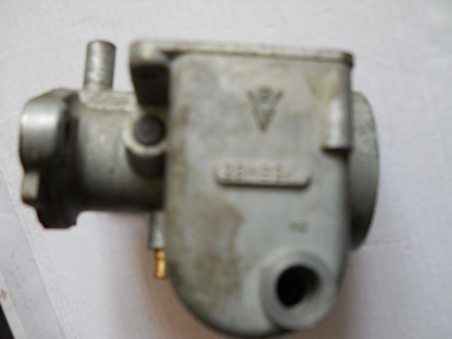

Извинете,колеги-незная дали пиша на правилното място,но ще споделя какво намерих случайно.Това е карбуратор/по скоро основата на карбуратора/,нова е според мен.Казвам основата,защото няма нито жигльори,нито поплавък,а като гледам има място и за мембрана на ускорителна помпа.Има единствено дроселова клапа.Та въпроса ми е-От вартбург ли е този карб. и дали на някой от вас ще му свърши някаква работа,ако има интерес-пишете! На него пише-28 Н В2
Пиша,че е нов-защото си личи че на резбите не е завивано нищо.

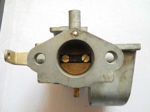

Още 1 снимка за по добра представа!

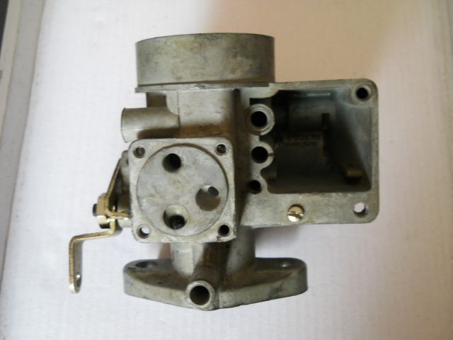

Колегата Младен 201 каза,че е от трабант и се оказа прав.Погледнах в книгата"Аз ремонтирам трабант"-там го има!Поставяли са го до 1981г,а аз не съм се сблъсквал с такъв карбуратор,затова попитах.Човек се учи докато е жив.
