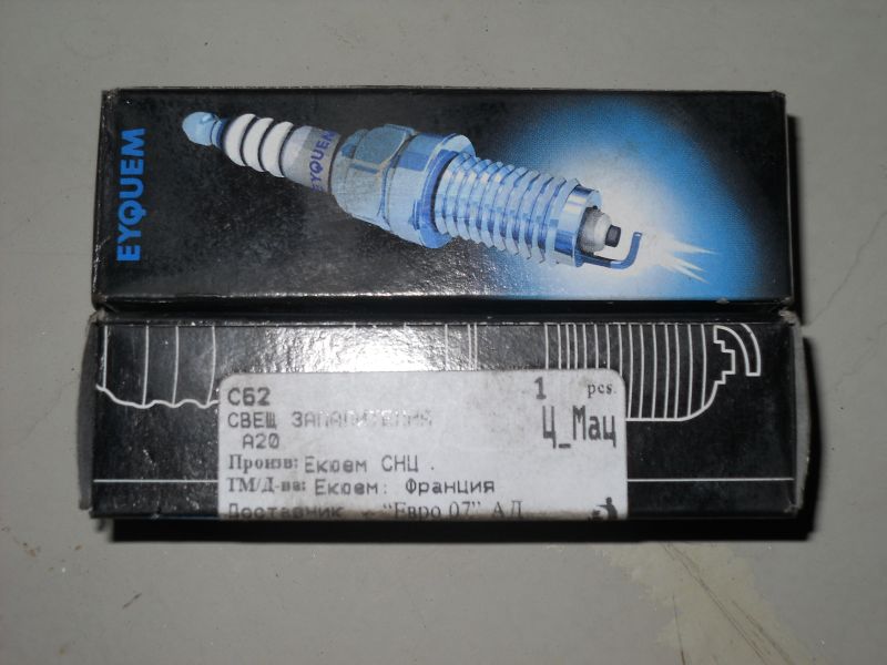

За "Изолатор специал" от преди 90,та год.-само добри неща мога да кажа.Този "изолатор" го"хванах в Крачка".!Първо свеща е по лъскава,надписа на външната изолационна част-доста нескопосан,а най-голямото противоречие,на кутията пише-made in DDR,а на свеща-българското съкръщение от социализма-GDR.Както и да е,един собственик на авточасти магазин в града ми каза,че се произвеждат в Асеновград.Ако е така,а не са китайски-да живее родното производство!Между другото,в същия магазин си купих други свещи,карам трабанта в момента с тях-ефтини са и според мен добри:

EYQUEM C62LJS принципно ги внасят Старс94 , който е оф.дистрибутор на EYQUEM FRANCE и са на цена 3.50лв в момента. EYQUEM C62LS - цена 2.80лв. Така като гледам цените за тези пари по-добре NGK, които аз ги взех от Евро07 през n-ти прекупвач за 3.50лв.бр.

Забелязвам, че колегите, които говорят за Denso и EYQUEM, и в двата случая са посочили модели с издаден изолатор (каквито не са по принцип трабантовите), което при NGK се бележи с Р - projected insulator type. (Като изключим C62 от снимката, която отговаря на NGK B7HS).

EYQUEM C62LJS и C62LS излизат, че са с 19мм дълга резба, а C62LJS е даже конична. (Извинявам се, ако примерите са дадени заради цената!)
