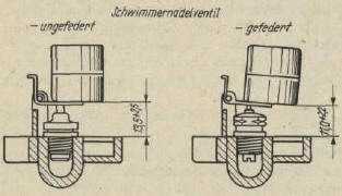

Сега нямам време да търся, но в книгата Аз ремонтирам трабант го пише - има я качена във форума. Огъваш леко пластинката под поплавъка докато постигнеш нужното ниво, като гледаш да е много точно измерено с шублер. Простичка работа е, но е важно да е точно.

разстоянието от поплавъка до ръба на капачето трябва да е 20 милиметра!

Не се карайте ето ви картинките:
2-76.jpg [ 11.9 KiB | Прегледано 20925 пъти ]
2-77.jpg [ 7.74 KiB | Прегледано 20926 пъти ]

Благодаря! Сега е бомба [smilie=2beers]

И от мен колега нищо лично но все пак съм в час и подолу колегат аго е показал а ти едва ли ще уцелиш тези 2 мм а и те няма да имат чудовищно значение!

Там 0.2 мм са от голямо значение..колкото дали мога или не-повярвай ми мога доста повече от тва да регулирам карбуратор

Спорите за глупости. Милен ви даде картинката със стойностите, взимате един нормален шублер и няма какво да целите...то се вижда. Точно нивото в карбуратора е от важните настройки и не се прави на око.

Големият винт отляво служи вероятно за достъп до оста на дроселовата клапа,то ест той трябва да е затегнат.С винта 22(на чертежа) се настройва скоростта на празни обороти,а с винта 23 - състава на сместа.Всички жигльорчета по системата трябва да са добре,емулсионната тръбичка да е добре и карбураторът ще заработи както трябва.
