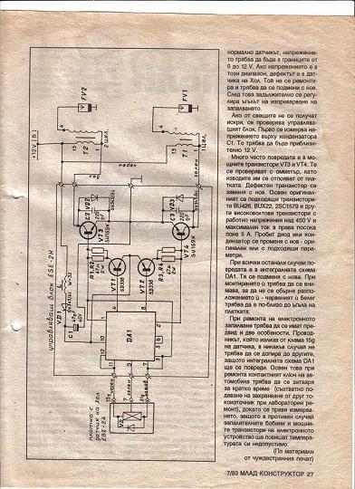

След дълго ровене в моите "боклуци" ето какво намерих!
Ако някой се интересува мога да му ги изпратя и на лично само да пише понеже разбрах че тук не са много читави!
srt2.jpg [ 60.56 KiB | Прегледано 16789 пъти ]
str1.jpg [ 52.36 KiB | Прегледано 16749 пъти ]

Здравей injenerra, Може ли да ми изпратиш , като прикачен файл на емайл тази статия за ел. запалването на Трабанта . Наистина тук не е много ясно видима .
email: velikova_r@abv.bg
Благодаря предварително
Ще очаквам

Моля те изпрати на е-майл тази статия : velikova_r@abv.bg
