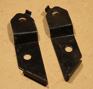

Как монтира коланите долу на колонката? На Вартбурга има фабрично две места за закачване - едно за ролката и второ за края на колана по-надолу. При делукса на Трабант коланите са същите, но имат една специална планка, която изнася ролката малко по-назад.

Изобщо не съм и подозирал за съществуването на тези планки и честно казано се измъчих. Тази снимка ми обясни всичко с един поглед, а колко търсих подобна да видя как точно става и така и не можах да намеря.
Добре, че човека, който ми изпрати коланите, ми беше изпратил и всичките крепежи (болтове, федерки, шайби - метални и пластмасови, и едни конусовидни дистанционни втулки). След много главоблъскане и "проба - грешка" го направих по следния начин - промуших един по-дълъг болт с федерка през макарата, подложих една от дистанционните втулки под нея и долното "ухо" на колана, като го насочих леко по диагонал в посока към предната част на автомобила, толкова, колкото да не се допира до движещия се колан, излизащ от макарата. Стоеше грозновато, но работеше без проблеми. Съжалявам, че преди да ги сваля, не ги снимах как бяха, сега съм ги вързал с по една свинска опашка горе и така си висят, за да не ми пречат да работя по пода.
Много ми се иска да го направя и аз така, но предполагам, че сдобиването с тези планки не е толкова лесно, или?

Slavi_s_Trabanq написа:
Скоро ще правя поръчка от Германия и ако искаш, мога да ти ги взема: https://www.sausewind-shop.com/halter-links-f-rollgurt-trabant-p601-1-1.html Ще струват около 16 лв двете.
Другият вариант е да сваля през зимата тези планки от Росинанта и да ги дам на Ивански да ги изкопира. Обаче мисля, че няма да е толкова лесно, защото формата им не е проста, а металът наистина е много здрав.

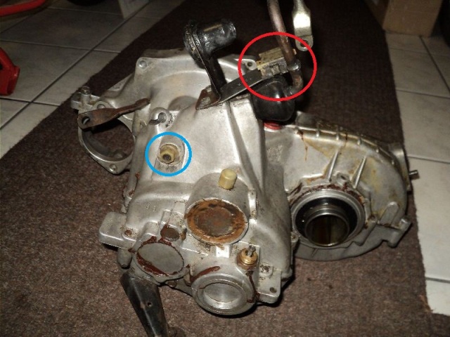

Точно така, фабрично е заложено да бъде с този преходник: https://www.reich-tuning.de/ersatzteile/ifa/trabant/601/Elektrik/Adapter-fuer-Rueckfahrschalter-am-Getriebe-neue-Ausfuehrung-Trabant-601-original.html

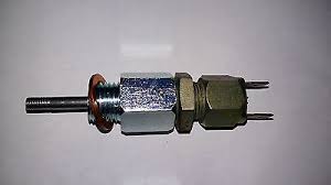

Самият шалтер е стандартен такъв от Вартбург/Баркас:
14.jpg [ 3.61 KiB | Прегледано 47644 пъти ]
За да се избутва палчето на шалтера е необходим и тънък щифт, дълъг около 4-5 см. Аз ползвах счупен свредел за бормашина. Всичко изглежда така:
12.jpg [ 5.05 KiB | Прегледано 47644 пъти ]
13.jpg [ 6.37 KiB | Прегледано 47644 пъти ]
Тъй като не всички по-стари скоростни кутии имат този отвор, гедерейския импровизационнен фолклор познава поне три други алтернативи за включвател. Най-разпространият е комплект за монтиране около лоста за предавките:
