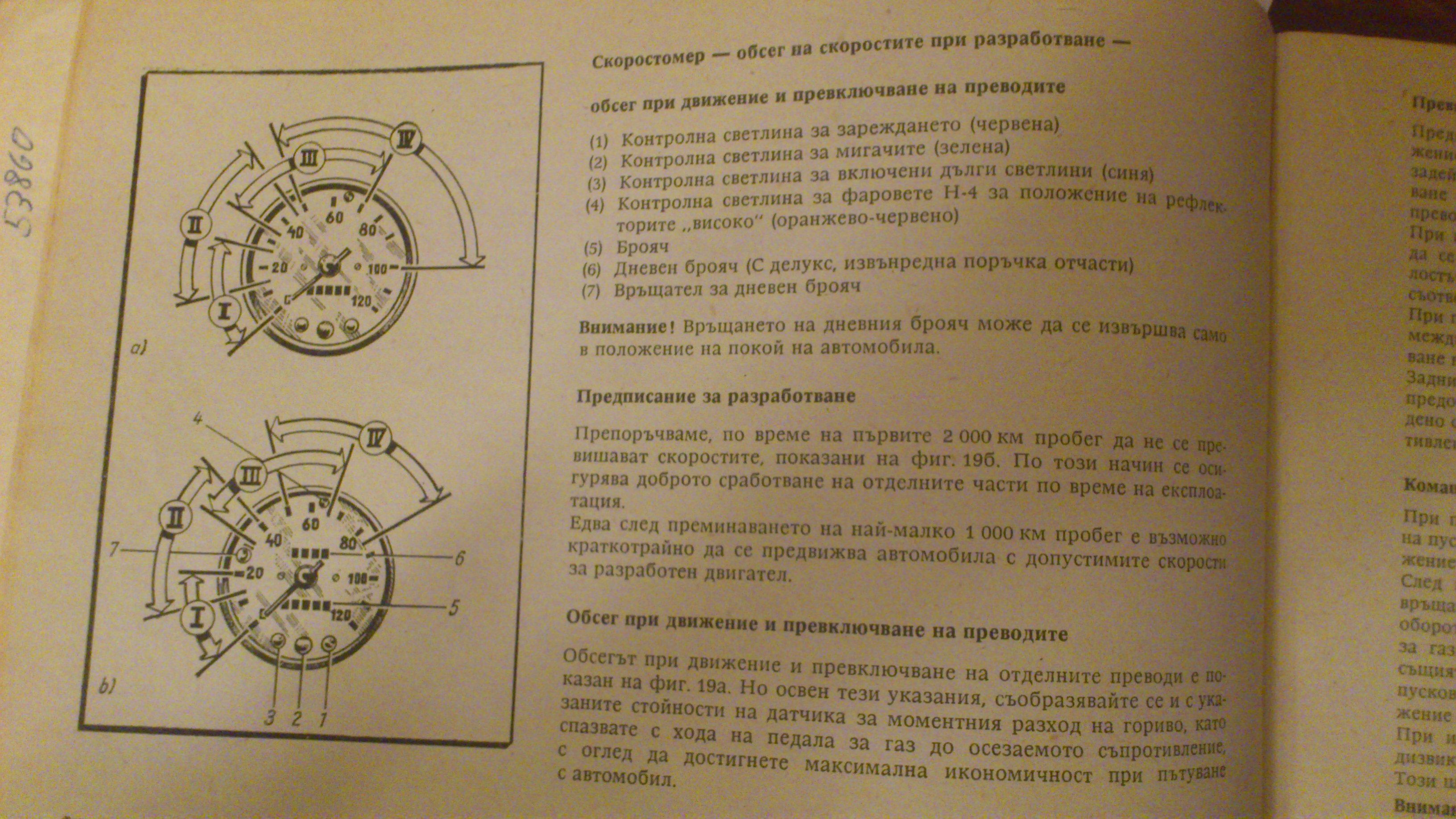

Някай друг ще се включи ли по въпроса за необходимя пробег за разработване?

В книгата "Ръководство и експлоатация на лекия автомобил Трабант" (Синята книжка, която идва към колата когато е купена) пише:
(виж снимката)
DSC_2326.jpg [1008.29 KiB]
Все още не е свалено
Успех с Трабанта! [smilie=2beers]
