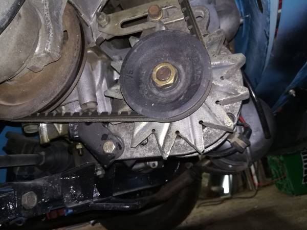

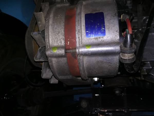

Ако имате проблеми с оригиналния алтернатор или просто искате стабилен заряд, то алтернатор от Ауди 80 Б3, Б4 върши чудесна работа. Алтернатора е със същия захват като Вартбурговия, има го и по други немски коли от тези години. Алтернатора по външен вид е същия като този от Вартбург, само че е с друга, по-дълга ремъчна шайба.
За Вартбург и Баркас се подлага една по-голяма шайба под перката, за да са на едно ниво трите ремъчни шайби. Взима се от оригиналния алтернатор шайбата и се слага на новия, както и се сменя една кабелна обувка. Всичко останало остава същото, включително и ремъка.
За Трабант също става, но трябва да се промени долния захват, за да се докарат същите размери като тези за Вартбурга. Ремъка остава оригиналния, ползва се трабантовата ремъчна шайба от Тт алтернатора.
