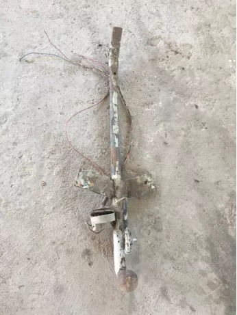

Колеги, здравейте!
Отдавна не съм писал, защото акаунта ми беше деактивиран по някаква причина, а и защото бях пооставил Вартби, но ето, че дойде моментът това да се промени.
Вече постегнах бая неща по него и сега си купих и теглич.
Нямам идея обаче как да го монтирам това нещо. Освен двата болта на планките отпред има и шпилка от долната страна на теглича в извитата му част (не откъм ябълката, а от другата страна. Като го наложих се падна точно в нишата между резервоара и багажника).Това, което ме озадачава е следното - аз мога да си измисля как да го монтирам с разни планки или нещо друго, обаче основата ми ще е тънката ламарина на пода на багажника, а пък все пак ще дърпа ремарке?!? Дайте акъл, ако някой знае как се прави това? И според Вас този теглич изобщо за 1.3 ли е или са ме метнали?
Инсталация ще си взема нова и ще търся електричар.
Поздрави!

Уважаеми колега N.S,
Това нещо от снимката не е теглич за Вартбург...Оригинален или правен, същия трябва да е с дължина по спомен от около 130 см.
На твоя автомобил в рамата трябва да има фабрично направен отвор, който се намира на посоченото отстояние, считано от задната броня
по посока на движението. Освен там, има още две точки на захващане към задната маска, като по този начин се постига една изключително здрава връзка по оста на автомобила и той може да тегли тези 500 кг. по паспорт / за 353 ако не се лъжа /...
В района на Троян-Ловеч има морга с Вартбург 1,3 комби с такъв оригинален теглич с кръгло сечение предполага се да е кован...
Освен това от времето на Соца, има правени по размер от яка шина изделия които не отстъпват на ГДР оригинала и е възможно на някой от колегите да му се намира такъв излишен...
Аз на такъв теглич си возя колелото с китайска V-образна стойка от 20,00 лв. .../ снимка приложение /, освен това играе и ролята на парктроник при движение на заден ход без видимост...
Надявам се да съм ти бил полезен

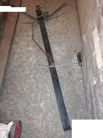

За съжаление, моя теглич сега ще трябва да си го блъскам в главата. Не съм го мерил, но дължината му не е повече от 70 см. Сега ще търся друг... Като този от снимката ли трябва да търся?
Иначе си взех инсталация.

Накрая си купих правилния теглич, монтирах си го и го окабелих сам. Ако на някой му трябва помощ, да свирка и ще помагам.
