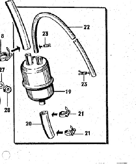

Колеги за какво е ето това?
Maslen razpredelitel.jpg [ 75.98 KiB | Прегледано 6532 пъти ]
Според превода, който сам си правя е някакъв маслен разпределител, но може ли някой по-подробно да обясни за какво служи и от къде мога да си намеря, тъй като моя е счупен.
П.П. В магазините за части на Вартбург няма.

Улавя пръските от маслото, които вървят по маркуча отдолу - нагоре (навънка). Като не им дава да продължат нагоре и да навлязат във всмукателните тръби. Като се изгаси колата, което се е задържало в него си се стича обратно в картера. Действа и като искро гасител (от карбуратора да не върне към маслото в картера). Хубаво нещо е стига да го има колата и да не се е задръстило с гняс :mrgreen: , че тогава е намален дебита на изпарения които могат да минат през него.
