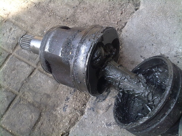

хора помагайте купих си полуоска лява но вътрешното каре нещо не мога да го извадя. [smilie=byeeeee] Става въпрос за тази част която съм очертал на снимката http://kachi-snimka.info/viewer.php?id= ... 83414k.jpg Не зная точно как се казва. А за да сменя старата полуоска трябва ли да извадя и мойта същата част която съм очертал.

Здравейте на всички и аз имам Wartburg 1.3 който има проблем в скоростната кутия и изкам да питам как се вади тази част от скоростната кутия защото немога да я разглобя.
cqs1279783414k.jpg [ 161.98 KiB | Прегледано 8284 пъти ]

Това се казва планетно колело. Вади се с някаква малка щанга, която може да влезе, м/у скоростната кутия и ръба на който се слага маншон.
Не е една част с полуоската естествено, но често се износват каналите на планетата, където контактува с карето.
Това е. Аз съм сменял такава.
Какъв ви е проблема с кутиите?
ПП Източете си маслото, преди да извадите планетата! :mrgreen:

Проблемът е че тези планетни колела имат луфт в диференциала и от там капе масло.
