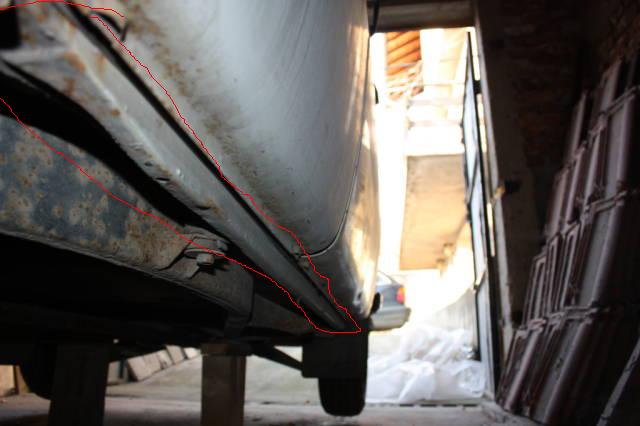

Първо искам да съм сигурен че говорим за едно и също нещо. :D Това на снимката е прага. Той служи за да държи купето. пода е заварен за него колонките абе основен еленет в конструкцията на купето. Ако беше лада и праговете бяха ръждясъли можеше да се счупи на две :lol: .
Обаче нали варбурга е на шаси и то върши важната работа. Тук прага е по скоро козметичен датаил.
Коментар на файл: ПС: снимката е на единколега които си продаваше колата във форума. Просто нямах друга под ръка. Ако има нещо моля да бъда извинен.

За тях(праговете) говоря, да. Както казах моят десен прилича на ренде. Идеята ми е да ги запуша от всякъде, като изключим отворите откъм задните гуми с тапите. Затова питам имат ли отводнителна функция, например при дъжд? Ако да, откъде влиза тази вода? Работата е там, че постоянно са пълнят с разни гадости.
Ако обаче наистина са просто декоративен елемент, както казваш ти, то защо тогава са кухи и защо са тези тапи?Защо просто по начало не са затворени отвсякъде, за да не може в тях да попада нищо? Такава е моята логика...

Отворени са за са могат да дишат. Когато са затворени отвсякъде, и не са добре предпазени(парафин, масло и др методи) ръждата ще ги изяде от вътре навън. А това за декоративние елемент имах предвид че не са както на ладата основен детаил в конструкцията, а просто важен елемент. По принцип често на варбурзите има ръждясват праговете ама никой не го сърби защото колата върви. Аз ти препоръчвам да се заемеш с тях. [smilie=2beers] Да не паднап по пътя някои ден :lol:
