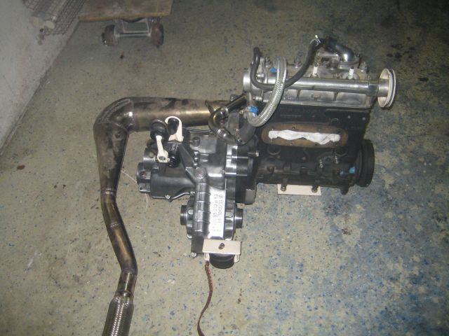

Аз защо нищо немога да разбере.Ай който разбира да ми изчисли за вартбургов двигател с един прав ъгъл ,и да качи тук чертеж а?
като на снимката резонанс
motor_vergaser.jpg [ 63.59 KiB | Прегледано 34110 пъти ]
powered by ivan_trabant_stz
