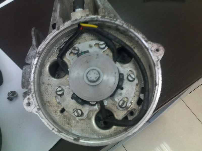

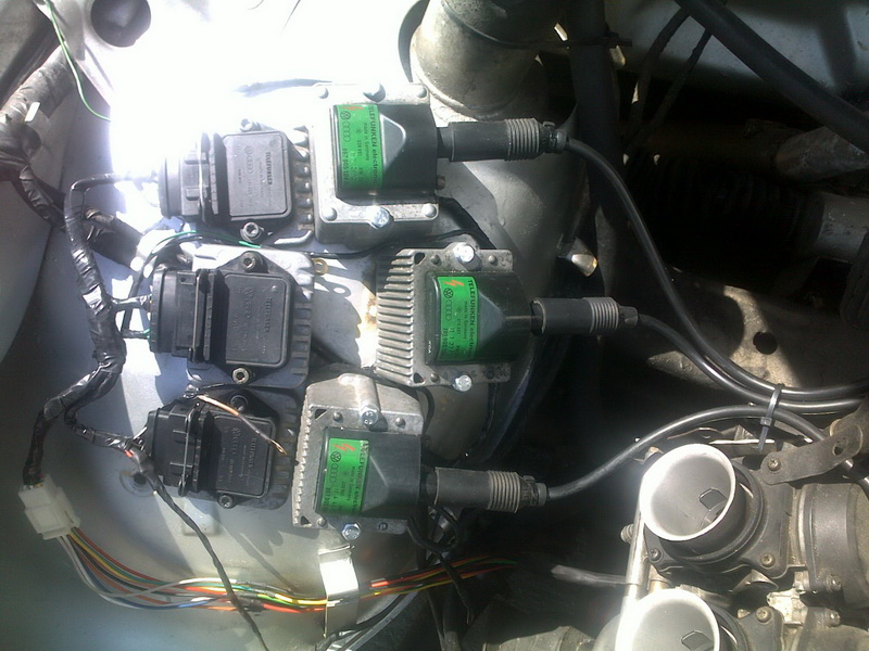

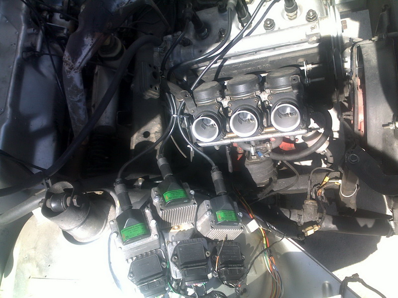

:!: Малко скъпичко но безупречно.Това всъщност е новото запалване на WR-ра.
прилагам няколко снимки:
Picture 041.jpg [ 183.79 KiB | Прегледано 28297 пъти ]
Коментар на файл: комутатори и бобини
Picture 040.jpg [ 171.44 KiB | Прегледано 28297 пъти ]
Коментар на файл: датчици на хол
Picture 039.jpg [ 132.61 KiB | Прегледано 28297 пъти ]

Мнение Re: Електронно запалване на вартбург
Ще споделиш ли от какво са датчиците, комутаторите и бобините?
Изглежда доста сериозно...

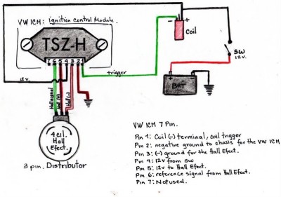

Ivaka написа:
От VW или Ауди моделите с делко.
От тях е взаимственно запалването , ще кача снимка и на схемата.
колега какви са ти карбораторите ?
Понеделник, 15.04.2013 г. 22:19 ч.
Мнения: 68
BORECOV написа:
Х
OТ Хонда CBR 929 38мм но ги ползвам само с клапите иначе сместа обеднява.
