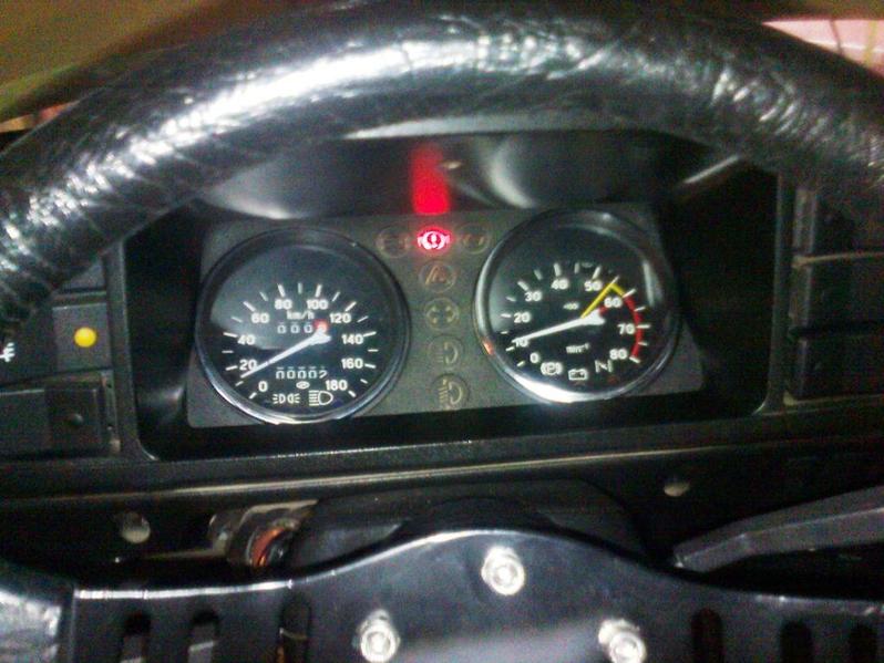

Сложих чисто нов километраж от лада 1600 като един добър приятел ми преправи гайката на жилото от към километража защото диаметъра на гайката е различен.Сложих ладов оборотомер и го свързах към бобината.Работи и изглежда според мен яко!
Коментар на файл: ето как изглежда таблото!
Wargata.jpg [ 68.45 KiB | Прегледано 22416 пъти ]

Браво за старанието, но на мен лично не ми допада.
Лада уредите са грозни, ъгъла видимо не съвпада, тия външни рингове, които стърчат сантиметър над стъклото също не се вписват, а като се сетя как играят тия стрелки, картината се допълва до край.
Оптималният вариант си остава допълването на оборотомер в горната лява част на комбинираният уред, която при 1.3 е свободна и без това. :)
