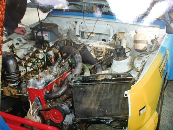

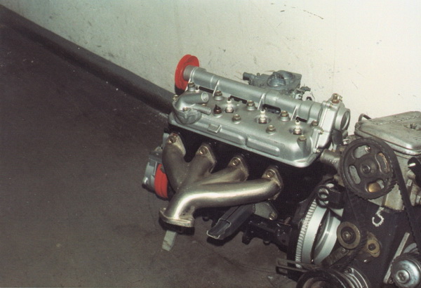

Добър и качествен начин за повишаване на мощноста.
пак малко снимки:
wbtuning16.jpg1.jpg [ 77.4 KiB | Прегледано 18581 пъти ]
wbtuning17.jpg [ 95.05 KiB | Прегледано 18586 пъти ]

Здравей , ако има калояново сме там,но май е на кантар дали ще се проведе.
Ъпгрейд на кутията има ,нова 2-ра скорост 1.90 предавателно число 85 км\h
4-та скорост 1.10 ......140км\h максимална. За 395 метра е на максимална скорост.
От 0 до 80 км\h за 5 сек.
От 0 до 100 км\h за 9сек.
Предстои направата и на 1-ва скорост но по нататък.... Предавателно число 3.20
