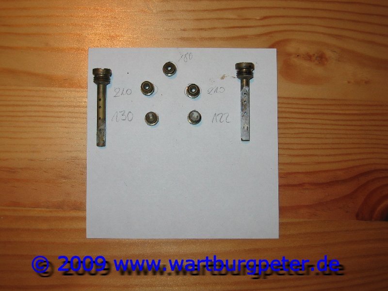

Моите уважения към събеседниците и към темата , но ето че и ние вече си имаме "чип" тунинг .../ от англ. "cheap" - евтин / или друг научен израз - "jet" тунинг .След като се запознах с изнесеното от Ивака , се завтекох в гаража и разглобих стар карб. Иков - от тези с вакуумния регулатор и с шепата бронзови жигльори и лупа с подсветка , ме осени надежда подкрепена с увереност в крайния резултат , след като видях следната картинка в "Гугълот"...
img_5759_wartburg_vergaser_jikov32sedr.jpg [ 73.23 KiB | Прегледано 20104 пъти ]
От където става ясно че , жигльрите предмет на тунинга - горивен 130 и въздушен 180 са откриваеми в карб.Иков 32 СЕДР или брат му с вакуумния регулатор...Относно изследването на Ивака и извършването на практическите действия по отношение на оптималния размер на пропускливост открих статия , доказваща графично изцяло неговите съждения от установеното.Предлагам я на вниманието Ви без редакция / и претенции ......
