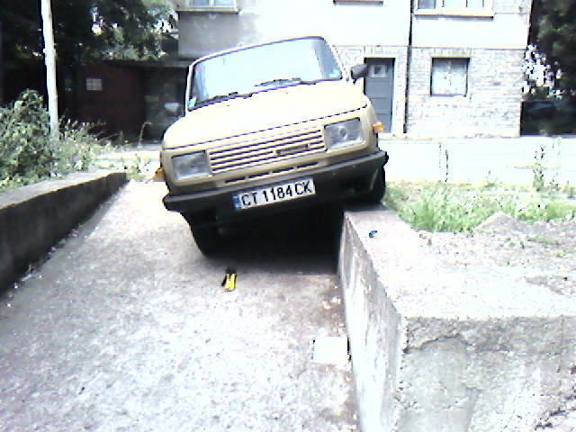

Ако отвориш кранчето на парното, извадиш от него маркуча, който отива от парното към водната помпа, затапиш го с пръста на някой приятел и той държи ръката си и затапения с пръста му край на маркуча над нивото на цилиндровата глава, свържеш към отвореното кранче един друг къс маркуч обърнат нагоре, наливаш през него течността при автомобил наклонен наляво при повдигане с крика отдясно на 20-25 градуса спрямо хоризонта, може и да налееш достатъчно течност за да не остане почти никакъв въздух в казанчето на парното.Нещо такова -
Photo-0051.jpg [ 97.4 KiB | Прегледано 14657 пъти ]
само че на другата страна
След това да затвориш отвореното кранче на парното, да размениш обратно пръста на приятеля си с изходящия щуцер на спирателното кранче, съединявайки кранчето с отводящия към помпата маркуч и да свалиш колата в хоризонтално положение и на четирите й колела.

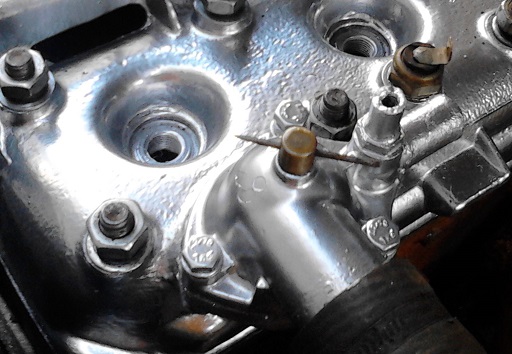

(За да избегна подобни проблеми, много отдавна смених оригиналните винтчета и на парното и на капака на термостата с нови, изработени от месинг, с по-висока цилиндрична глава пробита напряко с ф1мм. и набито в полученото каналче парче от велосипедна спица двустранно приплеснато за да не се вади.Така си спестявам постоянно търсене на подходящата отвертка за обезвъдушаването и развивам и завивам на ръка.
IMG_20150417_190210.jpg [ 82.67 KiB | Прегледано 14669 пъти ]
Овен това ВИНАГИ под главата на винтчето поставям медна шайбичка с подкодящ диаметър....И никога не съм имал твоя проблем.
В този смисъл е и препоръката по този въпрос и на Хорст Илинг на стр.138 в ,,Аз управлявам Вартбург,, издание 1971 г.,под заглавие ,,Крилат винт за радиаторчето на отоплението,,....)
