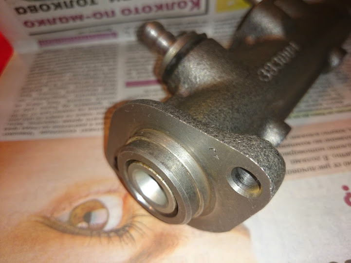

Днес реших, че не ми се занимава да правя опити с евентуален ремонт на "новата" помпа (леко корозирала е отвътре) и взех такава от Фиат Уно. Това, което трябва да се направи, вече montoya е описал в снимки и думи.
Ето моя вариант:
Помпата с вече монтирани два мундщука за постъпване на течността. За разлика от варианта на montoya, за мисля просто да блокирам единия отвор на първи кръг и да запазя стандартната конфигурация с по един изход на кръг.
Спимка на самата помпа.
Втулка, която компенсира разликата в централния отвор на тази помпа от оригиналната.

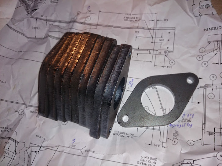

Фланец за прихващане:
Ако някой има нужда, ще му съдействам. Помпата струва 25 лв, стругарската работа е още 15лв. За фланеца все още не знам.

Готови са. Само да им навием по една резба.
