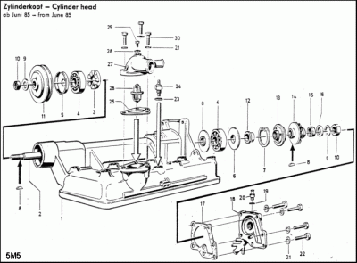

в крайна сметка пак я разглобих... минус една турбинка съм(вътрешната гайка се беше разхлабила..), но поне инах резервна немска... та като съм го сглабял последните два пъти, зегерката все не си е била на мястото и за това шайбата ми беше толкова близо до главата и всичките тия глупости които се появиха след първото разглабяне... сега свалих лагерите, подсуших ги и ги изчистих с бензин, после отново им сложих гресчица и ги затворих, и после пак монтирах всичко, като грижливо обръщах внимание на всеки детайл :lol: :lol: голяма смяна на 2 лагера стана :lol:
за всеки случай този път се разтърсих и намерих една снимка от форума :mrgreen:
