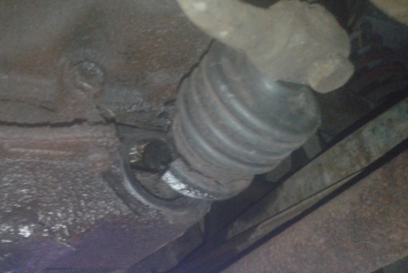

Благодаря на тези от вас които ми помогнаха със своят опит и ме насочиха каква може да е причината за проблема.Не знам как но колата поседя доста защото имаше и друго да се прави по нея и засега превключва на задна скорост малко по-добре от преди.Това което забелязах и искам да споделя е че има скъсан маншон на лостчето което влиза във скоростната кутия и като го размърдам без този маншон има голям луфт и е възможно според мен да не превключва от там защото явно не влиза достатъчно.Така или инъче ще сменя тампона за всеки случай.

Това е маншонът но тампона го проверих и мисля че е добре.
