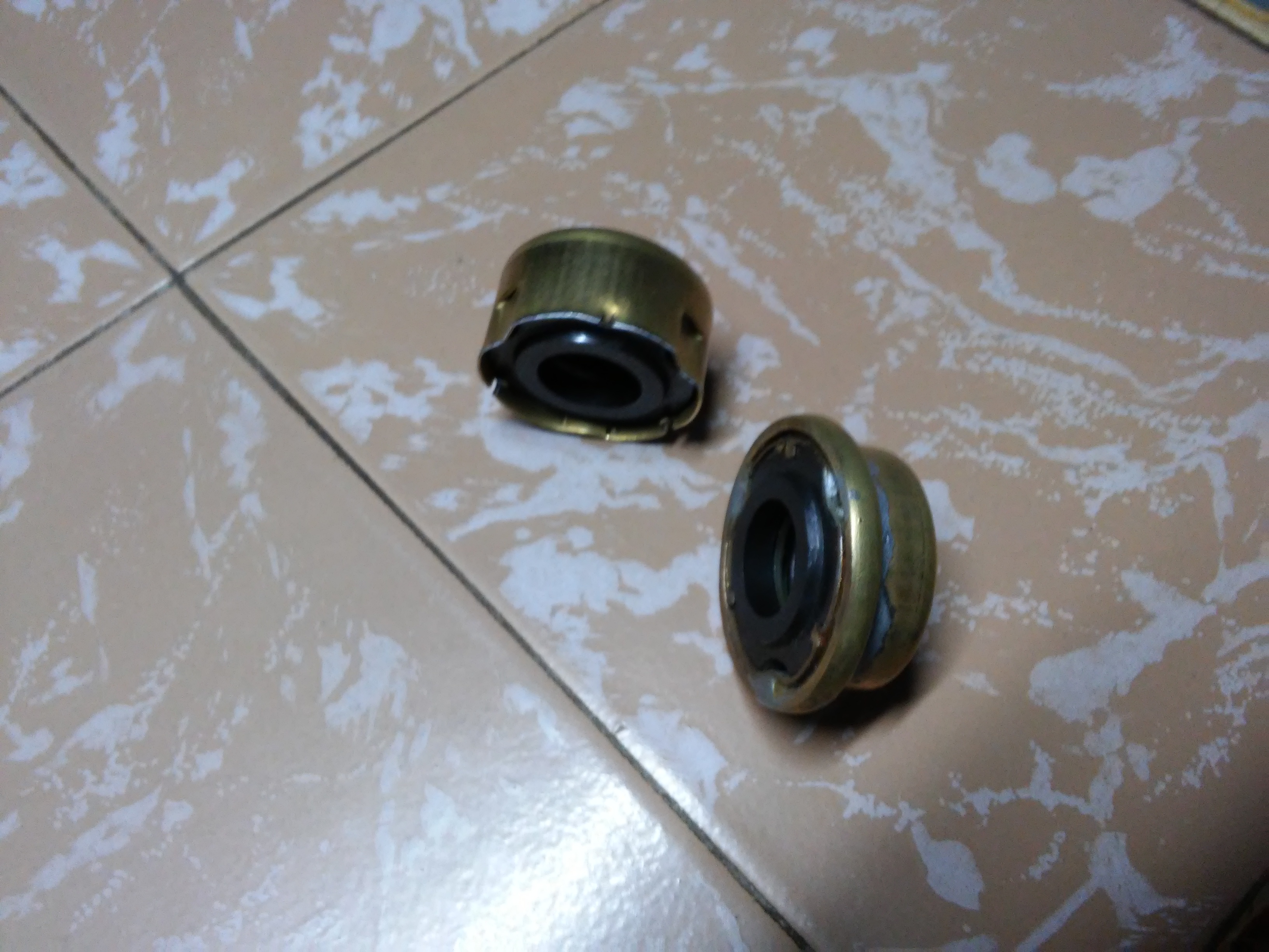

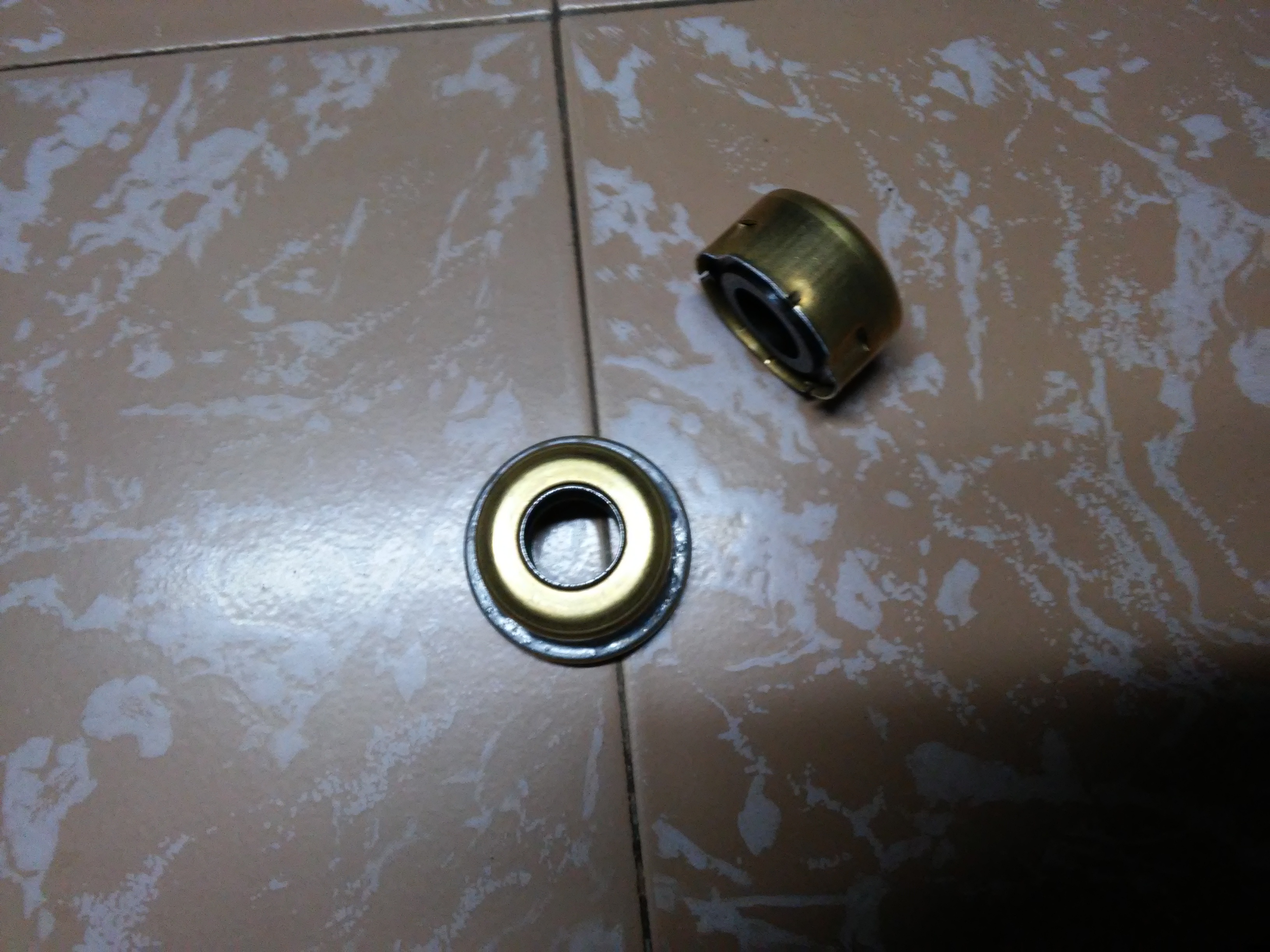

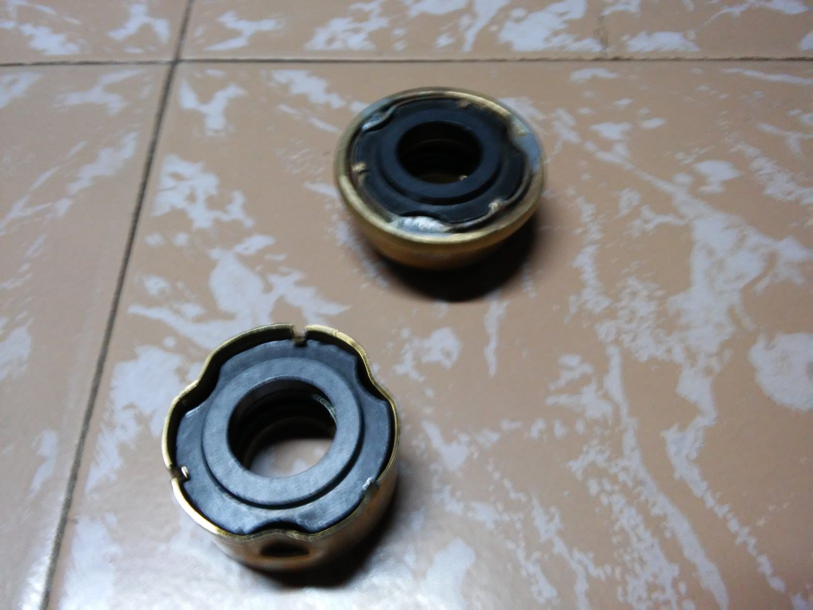

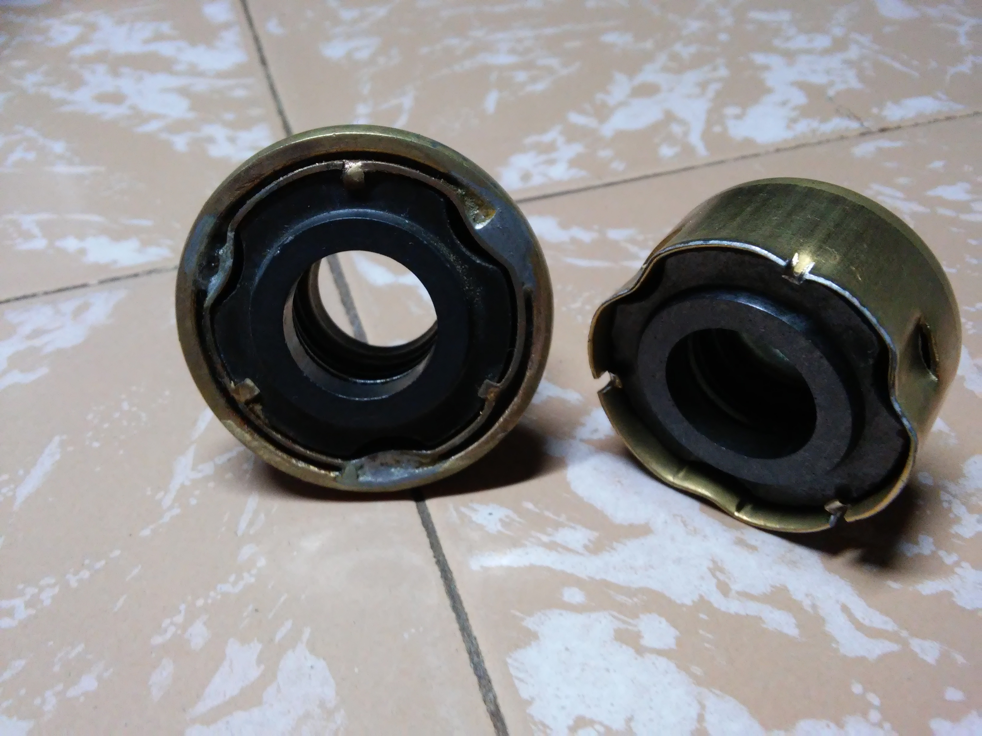

Мой познат успешно е приспособил фибър от Лада на водната помпа на своето 353.
Ето как е описал нещата, включително няколко снимки:
От оригинален счупен фибър за вартбург, изрязахме горната му част, на която се слага уплътнителната гумичка (може би ще стане и с престърган пръстен със същия размер). След това взехме фибъра от лада и го изстъргахме до подкривените палчета, които държат самата графитна част на фибъра му. После запоихме така изрязаната гривна от оригиналния фибър на вартбург на фибъра на лада. Така изготвения фибър сложихме на мястото на счупения - т.е. вътрешния сега е от лада, а външния към перката е оригинален.
Гривната на този фибър заедно с гумичката, не може да опре до ограничителната дълбочина, тъй като фибъра е с малко по друг профил - тоест опира в зегерката на лагера - тя го спира, а гумата го уплътнява. Има разстояние от около няколко милиметра от долния край на гумата до леглото, където трябва да опре. Ние не сложихме нищо защото гумата доста добре се захваща и надали ще се изплъзне а и има много малко място отзад и няма накъде да иде. Може евентуално пак да се престърже пръстенче там за да се уплътни.
ето снимки:
