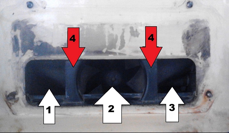

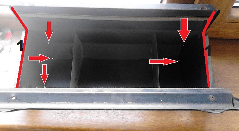

е един ламаринен лист, изрязан със сложен контур и огънат, образувайки 5-6 ръба и скрепен с точкови заварки с още няколко ламаринени профилa. В горната част на пространството, ограничено от ламаринената кутия, се помещава месинговия радиатор, а под него е горе-долу същото по обем пространство за затопления въздух, отворено назад (сн.1-1) към изрезката в предния щит на купето, откъдето затопленият въздух се засмуква от турбината и постъпва в разпределителната пластмасова кутия. Интересното и на пръв поглед непонятното е, че това пространство за въздуха е разделено на 3 части посредством 2 заварени напречно на кутията ламаринени пластинки (сн.1-2). Прави впечатление, че като продължение на въпросните метални пластинки в разпределителната кутия има аналогични пластмасови преградки (сн.2-4)
сн.2.jpg [ 105.46 KiB | Прегледано 18428 пъти ]
до които опират металните. По този начин се оформят три потока на влизащия в купето въздух-един среден и два странични (сн.2-1,2,3). Турбината, засмукваща въздуха към купето, се намира зад средното отделение (сн.2-2) и задвижва само средния поток въздух. Това означава ни повече, ни по-малко, че пускайки турбината на парното, тя засмуква и вкарва навътре затоплен въздух само от средната част на радиаторчето. Въздухът, затоплен от двете странични части на месинговия радиатор (сн.2-1,3) може да навлезе в купето само вследствие напора на насрещния въздух при по-бързо каране-например с над 50 км/ч , като скорост на вдухвания въздух, равна на скоростта на засмуквания въздух при втора степен на електромоторчето, се постига едва при скорост на движение на автомобила от около 80-90 км/ч. Струва ми се, че това конструктивно решение е свързано с един друг конструктивен парадокс, а именно този, че горещата вода навлиза в месинговото радиаторче отдолу и охладена излиза отгоре и именно на изхода, а не на входа е сложено спирачното кранче....

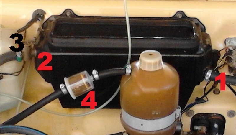

4. Горещата течност навлиза в радиаторчето ,,отдолу,,(сн.3-1)и излиза ,,отгоре,,(сн.3-2)
сн.3.jpg [ 111.25 KiB | Прегледано 18428 пъти ]
противно на физичните закони,
5. Спирателното кранче е на ,,изхода,, на радиаторчето (сн.3-3), а не както е логично-на ,,входа,,. В този ,,тънък,, замисъл вероятно се крие опасението на конструктора да не замръзне течността в радиаторчето при бързо каране при особено ниски външни температури и използване на вода като охлаждаща течност през зимата. Антифризите със сигурност са създадени доста преди 1966 година, но конструкторът, с риск да остане неразбран, отново се е погрижил за това автомобилът ,,Вартбург,, да бъде една ,,дуракоустойчива,, машина, въпреки, че до 1987-88г. ,,Вартбург не е продаван на необятния и непретенциозен съветски т.нар. ,,пазар,,...

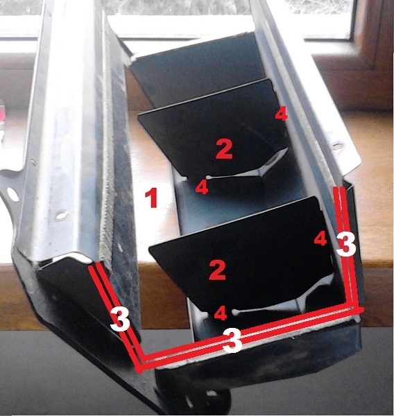

Както казах, едно от нещата, които могат да се направят за подобряване на ефективността на топлообменника се състои в щателно уплътняване и топлоизолиране на ламаринената кутия. Подробният й оглед показва, че отвори и цепнатини не липсват там където се събират ръбовете на кутията, както и там, където с точкови заварки са събрани в едно тяло отделните ламаринени профили, от които е изградена ламаринената кутия (сн.5)
сн.5.jpg [ 115.76 KiB | Прегледано 18428 пъти ]
За да получим на изхода максимално затоплен въздух е задължително
1. навлизащия в топлообменника въздух да влезе и мине по единствения конструктивно замислен път, а той е през решетката, после между ламелите на месинговото радиаторче и накрая да навлезе през продълговатия изрез в разпределителната пластмасова кутия и
2. месинговото радиаторче и затопления от него въздушен поток да не контактуват пряко никъде с повърхността на ламаринената кутия тъй като студената и постоянно обдухвана от студени въздушни потоци ламарина отнема чувствително от температурата на затопления въздух.
Ето още две причини-този път технологични-които намаляват осезаемо ефективността на топлообменника-пролуките в ламаринената кутия и липсата на изолация между радиаторчето и кутията.

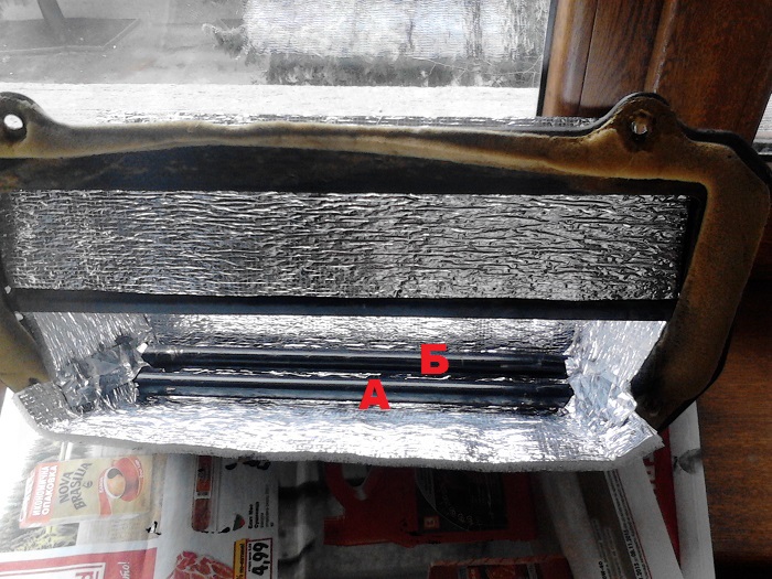

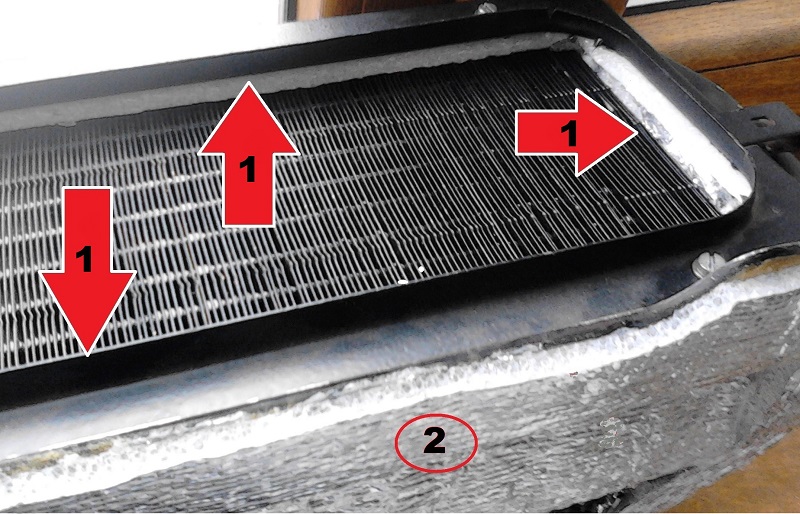

А. Решението е ,,облицоване,, на вътрешната повърхност на почти цялата ламаринена кутия с подходящ лист с порьозна структура и термоизолационни свойства, ламиниран от едната страна с алуминиево фолио. Подходяща и достатъчна дебелина е не повече от 3 мм. Цената на такъв лист е близо до символичната, за лепене може да се използва обикновен монтажен силикон, като фугите между отделните парчета термоизолиращ лист също се запълват добре със силикона. С направата на подобна ,,облицовка,, на вътрешните повърхности на ламаринената кутия на топлообменника едновременно се решават и двата посочени по-горе технологично създадени проблеми - от една страна се запушват всички дупки и пролуки, откъдето може да ,,се промъкне,, незатоплен въздух, а от друга се избягва контактуването на радиаторчето и на затопления въздух със студените стени на кутията на топлообменника. Със специално внимание трябва да се запълнят и пролуките, които се образуват между двете странични казанчета на радиаторчето и изрезите в ламаринената кутия, в които то ляга (сн.1-3,сн.5-1). Така също е задължително цялата долна повърхност на правоъгълния ламаринен капак на кутията на топлообменника също да се покрие с въпросния изолиращ лист за да се избегне минаване на въздух между него и кутията (сн.4-1)
сн.4.jpg [ 188.6 KiB | Прегледано 18428 пъти ]
. По задната повърхност на кутията-там, където тя прилепва към предната стена на купето, в оригиналното изпълнение е уплътнено с лента дунапрен, който също може да бъде заменен с ленти от порестия изолационен лист и залепени към кутията със силикон.(сн.4-2).
Такова ,,облицоване,, на вътрешните повърхности на кутията на топлообменника с топлоизолиращ лист направих за пръв път преди години и това даде съвсем осезаем ефект веднага.
Б. Този път премахнах и двете ламели, разделящи пространството за затопления въздух на 3 части, както писах по-горе, с цел в купето да постъпва въздух, затоплен от цялата площ на месинговото радиаторче.Те са закрепени с точкова заварка на две места (сн.1-4) и не представлява трудност заварките да се счупят.

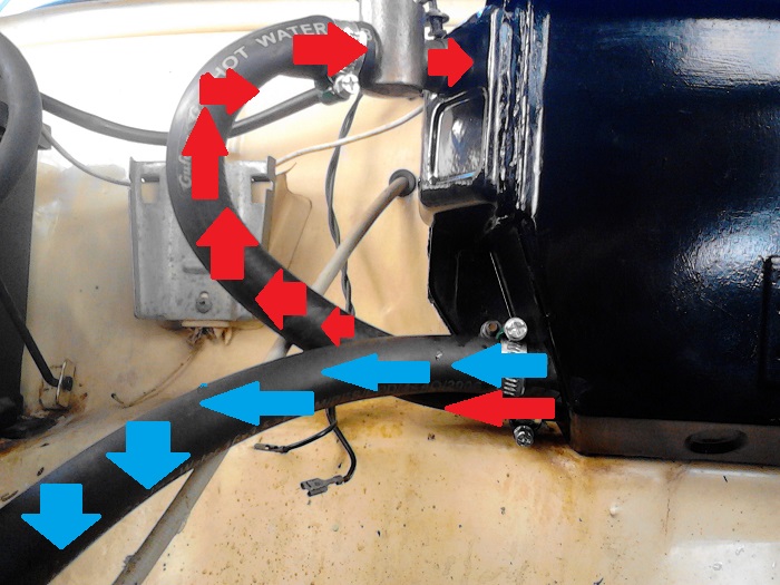

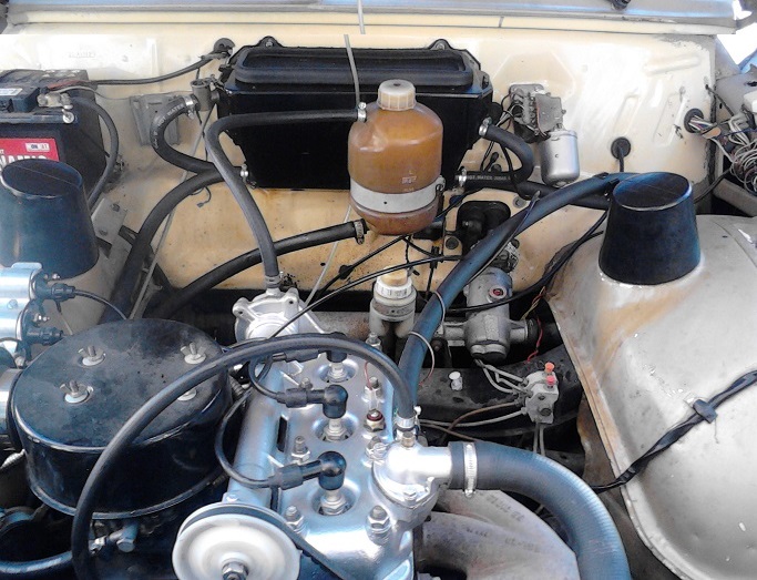

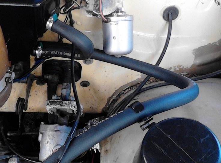

Г. И накрая – решението на проблема ,,отопление,, по начина, за който мнозина са чували, но малцина са изпълнили в действителност. Автор на това решение не съм аз, а познат на софийската 2Т общност собственик на бял Вартбург 353 Турист.
Въпросното решение се състои в корекцията на един от чисто конструктивните проблеми и парадокси при ,,парното,, на Вартбург 353, споменати в началото, а именно – влизането на топлата вода ,,отдолу,, в радиаторчето и излизането на вече охладената течност от по-високата му част (сн.3-1,2).Кръстосването на двата маркуча и размяната на местата, в които те влизат, възстановява логичното според физиката, а именно - топлата вода да влиза отгоре в един радиатор и охлаждайки се да пада надолу, следвайки пътя на постъпващия обдухващ студен въздух. Тоест, прави се следната циркулация–горещата вода тръгва оттам, откъдето тръгва и в оригиналното изпълнение–от капачката на термостата, без да зависи от неговото отваряне. Оттам, маркучът прехвърля срединната линия и достига до спирателното кранче, като това удължава дължината му поне с ½ метър. Маркучът за обратния път- този за охладената течност, също тръгва от обичайното си място–от най-ниската точка на радиаторчето и завършва в най-горния присъединителн щуцер на тялото на водната помпа. Недостатък на това кръстосване на маркучите е тяхното чувствително удължаване. Тъй като маркучите са относително дебели (Ф16мм) и съдържат немалко течност по целя си ход (приблизително-0,185 литра на линеен метър, което прави ок.0,2 кг на линеен метър при използвяне на антифриз) тяхното тегло (гума плюс течност), съчетано с постоянното вибриране на единия край на маркуча (мотора) и температурните разлики би довело до доста бързо напукване в залавните места на маркуча, уместно и препоръчително е, някъде по своя ход маркучите да бъдат прикрепени или окачени за някой неподвижен спрямо рамата,респ.топлообменника, елемент. При моделите със ,,заден,, радиатор такова окачване на маркуча за горещата вода в едно ,,ухо,, заварено за радиатора, е налично в оригиналното изпълнение. При моделите с ,,преден,, радиатор, окачването на този маркуч може да стане на допълнително изработена планка, закрепена с два болта за пластмасовото ,,бомбе,, ,прикриващо отвора за предния амортисьор в левия подкалник. Такава планка (сн.12)
сн.12.jpg [ 134.55 KiB | Прегледано 18323 пъти ]
, поставена там преди повече от 10 години, ми спестява иначе честото подкъсяване или дори смяна на един тежък и клатещ се постоянно в свободното пространство маркуч с дължина ок.1–1,2 м.

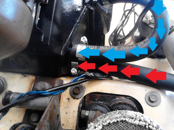

Това нововъведение-кръстосването на приводящия и отвеждащия маркучи до топлообменника, направих по един по-различен, по-трудоемък,но и по-естетически и обмислен спрямо горните разсъждения, начин. Същинското кръстосване става в самата ламаринена кутия на топлообменника чрез две тънкостенни стоманени тръбички или, както казва Сент-Екзюпери в ,,Малкия Принц,, - ,,Същественото е невидимо за очите,,.

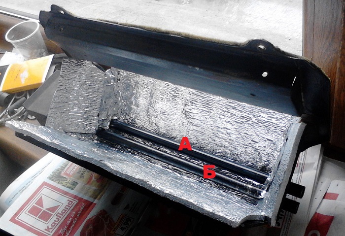

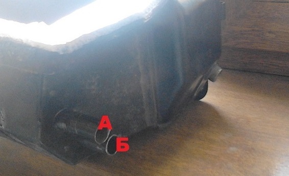

Двете тръбички (сн.6,сн.7)
сн.6.jpg [ 161.53 KiB | Прегледано 18336 пъти ]
сн.7.jpg [ 179.78 KiB | Прегледано 18336 пъти ]
са с дължина ок.38 - 44 см., Ф16 мм. и за тях в ламаринената кутия на топлообменника, на нивото на пространството за затопления въздух, отстрани, са пробите по два отвора Ф16 от всяка страна (сн.8)
сн.8.jpg [ 58.8 KiB | Прегледано 18336 пъти ]
Оформя се следната циркулация-горещата вода идва отляво (сн.9)
сн.9.jpg [ 155.18 KiB | Прегледано 18336 пъти ]
и влиза в тръбичка А, върви по нея по дъното на кутията на топлообменника и излиза отдясно на кутията (сн.10)
сн.10.jpg [ 133.59 KiB | Прегледано 18336 пъти ]
, като чрез един крив гумен маркуч се включва в спирателното кранче. След като извърви своя път из казанчетата и тръбичките на месинговото радиаторче и отдаде възможното количество топлина, течността напуска казанчето от лявата му страна (сн.9), по още един крив маркуч се връща в пределите на кутията, минава по тръбичка Б и излиза от дясната й страна, след което оттам (сн.10) гумената тръба от оригиналното изпълнение я връща до водната помпа.
Този, както казах, на пръв поглед по-сложен и по-трудоемък, но безспорно-и по-естетичен вариант, има и качеството да не позволява големи части от маркучите да се клатят свободно насам-натам в пространството под предния капак, което е също част от впечатлението за подреденост и угледност в помещението за двигателя (сн.11)
сн.11.jpg [ 163.67 KiB | Прегледано 18336 пъти ]
